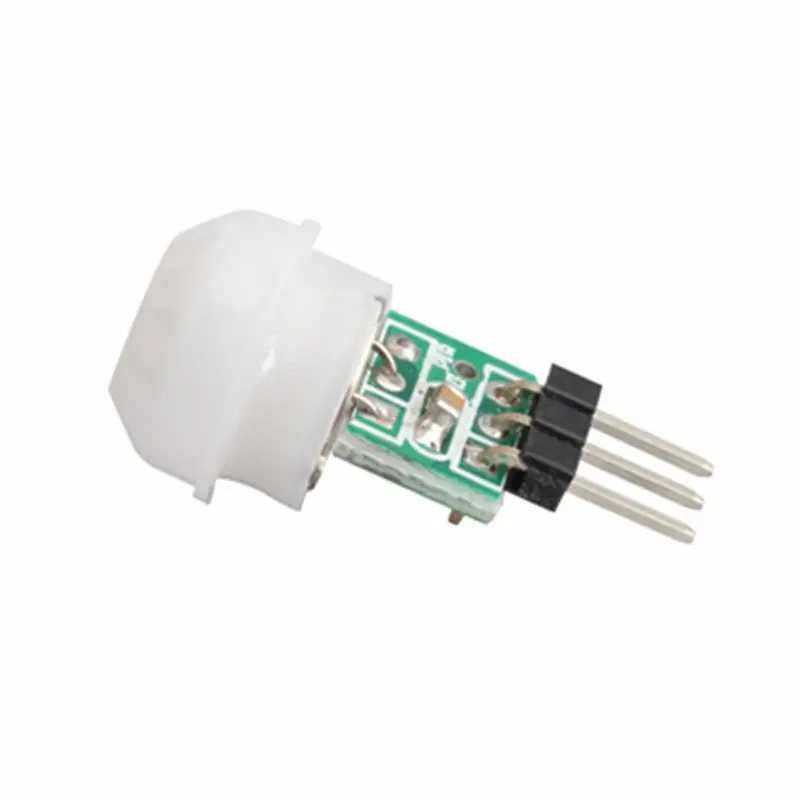

в каком режиме должен работать датчик движения? там два режима: Н и L. При Н датчик дает сигнал постоянно пока есть движение в зоне обнаружения. При режиме L обнаружение движение регистрируется задержкой выставленной подстроечником. после срабатывания сигнал прерывается и датчик переходит в режим калибровки примерно 3 секунды. дальше по новой. Вы в "натуре" откатывали программу? просто у меня почему то датчик тупо вешает программу после 2-3 срабатываний. после датчик вообще не как не реагирует на движение. Программный сброс счетчика
PIRDetectCount = 0; // сбрасываем счетчик срабатываний PIR датчика.

void Detect() { /// === чтение датчиков === ///
DOORState = digitalRead(DOOR);
PIRState = digitalRead(PIR);
Smoky = analogRead(GAS);
if (DOORon == 1) {
if (DOORState == HIGH && DOORFlag == 0) {
DOORFlag = 1;
Alarm(); //
if (DOORState == LOW && DOORFlag == 1) {
DOORFlag = 0;
if (PIRon == 1) {
if (PIRState == HIGH && PIRFlag == 0) {
PIRFlag = 1;
Alarm(); //
if (PIRState == LOW && PIRFlag == 1) {
PIRFlag = 0;

int8_t DOORState = LOW; // Состояние концевика двери.
int8_t PIRState = LOW; // Состояние датчика движения.
if (DOORon == 1) {
DOORFlag = 1;
Alarm(); //
DOORFlag = 0;
if (PIRon == 1) {
PIRFlag = 1;
Alarm(); //
PIRFlag = 0;
не срабатывает.

кусок программы с датчиками проверял около месяца назад - все работало. сейчас все собрать в кучу нехватает датчика движения.

у меня PIR датчик в режиме L, оба подстроечника в 0, влево.
решил убрать из ЕЕПРОМ "PIRDetectCount", оставил только:
необходимо поудалять везде где он использовался,
и попробуйте заменить кусок кода:
void Detect() { /// === чтение датчиков === /// DOORState = digitalRead(DOOR); PIRState = digitalRead(PIR); if (DOORon == 1) { if (DOORState == HIGH && DOORFlag == 0) { // если датчик двери сработал DOORFlag = 1; Serial.println(F("Dver' otkrita!")); Alarm(); } if (DOORState == LOW && DOORFlag == 1) { // Датчик успокоился DOORFlag = 0; } } if (PIRon == 1 && PIRState == HIGH) { PIRCount ++; if (PIRCount < 2) { // если датчик движения сработал Serial.println(F("Dvizhenie!")); digitalWrite(BUZ, LOW); // отпугиваем сиреной delay(250); digitalWrite(BUZ, HIGH); } if (PIRCount >= 2) { // Serial.println(F("Dvizhenie!")); PIRFlag = 1; Alarm(); // включаем сирену сигнализация! PIRCount == 0; } } if (PIRState == LOW && PIRFlag == 1) { // Датчик успокоился PIRFlag = 0; } }и добавьте в конец процедуры void GuardOff() строку:
PIRCount = 0; // сбрасываем счетчик срабатываний PIR датчика при снятии с охраныТема заглоха или как, просто давно небыло комментариев. pasha413 скажите есть ли модихикация, или оптимизация в Вашем коде?

датчик двери - геркон нормально замкнутый, одним концом на "-" второй на 4pin.
PIR датчик движения - HC-SR501 с установкой потенциометров в минимум.
сечас пришел PIRmini.
работает на расстоянии до 3м,
для моих нужн самое то.
