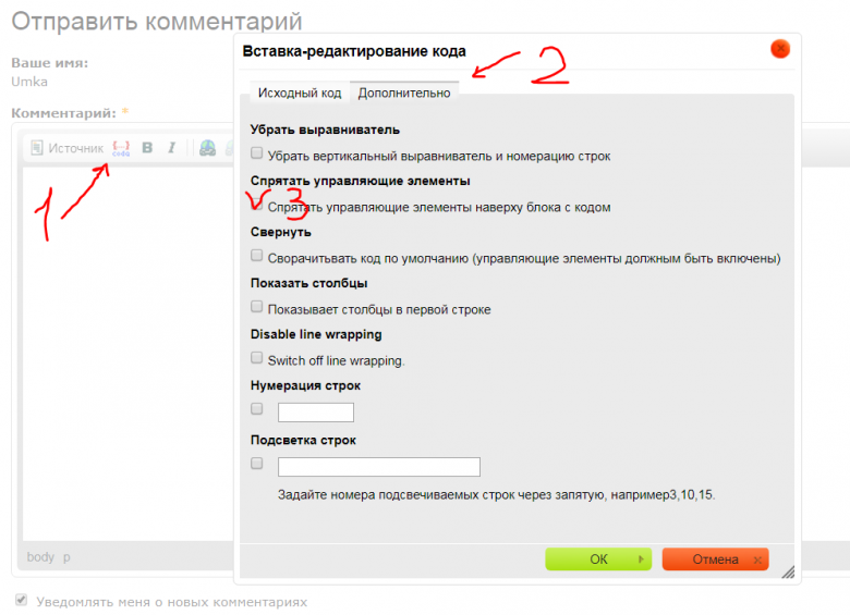

Да, я согласен, у меня проблема с кириллицей . Единственный вопрос - почему?
Если я копирую с поста # 216, получаю:
001

Спрячь под спойлер.
а поксажите как спрятать я в етом деле новичок?
Не туда галку ткнул. Ниже надо. Сворачивать код по умолчанию.
