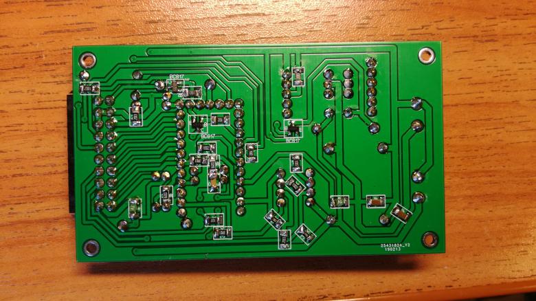

vgk_com
Зарегистрирован: 02.03.2017
Добрый вечер!  Максим, а есть схема полная к последней версии платы 8.8.  Для себя хочу разобраться, чтоб не нужное исключить. Мне нужно только чтоб сим была и К-лайн шина для Вебасты.
MaksVV
Зарегистрирован: 06.08.2015
Мужики, че там исключать то? там рассыпухи максимум на 200 рублей. У меня нет пока времени схему рисовать, тем более что плата из китая мне ещё не пришла. вдруг найду косяки и опять схему перерисовывать.
vgk_com
Хорошо, просто на плате есть транзисторы не очень понятно что куда. Я тоже заказал платы из Китая на этой неделе, буду ждать.
MaksVV
Один транзистор рулит реле сброса питания джсм модуля в случае его зависания. Другой садит на массу вход сигнализации на 1 сек для инициирования запуска двс силами сигнализации.

MaksVV

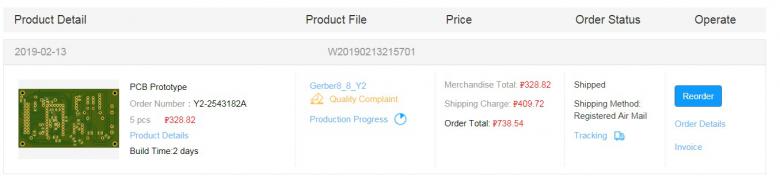

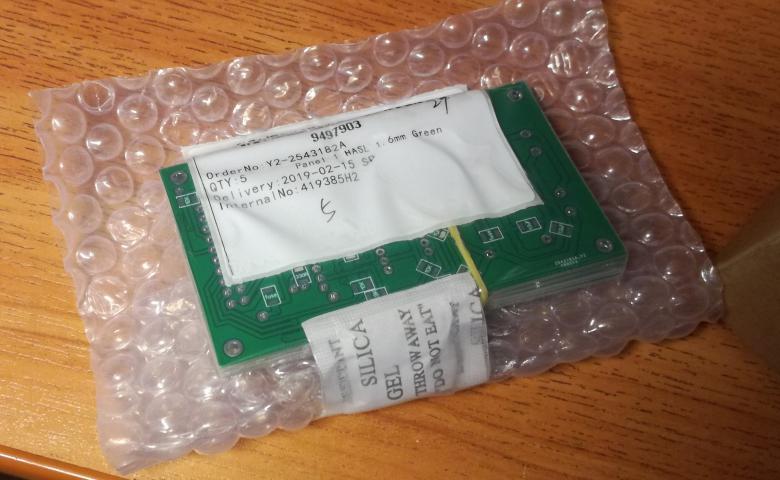

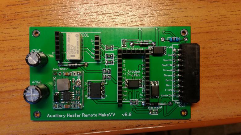

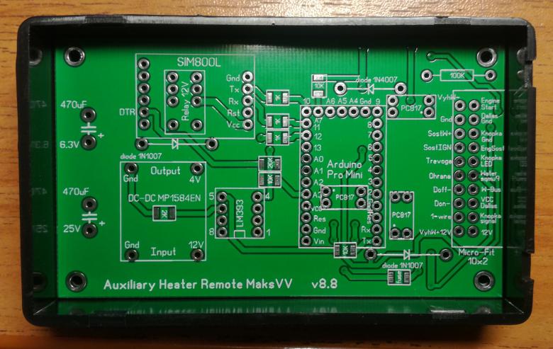

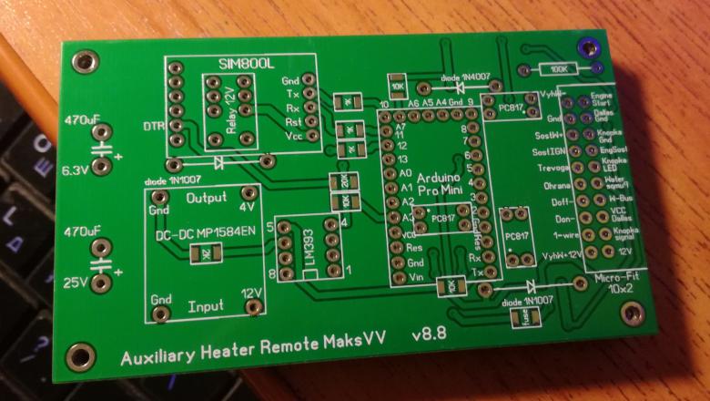

со скетчем чуть позже пока некогда.  Но есть хорошая новость. Пришли платы v8.8 из Китая. Блин качество и упаковки и плат вообще огонь! (по крайней мере на первый взгляд. надеюсь я с разводкой не накосячил и всё заработает). Платы пришли в вакуумном пакете с уловителем влаги внутри. Заказал 13 февраля , пришли 5 марта - норм срок для времени изготовления и дешёвой доставки. 5 плат вышло 750 руб. Т.е. 150р за одну плату. Цена тоже адекватная за такое качество.
Боялся, что я мог накосячить с размером платы, т.к. мерил корпус (см. по ссылкам много выше) простой линейкой. Думал, может не влезет плата в корпус или, наоборот, болтаться будет. Но всё просто супер, плата с минимальным зазором вошла в корпус. Отверстия для крепления совпадают хорошо.
Это моя первая заводская плата, заказанная в Китае. Я доволен. Впереди запаяка деталей, но ещё не все пришли.
vgk_com
MaksVV пишет:
Молодец, на фото платы классные, ждем результаты и фото сборки. Я тоже заказал с Китая, но 10 шт и цена 677 руб с оставкой.

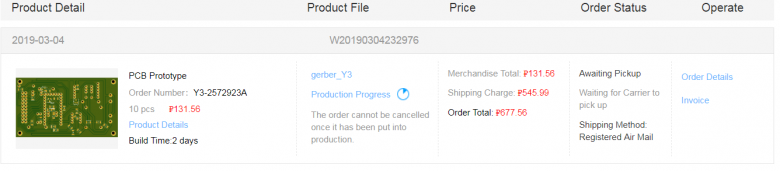

MaksVV
может я где-то лоханулся и если бы нажал 10 то цена была бы такая же. Но, помится, вроде ценник больше становился.
И странно ,что у меня стоимость изготовления 350 руб. протива ваших 131р. а доставка даже дешевле - 409руб. Уж не знаю почему так.
MaksVV
сейчас проверил у них на сайте тоже стало 131р. за 10 плат. Может они после НГ своего с похмелья меня так немного нагрели))

MaksVV
запаял быстренько все деталюхи на заводскую плату. Косяков пока не обнаружил. всё работает. Паять приятно такую плату, ну и само собой быстрее.
vgk_com
Вообще огонь, классно вышло, как заводская. Разъем, тип какой, напиши пожалуйста или ссылку кинь где заказать можно

MaksVV пишет:
А какой предохранитель ставил? Можно маркировку, размер?
Детальки едут, остальное надо докупать)
