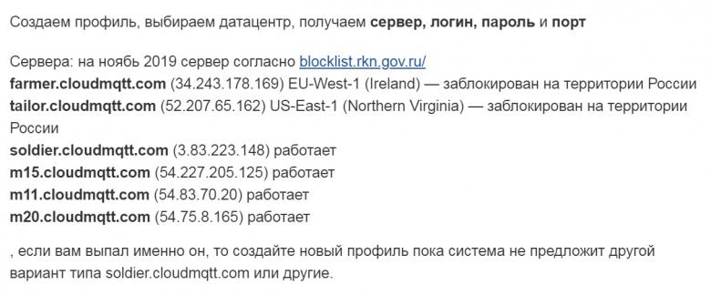

А у меня не работают , это пиздец какой то, только что создал на тайлоре и не работает , заблочен порт . А вы из какой страны или региона , я думал что вы из р. Беларусь
Странно , я из Иркутской области , может это какие то местные провайдерские настройки , хотя я пробовал с разных компов , с разных операторов связи , и везде блокировка.
Да моему аккаунту на гугле уже сто лет в обед, и все равно рабочие сервера не дает, может нужные нам забиты под завязку работой ? А может тех обслуживание како нибудь, у них в новостях о работе брокера что то такое написано только что прочитал https://status.cloudmqtt.com/
Ура товарищи Ура , они быстро оперативно ай пи этих серверов сменили и теперь работает, молодцы какие, почти сразу пришло ответное письмо они изменили ай пи адреса. Вот так надо работать, а то я пытался достучатся до Мегафоновской поддержки и Ростелекома , так они там совсем мышей не ловят , блять наберут по объявлению.
ночью, когда создал несколько аккаунтов на cloudmqtt ничего не работало, как у Dushman. А сейчас днём проверил - всё гуд. Видать всё поправили. Dushman, проверь все свои акки и instans ы на cloud, должны работать.
Я уже в поддержку им написал , и они буквально через 5 минут ответили , что поменяли ай пи этих серверов . Хорошо работают, оперативно. Проверить скетч не получилось сегодня, завтра проверю. Аккаунт проверил, работает.Приехал на работу , достал коробку с платой , воткнул ардуино с прошивкой mqtt , вроде все подключилось даже обновились данные ,но на включение отреагировал только светодиод с 13 порта на ардуино ,а котел не включился , и еще данные по температуре обновились , но почему то температуру котла показало минис 100 градусов а остальные датчики по 20 градусов , хотя у меня установлен только один 18b20 на салон , но в салоне было по любому холоднее, поставил я обратно старую плату с смс прошивкой , и пошел работать . вечером включил прогрев смс кой , прихожу к машине лампа на кнопке ручного включения горит а котел не горит, ну думаю пиздец , что то сгорело, домой принес и обнаружил что провод с выхода WBus отвалился , завтра проверю по новой. А можно функционал от смс прошивки перенести на mqtt ну там ошибки читать удалять и напряжение в сети и уровень приема сигнала сети что бы это было в режиме реального времени ,ну т.е. чтобы можно было все эти данные параллельно видеть ?

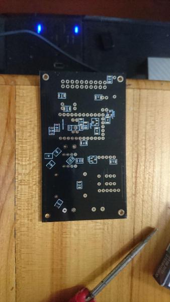

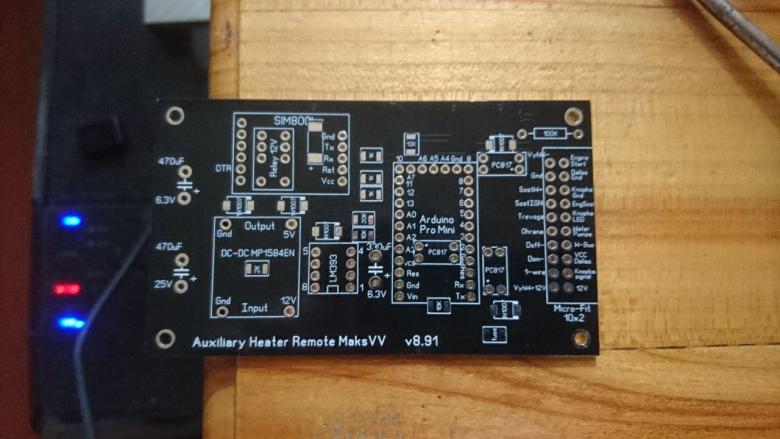

ВОт и пладки приусплели .. Кто там в Украине хотел ?
оо фигасе, это уже новая ревизия. Надеюсь я там нигде не накосячил. Круть. А чёрные ведь дороже вроде, не?

буду паять , проверью , по стоимости я не вникал , друг заказывал платы
посмотрел, нет, сейчас от цвета цена не зависит, можно любой выбрать. 5 штук с доставкой в Екатеринбург сейчас стоит 400 рублей. Вообще норм цена, учитывая идеальное качество.
