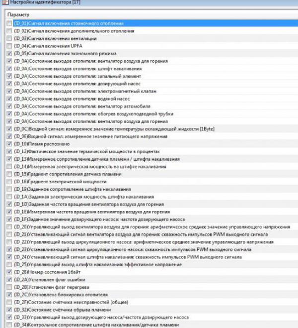

MaksVV
Зарегистрирован: 06.08.2015
поставь такие галки, вроде самые нужные параметры
Dushman7776
Зарегистрирован: 13.01.2019
Хорошо , и так по дейсвиям , я подключаюсь программой к котлу , высталяю галки в списке , даю команду на запуск из программы и потом выкладываю сюда файл , я правильно понял ? А то я с этой програмаой не очень знаком , только ошибки там считать или блокировку сбросить, ну еще делал себе резервный файл  прошивки .
MaksVV
всё верно

Rx: 4F 50 D0 30 01 00 02 00 03 00 04 00 0A 00 0C 55 0E 31 06 10 00 12 00 13 01 32 1D 00 00 1E 00 00 1F 00 23 00 24 00 28 71 2A 00 2C 00 32 00 33 00 34 04 24 51 00 00 00 58 00 8F 38 59 00 00 00 5A 00 83 27 5F 01 48 60 01 48 61 00 00 74 4F 75 00 00 EB
Tx: F4 03 56 01 A0
Rx: 4F 04 D6 01 00 9C
Tx: F4 21 50 30 01 02 03 04 0A 0C 0E 10 12 13 1D 1E 1F 23 24 28 2A 2C 32 33 34 51 58 59 5A 5F 60 61 74 75 FD
Tx: F4 03 56 01 A0
Rx: 4F 50 D0 30 01 00 02 00 03 00 04 00 0A 00 0C 55 0E 30 F2 10 00 12 00 13 01 32 1D 00 00 1E 00 00 1F 00 23 00 24 00 28 71 2A 00 2C 00 32 00 33 00 34 04 24 51 00 00 00 58 00 8F 38 59 00 00 00 5A 00 83 27 5F 01 48 60 01 48 61 00 00 74 4F 75 00 00 1E
Tx: F4 03 56 01 A0
Tx: F4 03 56 01 A0
Tx: F4 03 56 01 A0
Tx: F4 03 56 01 A0
Tx: F4 03 56 01 A0
Tx: F4 03 56 01 A0
Tx: F4 03 56 01 A0
Tx: F4 03 56 01 A0
Tx: F4 03 56 01 A0
Tx: F4 03 56 01 A0
Tx: F4 03 56 01 A0
Tx: F4 03 56 01 A0
Tx: F4 03 56 01 A0
Tx: F4 03 56 01 A0
Rx: 4F 50 D0 30 01 00 02 00 03 00 04 00 0A 00 0C 55 0E 31 06 10 00 12 00 13 01 31 1D 00 00 1E 00 00 1F 00 23 00 24 00 28 71 2A 00 2C 00 32 00 33 00 34 04 24 51 00 00 00 58 00 8F 38 59 00 00 00 5A 00 83 27 5F 01 48 60 01 48 61 00 00 74 4F 75 00 00 E8
Tx: F4 03 56 01 A0
Tx: F4 03 56 01 A0
Rx: 4F 50 D0 30 01 00 02 00 03 00 04 00 0A 00 0C 55 0E 31 06 10 00 12 00 13 01 30 1D 00 00 1E 00 00 1F 00 23 00 24 00 28 71 2A 00 2C 00 32 00 33 00 34 04 24 51 00 00 00 58 00 8F 38 59 00 00 00 5A 00 83 27 5F 01 48 60 01 48 61 00 00 74 4F 75 00 00 E9
Tx: F4 03 56 01 A0
Tx: F4 03 56 01 A0
Tx: F4 03 56 01 A0
Tx: F4 03 56 01 A0
Rx: 4F 50 D0 30 01 00 02 00 03 00 04 00 0A 00 0C 55 0E 31 06 10 00 12 00 13 01 2F 1D 00 00 1E 00 00 1F 00 23 00 24 00 28 71 2A 00 2C 00 32 00 33 00 34 04 24 51 00 00 00 58 00 8F 38 59 00 00 00 5A 00 83 27 5F 01 48 60 01 48 61 00 00 74 4F 75 00 00 F6
Tx: F4 03 56 01 A0
Tx: F4 03 56 01 A0
Tx: F4 03 56 01 A0
Протоколирование включено: 16.02.19 14:57:33
Tx: F4 03 56 01 A0
Tx: F4 03 56 01 A0
Tx: F4 03 56 01 A0
Tx: F4 03 56 01 A0
Tx: F4 03 56 01 A0
Tx: F4 03 56 01 A0
Tx: F4 03 56 01 A0
Tx: F4 03 20 3B EC
Rx: 4F 03 A0 3B D7
Tx: F4 03 56 01 A0
Rx: 4F 50 D0 30 01 03 02 00 03 00 04 00 0A 01 0C 55 0E 30 D4 10 00 12 00 13 01 2F 1D 14 D2 1E 14 D2 1F 00 23 00 24 00 28 73 2A 00 2C 00 32 00 33 00 34 04 24 51 00 00 00 58 00 8F 38 59 00 00 00 5A 00 83 27 5F 01 48 60 01 48 61 00 00 74 00 75 00 00 6A
WST -> MC (342s)
Tx: F4 03 56 01 A0
Rx: 4F 50 D0 30 01 03 02 00 03 00 04 00 0A 0B 0C 55 0E 2C D8 10 00 12 00 13 02 10 1D 08 6B 1E 08 6B 1F 00 23 C8 24 AD 28 76 2A 00 2C 00 32 00 33 00 34 04 24 51 00 00 00 58 00 8F 38 59 00 00 00 5A 00 83 27 5F 01 48 60 01 48 61 00 00 74 00 75 00 00 2C
MC -> PGL2 (3s)
Tx: F4 03 56 01 A0
Tx: F4 02 10 E6
Rx: 4F 02 90 DD
Rx: 4F 50 D0 30 01 00 02 00 03 00 04 00 0A 09 0C 54 0E 2F 58 10 00 12 00 13 03 41 1D 0C EF 1E 0C EF 1F 00 23 C8 24 00 28 97 2A 00 2C 00 32 00 33 00 34 04 24 51 00 00 00 58 00 8F 38 59 00 00 00 5A 00 83 27 5F 01 48 60 01 48 61 00 00 74 00 75 00 00 B3
PGL2 -> CL2 (3s)
Rx: 44 02 90 D6
Rx: 44 02 90 D6
Tx: F4 03 56 01 A0
Tx: F4 04 44 20 00 94
Rx: 4F 03 C4 01 89
Rx: 4F 50 D0 30 01 00 02 00 03 00 04 00 0A 09 0C 54 0E 2F D0 10 00 12 00 13 03 32 1D 1B 9C 1E 1B 9C 1F 00 23 C8 24 00 28 97 2A 00 2C 00 32 00 33 00 34 04 24 51 00 00 00 58 00 8F 38 59 00 00 00 5A 00 83 27 5F 01 48 60 01 48 61 00 00 74 00 75 00 00 48
Tx: F4 03 56 01 A0
Rx: 4F 50 D0 30 01 00 02 00 03 00 04 00 0A 09 0C 54 0E 2F D0 10 00 12 00 13 02 C7 1D 1B A3 1E 1B A3 1F 00 23 C8 24 00 28 97 2A 00 2C 00 32 00 33 00 34 04 24 51 00 00 00 58 00 8F 38 59 00 00 00 5A 00 83 27 5F 01 48 60 01 48 61 00 00 74 00 75 00 00 BC
Tx: F4 03 56 01 A0
Rx: 4F 50 D0 30 01 00 02 00 03 00 04 00 0A 09 0C 54 0E 2F D0 10 00 12 00 13 02 70 1D 1B A3 1E 1B A3 1F 00 23 C8 24 00 28 97 2A 00 2C 00 32 00 33 00 34 04 24 51 00 00 00 58 00 8F 38 59 00 00 00 5A 00 83 27 5F 01 48 60 01 48 61 00 00 74 00 75 00 00 0B
Tx: F4 03 56 01 A0
Rx: 4F 50 D0 30 01 00 02 00 03 00 04 00 0A 09 0C 54 0E 2F E4 10 00 12 00 13 02 24 1D 1B A0 1E 1B A0 1F 00 23 C8 24 00 28 97 2A 00 2C 00 32 00 33 00 34 04 24 51 00 00 00 58 00 8F 38 59 00 00 00 5A 00 83 27 5F 01 48 60 01 48 61 00 00 74 00 75 00 00 6B
Tx: F4 03 56 01 A0
Rx: 4F 50 D0 30 01 00 02 00 03 00 04 00 0A 09 0C 54 0E 2F E4 10 00 12 00 13 01 E8 1D 1B 99 1E 1B 99 1F 00 23 C8 24 00 28 97 2A 00 2C 00 32 00 33 00 34 04 24 51 00 00 00 58 00 8F 38 59 00 00 00 5A 00 83 27 5F 01 48 60 01 48 61 00 00 74 00 75 00 00 A4
Tx: F4 03 56 01 A0

а где же сниф с установкой необходимых галочек?

Dushman7776
Да не ставил я этих галочек , делал все по умолчанию , там даже больше  этих галочек было выставлено, подумал больше не меньше, работа отвлекала, я сначала не разобрался как лог снимать, не дотумкал что каждый новый лог программы затирает старый , там еще есть логированние измерений , но это не то , это просто логрованние температур и всяких других параметров. Если этого не хватит придется еще логи снимать . Мне бы пошаговую инструкцию , какие действия нужны , а то там идет логирование пока не выключишь его. Сегодня еще работу кнопки проверил, все вроде работает, только пришлось оптрон перепаять , я его не правильно впаял , ключ перепутал, исправил , все зарабоатло как надо..

галки нужны именно те, потому что нужно знать вкакой последовательности котёл будет отвечать байтами. Иначе если неправильно сделать, всё съедет, как это было как раз в 3.55

Хорошо , сделаю, но не раньше понедельника. у меня шнурок на работе остался и тачку завтра не планировал брать. У нас как на зло зима кончилась , то месяц морозяка была , ночью под 40 и ниже , а днем под 30 , а сегодня всего минус 6 днем. весной запахло.
