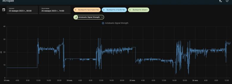

как там девайс поживает, отваливается от сети?  я тут одному знакомому недавно поставил. Вот слежу теперь. Пока за 4 дня ни одного рестарта модема. мониторю дальше.
Поставил финально вечером воскресенья, с тех пор по сей день отвалов по SMS не наблюдал. (3 суток)
Один раз, во вторник (25 числа), с 12 до часу ночи не было связи по MQTT, дело явно не в брокере, но по СМС связь была, в остальное время вроде живо:
Рестарты сегодня в 6 утра выросли на 6 единиц, в остальном норм.

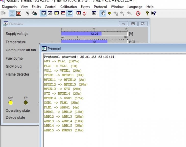

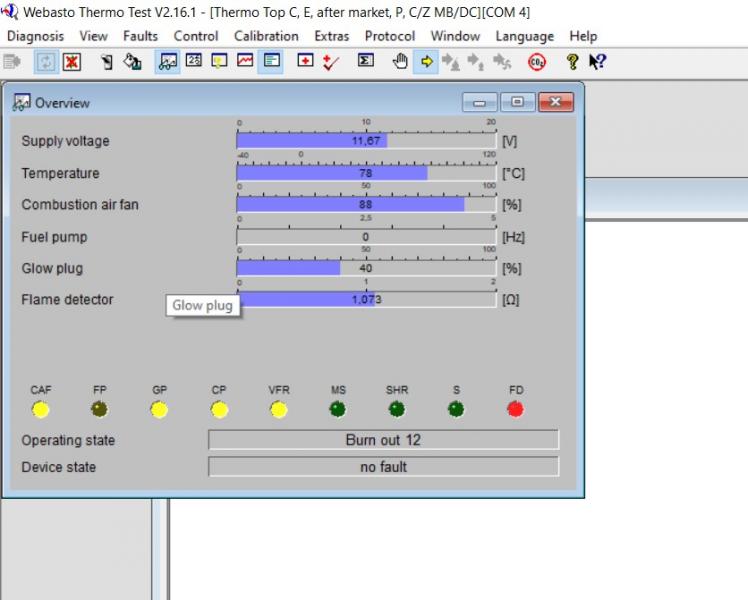

Прошил 4.53, работает, но по K-Line всё ещё не работает. Нет ни управления, ни снятия показаний. Вот всё, что нарыл в WTT. Если нужно что-то ещё, просьба объяснить, как найти эту инфу в WTT.

отключить клайн девайса от котла и подключить к клайн адаптеру, открыть терминал на скорости 10400  и смотреть что присылает девайс  в момент нажатия на запуск котла. массу и 12В клайн адаптера также не забываем подключить.
