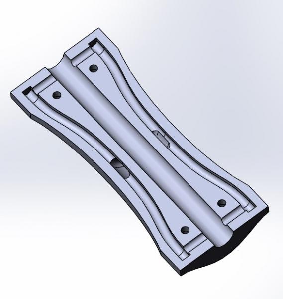

Прикольная задумка с корпусом для датчиков, но только один вопрос: каким способом будет фиксация на ствол? Надеть как я вижу не получится - слишком близко отверстия под датчики от края...
а у меня нет ствола чтобы под него крепеж сделать. будут размеры могу приделать. модельку сделал чтобы расключение датчиков было внутри вместе с резисторами по канавкам внутри. да и на ножках пока чтобы не болтался. была мысль потом переделать под 18650 аккумулятор, чтобы все внутри было. но сначала так проверю. посмотрим что получится. уезжал из дома принтер показывал еще 1.5часа будет печатать

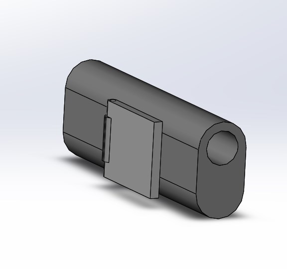

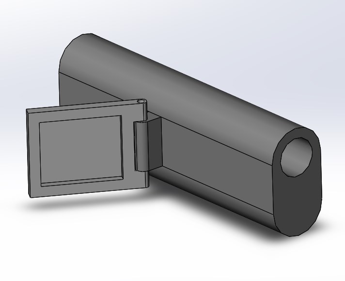

ну типа того. снизу аккумуляторы. обзор не закрывает, дисплей можно сложить если мешает. дисплей закрыл хрон выключился. кнопку можно добавить
А лучше геркончик ;-)

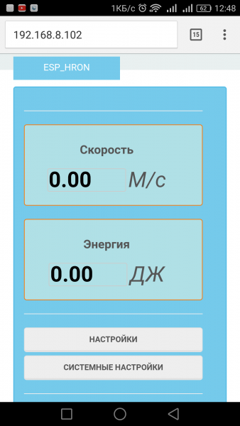

Нет, всё проще=) Подключаемся к точке доступа созданной ESP-кой, переходим по её IP адресу в браузере и видим значения на страничке
