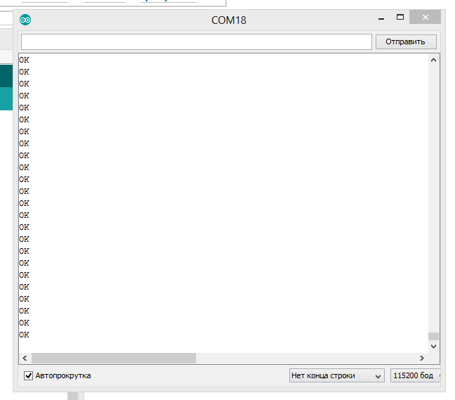

я так и прописывал D5 D6. сейчас прописал 12 и 14 тоже самое
+ добавил в calculation() Serial.println("OK"); то есть чтобы постоянно слала в терминал ОК. но этого не происходит. до этой функции дело не доходит просто
в терминале
значит как минимум до инициализации прерываний доходит. сейчас настройку прерываний подниму выше. если будет тоже самое в терминале значит не в инициализации прерываний дело. где то дальше блокируется, бесконечный цикл может где то
не пойму почему так долго грузится через плагин. может скорость там маленькая стоит. можно как нибудь настроить?
Можетт косяк в том что я в начале при инициализации не написал gap1, gap2 равными 0?
Попробуй вначале заменить
на
не помогло . дело не в инициализации. где то дальше блокирует
Ты если скетч только меняешь через плагин не перезаливай файлы. Они не должны удаляться.
то есть код могу заливать как обычно? файлы не меняю
+ заработало))) надо было код по новой залить. а я думал эта функция все загружает
скорость измеряется
Да, попробуй просто перезалить скетч, а через плагин не заливать. У меня не удалялись
Странно, прописал как ты, ничего не меняя
void loop() { HTTP.handleClient(); calculation(); Serial.println("OK"); }Результат:
Луп получается нормально циклится.

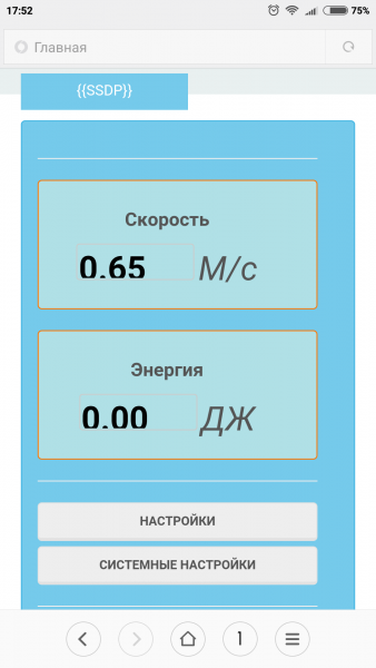

а может исправить чтобы текст не наезжал на рамку

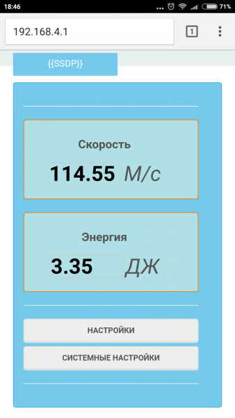

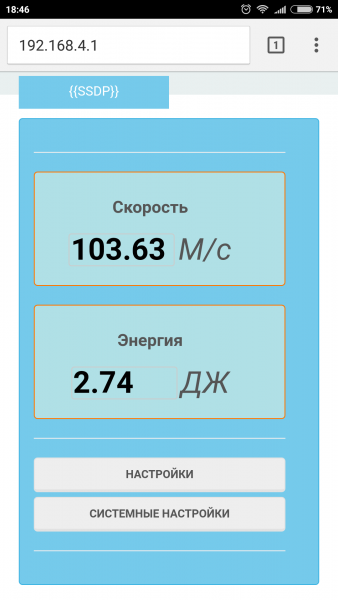

Меряется? Круть. Данные на страничке автоматом меняются?
меняются автоматом. подожди немного проведу более реальные испытания с пневматикой
У тебя девайс какой? Я выкладывал ранее скрин свой. У меня нормально было.
Ну по крайней мере мы знаем что прерывания работают =)
xiaomi redmi note 3. экран 1920х1080
Браузер стандартный? Я просто а хроме тестил.
старндартный для этого телефона какой то китайский. сейчас хром накачу
+ да в хроме все норм

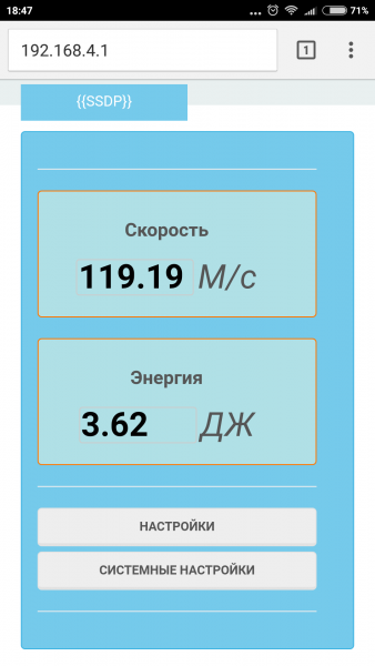

ну вот и попробовал. вес пули не настраивал. хз какой. взвешивать не стал
изза чего разница не знаю. как поставишь пистолет, пули может не одинаковые. короче хз
Вес пули в скетче ручкам в том варианте что я скинул тебе, а так через кнопку настройки будет настраиваться в будущем.
Пневматика газобалонка или поршневая?
с балончиком. да я знаю про вес. просто забил. расстояние между датчиками только поставил свое
Схемку с датчиками ту же полностью взял?
да. без изменения номиналов подключил на 3.3В. на фотодиоды ссылку давал

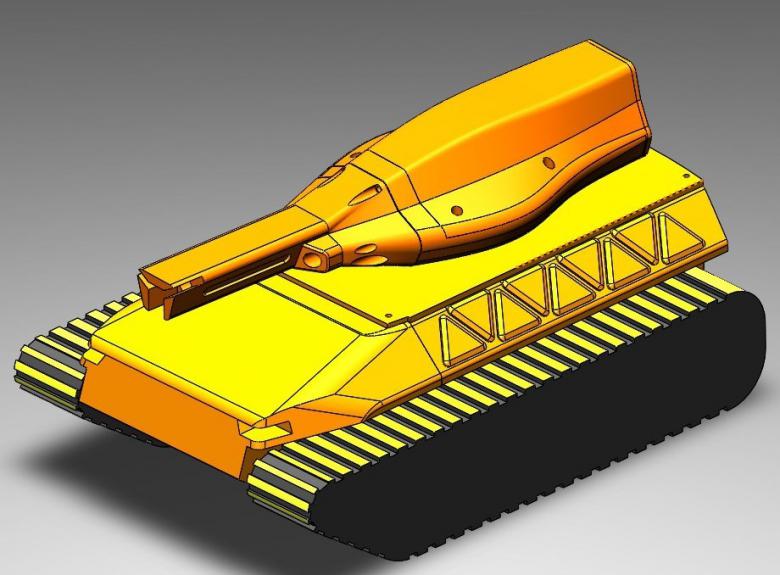

башня такая странная изза гаусс пушки внутри. пушка была сделана раньше, под нее корпус делал. распечатанный коричневым пластиком гораздо лучше смотрится
