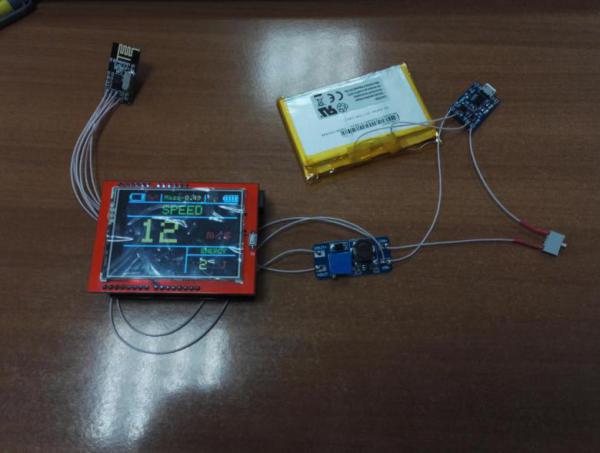

Пока только сделал для себя вариант с беспроводной передачей данных по nrf24l01. 1й модуль это база с TFT дисплеем на которой получаем рассчитываем и выводим информацию. Питается от li-io акума.
На показания не смотрите, это данные переданные вручную, без расчётов (когда тестировал передачу пакетов - теряются пакеты или нет).
Второй модуль трубка с датчиками + ардуинка nano + аккум 18650 + плата заряда + повышайка + nrf24l01. Фото не осталось. Сейчас всё валяется на даче.
Начал даже реализовывать сохранение лога отстрела на карту памяти (в модуле дисплея есть слот) для последующего построения граффиков в экселе для расчёта плато и тд... Но не доделал из-за нехватки времени и возникших сомнений по правильности показаний требуемых скоростей (РСР винт).
