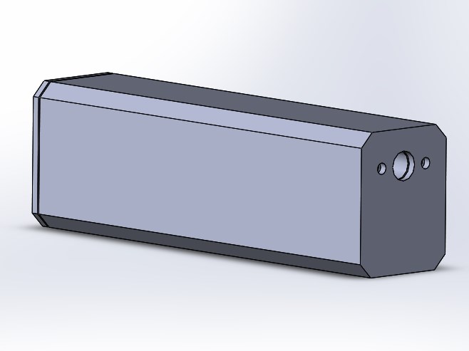

А какого же размера?, Если на ствол, то отверстие не меньше Ф16, а если на модератор входное от 18 и далее. Если оставлять 16 надо предусматривать промежуточное крепление.
39х31х124 на данный момент. 8мм внутренний диаметр. у меня нет пневматики чтобы под нее делать. это просто хрон в таком корпусе не более. просто пища для ума для тех у кого есть
еще 7 часов будет печатать. завтра буду смотреть что получилось

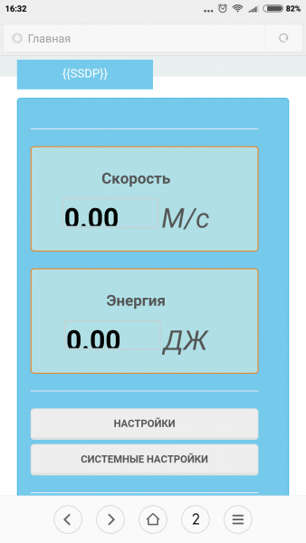

короче не измеряет. проверил мультиметром прямо на пинах есп сигналы есть (перкрывал датчики). менял пины на 1 и 2. попробую прописать D1 и D2. может дело в этом. если не поможет перепаяю на 0 и 1
+ не помогло. значения в браузере сами должны обновлятся или обновлять вручную страницу? я сейчас вручную обновляю
++ кстати у тебя название сети на странице сверху было. у меня пишет SSDP
+++ я бросаю биту от шуруповерта. ограничение на скорость в коде не увидел, значит проблема не в скорости. или я ошибаюсь? когда заработает я спрошу у соседа пневмат проверить, но надо до этого запустить сначала
возможно дело не в коде, а в пинах. но когда выбираешь плату вемос названия пинов переопределяются. может дело в этом. согласно этой таблице к каким пинам мне нужно цеплятся?
ограничение все таки в коде есть, но тогда в терминале должно выдаваться fail. не пойму. похоже дело только в пинах
и прерывание можно на любой пин кроме D0 он же GPIO16/ на части уже есть подтяжка, так что подойдут только пины 5-7, они же GPIO12-14. на них нет подтяжки. i2c пины наверно тоже не стоит. мало ли пригодятся
Значения должны обновляться автоматически (это была самая запара кстати, долго ковырялся).
Тоже заметил что название не подтягивается. Попробуй прописать 192.168.4.1/config.json что выдаст?
в скобочках ssidapname и так далее. смена пинов не помогла. в терминале тишина, на страничке тоже. просто перекрывал датчик чтобы выдал fail не прокатило. даже если проблема в скорости датчиков я мультиметром проверил их работу, а когда перекрыл датчик на несколько секунд полюбому должен быть fail

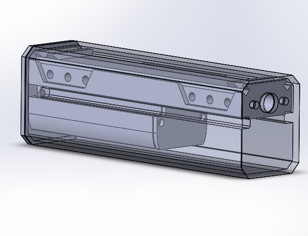

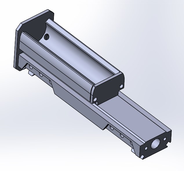

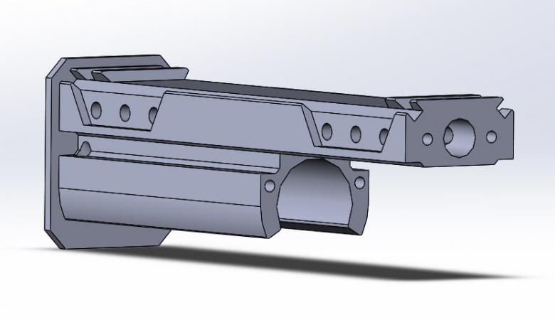

по корпусу для датчиков. решил переделать. не нравится
+ ну как то так. надо проверять влезет ли все в него: есп 18650 стабилизатор

От центра канала стрельбы до верха сколько? Кстати это так сказать прототип, но есть пневматика 9мм.
6мм от края канала, от центра 10мм
Ну значит можно будет потом стаканчик дорисовать, а на девятку уже другой корпус.

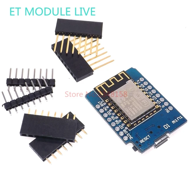

Rated 4.8/5 based on 89 customer reviews
Магазин:ET MODULE LIVE Store 262

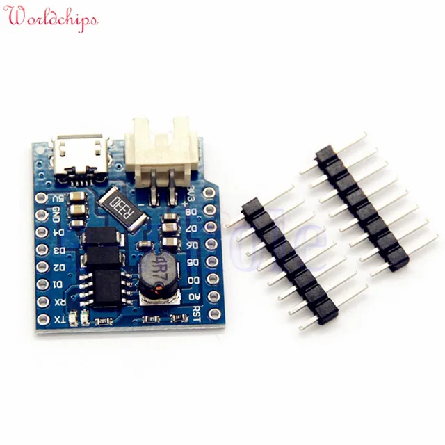

. сейчас можно и дешевле найти. плата зарядки
116,11 руб. / шт.
Rated 0.0/5 based on 1 customer reviews
Магазин:Worldchips 1621
