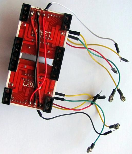

Шилды для моторов были одеты вот так:
, но практика показала, что собирая конкретный лего-кирпич, получается недостаточно прочная и тяжелая конструкция, стремящаяся развалиться при первой возможности.
Поэтому, в конце-концов, пришли к этому результату:
К меге были допаяны сбоку разъемы для прямого подключения сервомоторов и др. устройств по три контакта: сигнал + 5в + GND, а возле блока приемо-передатчиков дыли допаяны разъемы на +5в и землю. В результате блок стал шире и теперь занимает 15х10 лего дырок и обрамление лего детальками проклеено и больше не разбирается и не разваливается. Это первая часть лего-кирпича.
Вторая часть - батарейный отсек на 8шт АА, ориентирован под аккумуляторы Ni-MH. Имеет выводы от 4шт, 5шт, 6шт и 8шт. Что позволяет получить достаточный комплект напряжений: ок.5В - низковольтные моторы и пр., ок. 6.5В - серводвигатели, ок. 8в - питание самой Меги и 10.5в - на стандартные Лего моторы и 130-е моторы с диапазоном 6-12в. На фото - процесс сборки и ещё без окраски БП. Тоже лего детальки приклеены к БП и он имеет один типоразмер с блоком Меги. Встает на Мегу достаточно прочно, образуюя единую конструкцию с "правильным" шагом лего-дырок и по вертикали тоже.
Моторные шилды - со снятыми радиаторами, поскольку у нас произошел переход на высоковольтные 130-е моторы "с энкодером": 6-12в 8000prm 18гр*см. на этом блоке из 8-и аккумуляторов. Токи потребления у них 40мА в режиме ХХ и 385мА в режиме КЗ, что позволило отказаться от радиаторов на L298N.

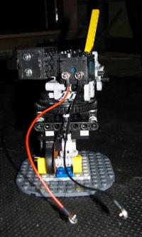

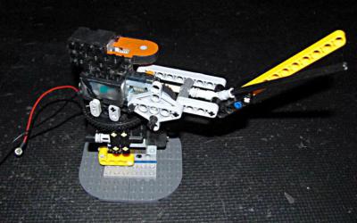

Разве что процесс сборки первой руки по типу "экскаватор":

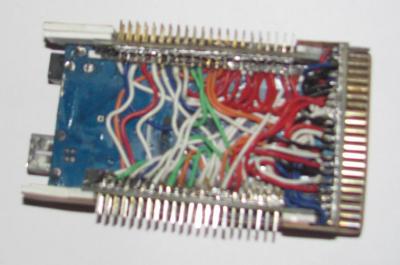

Новая инкарнация нашего "лего-кирпича" на базе Ардуино Мега 2560. Наконец-то найдено решение как упихать всё в габариты Лего NXT 2.0 или EV3. Дополнительно привожу фото допаянных отсутствующих 16 ног Меги 2560 на платах Ардуино:
Прозвонено, проверено .. все 16 дополнительных ног работают как надо. Это нам дало: Xck0..3 - сигналы синхронизации для USART + T1, T2osc1, T2osc2, T3, T4, ICP1, ICP3 - полноценное использование всех таймеров Меги + PJ7 - доп. ногодрыг ибо не имеет функционального обвеса + PCINT12..PCINT15 - 4 ноги прерываний. Кроме прерываний, остальнгые "спец. функции" пока остались не особо востребованными и на них тупо подключаются разные "общие датчики" типа "датчик расстояний, препятствий, касания и т.д. 4 доп. ноги прерываний задействованы под энокдеры моторов, поскольку иных "доп. функций" тоже не имеют.
В левом-нижнем углу камня - первые попытки допаяться методом "ща как залью все канифолью"..

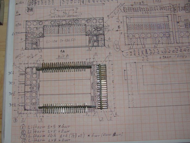

Вот проект нового кирпича "на бумаге":
Итого получилось втиснуть все в размер 13х7х5.5 "лего-дырок", что несколько даже меньше размеров типовых лего-кирпичей. На нижнем левом рисунке "вид А" их габариты обозначены согласно тем же "местам соединений". Соответственно, места соединений "снизу блока" - совпадают у всех трех кирпичей. Тут же разложены планки контактов по 3 ряда: "сигнал" + питание + земля. В каждой планке по 22 сигнала. Их предварительная распиновка дана тут же сверху и сбоку. Забегу сразу, в итого сделано "чуть не так".

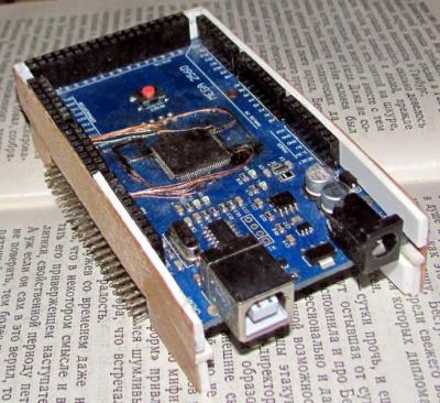

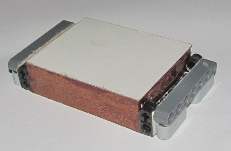

А это теперешний вид нашей Мега2560 собранная в единый блок с расширительными планками контактов, вид снизу и сверху:
Тоже всё прозвонено и проверено. "мин нет". Все 66 контактов имеют свое питание и землю .. итого запаяно 198 штырьков .. (вот жеж делать нечего!) :)
На втором фото хорошо видно дополнительные группы контактов для добавленных 16 ног.

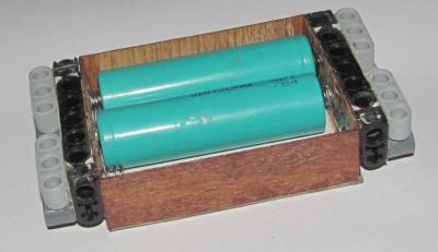

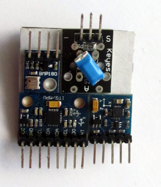

Ну и напоследок, заготовка блока аккумуляторов:
Ну и напоследок, вот так примерно будет выглядеть вся сборка (нет ещё платы драйверов моторов и прочих плюшек):

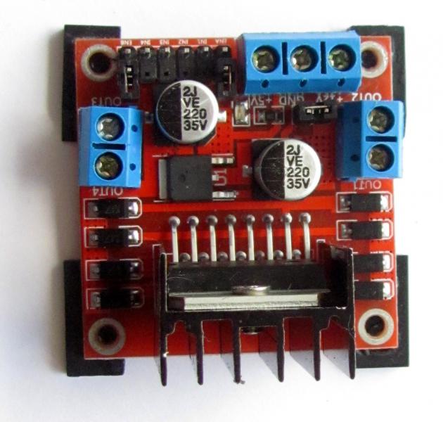

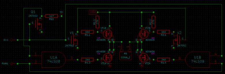

Продолжу. Это схема одного драйвера DC-мотора на 12в:

я бы на драйвере убрал R1.1 увеличил R1.2 и уменьшил R1.3
но все равно накладывает небольшие ограничения на код при смене направления так как возможны сквозные токи: выключили шим-задержка-поменяли направление-задержка-включили шим
R1.1 поставлен из соображений что питающее моста допустимо поднимать до 30в (предел для АО4606). В этом разе, при открытом транзисторе напряжение затвор-исток (кажись оно) легко превышает допустимые 20в. Плата разводилась "на все случаи жизни" :) В моем варианте 9-12в, конечно же можно взять иные номиналы резисторов и убрать R1.1.
Да, программное управление сменой направления именно такое: выключение ШИМ, задержка 2мксек, смена направления, задержка 2мксек, включение ШИМ. Зато шимить можно хоть сотнями килогерц. :)
даже выше 12В не вздумай поднимать)) сгорит
насчет продолжительности задержки лучше посмотреть отциллографом и увеличить в несколько раз
и кажется ты не учел лог. уровни. если 74LS08 будет питаться от 12В тогда нужно согласовывать, а если от 5В тогда никаких килогерц с таким резистором на затворе
Микросхема 74HC08 в корпусе DIP16 (какая есть), обычная на 5в, питается от отдельного источника .. там вроде есть вход питания +5в.
А что тут может "сгореть"?
P.S.
Упс.. это не та схема, перепутал файлик когда выкладывал .. да, сгорит, что уже видел. :( Дело в том, что прямой выход VT1 при закрытом транзисторе имеет на себе всё напряжение питания .. 30в и оно прямиком попадает на вход ЛИ1 .. там ещё третий, инвертирующий транзистор сигнала DIR есть .. он 5 вольтовый и его выход и управляет мелкосхемой и VT2 .. обшибся файликом, звиняюсь.

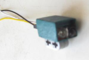

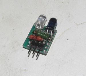

Это новая версия наших аналоговых ИК-датчиков линии. 1шт сделана мною "как сделать" + 1шт полностью сделана ребенком. От пайки до окраски.
Схема примитивна, не вижу смысла её выкладывать: ИК-светодиод с гасящим резистором + ИК-фотодиод с резистором в 750кОм, с которого снимается сигнал и подается на аналоговый вход нашей Меги.
Полностью "не вижу" (черное поле) оцифровывается как 5-10 ед., "белое" поле на расстояниях 2-5см оцифровывается 120..280 ед. при нормальном дневном освещении на полу комнаты. Что нас устроило полностью.

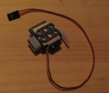

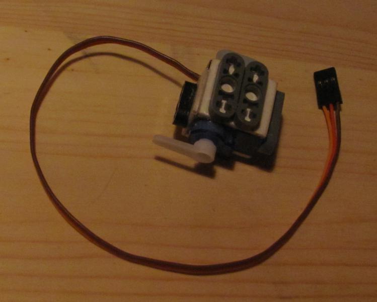

Один из наших серво-двигателей SG-90 теперь выглядит вот так:
Завершается ребенком модификация остальных 7шт, поскольку выяснилось что можно сделать крепление и поудобней.
Страх-то какой!
Ну, так! Зато всё работает "по полной программе". :) 3 контрольных броска на деревянный пол с полутора метров высоты - выдержало. Выдержало месячную эксплуатацию "детской приемки". Это Вам не военпреды, это куда как круче, как выяснилось .. :)
Ну и ладно. Только помыть бы.
Вот помыть как-то не решился ..

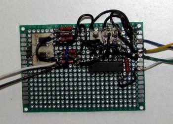

Спаял пробный вариант драйвера, но на базе 74HC02, типа ИЛИ-НЕ или таже ИЛИ но на инверсной логике (просто оказалась под руками) .. НЕ РАБОТАЕТ!
Почему - не могу понять. Транзистор Q1 все время находится в открытом состоянии и НЕ переключается даже если вход dir посадить на землю напрямую... аналогично и с остальными транзюками.
Я их как-то не так впаял или пожег в процессе пайки?!?

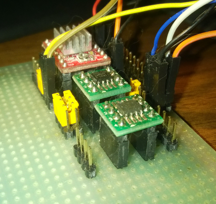

Гы .. таки похоже на непропай ног транзюков, уж больно мелкие контакты. Надавил щупом посильнее на Drain Q1 и упс .. есть 4.78в на выходе при заземленном входе! Пошел пропаивать ещё на раз.. ну хоть живые транзюки в наборе, а то я уже запереживать успел... :)
Похоже схема рабочая, как и транзюки. Просто видимо у меня руки кривые.. второй и третий транзистор тоже переключаются как надо. А вот на 6 выводе мелкосхемы почему-то стоит 0, когда и на 4 и на 5 тоже нули .. вроде как "2ИЛИ-НЕ" .. должна выдавать единичку?
Вот такое оно "макетное чудо" .. не подлезть нигде. ;)
Буду перепаивать по идеям А5021 для втыкивания на штыревую макетку..
Теперь при подключении питания моторов жор тока плавно увеличивается от 0.01А до 0.8А .. далее ждать не стал. :(
.. сквозняки?
скзвоняки, непропаи, несмытый флюс, кз, неправильное управление. вариантов много
наверное что то типа этого надо собрать, если для отладки. Ну как все зажужит можно и мельчить.
Купите разъемы как на ардуино 40 пин и контакты, очень удобно. Я пошел дальше купил разных макеток под чипы sop8, sop16 итд. Воткнул в разъем а к контактом обычными монтажными проводами присоеденяю. На одно и тоже место можно любую м/с установить и скоммутировать. Про сквозняки, в свое время боролся с ними в импульсниках, когда sg3525 и tl494 были в диковинку. Так вот надо не просто подовать импульсы на переключение, а еще формировать полочку. Т.е. при смене импульсов управления между их пподачей оба сигнала должны быть ровны "0". Еще лучше использовать мостовую схему управления двигателем.
С утра уже запаял вот такую "гибридную плату"
По самой схеме: кто-то может помочь и посмотреть что показывает "протеус" или кто ишо по частотно-нагрузочным свойствам на 9-12в и 24-30в питания "моторов"? Какой частоты по ноге ШИМ она потянет при корректном программном переключении направлений? Какие задержки надо организовывать программно при переключении направлений при указанных номиналах деталек? Может действительно "изменить номиналы"?
Я исходил из примерного расчета:
1. R1.3 = 240 ом. Выбрано из соображений ограничения тока мелкосхемы 74HC08d в 25мА при перезарядках нижних мосфетов (их нет, пробую на базе 74HC02N с инвертированием сигналов). Это дает для 1нф емкости затвора N-канала АО4606 характерное время цепочки в 2.2*R*C = 0.528 мксек. Что ограничивает предельную частоту ШИМ на них в 2Мгц .. то есть можно гарантировать нормальную работу на ШИМ в 200кгц, что для меня "более чем достаточно".
2. Верхнее плечо разделено на 2 резистора из соображения работы на больших напряжениях, более 20в. При питании моторов в 30в надо ограничить напругу на затворах не выше 20в, соответственно соотношение плеч резисторов выбрано как больше 2/3: 160/270 = 0,59.
3. Суммарное сопротивление R1.1 + R1.2 выбрано 430ом из соображений сквозных токов через 7002N, через который будет происходить перезаряд P-канальных мосфетов АО4606: 30в/0.43 = 70мА, что очень терпимо и, с другой стороны не сильно проблемно с точки зрения общего КПД драйвера. При питании 9-12в имеем зарядный ток (9..12)/0,43 = 21..28мА что примерно совпадает с токами перезарядки нижних плеч полумостов. Для 2нф емкости верхних мосфетов характерное время 2.2*R*C составит: 0,946мксек, что заставляет выбрать времена задержки переключения направления не ниже 2мксек. "до" и "после" переключения. Итого, 4мксек на "ШИМ по входу DIR" или 250кГц, что тоже оказывается как-бы неплохим результатом.
.. или "всё не так"?
А то появилась мысля изготовить ещё одну такую плату под будущий ЧПУ-3D станок и мощные моторы типа ДПМ .. да и нагреватели можно уже втыкать при 30в/5А .. не? :)
Для драйвера мотора, нет никакой необходимости использовать шим в сотни килогерц. Это не дает ничего, кроме увеличения потерь на переключениях. Если не смущает, что мотор будет немного "петь", можно использовать частоты и в сотни герц. Для некоторых применений, мотор дающий дополнительную "озвучку", даже прикольней.
Затворный резистор, при желании можно уменьшить до десятков ом. Опасности пожечь выходы логических элементов здесь практически нет, т.к. токи носят импульсный характер и весьма кратковременны.
В остальном, моделировать в протеусах тут особо и нечего.
Пасибки, я так и думал.
В общем, схема рабочая. Сегодня проверил переключающую часть, без подключения силовых полумостов (не успел). Всё гоняется "как надо", но действительно есть смысл на входы DIR и PWM добавить развязочные резисторы для их однозначного состояния при подаче питания на схему.
Делюсь результатами своей невнимательности:
1. Использованная микросхема SN74HC02N (4х2ИЛИ-НЕ) вместо 08 (4х2И), это не только инверсная логика как оказалось, но ещё и наоборотная разводка ножек! Пока разобрался .. пожег пару 2N7002 уж не знаю как .. а вот микрухе - "хоть бы что" пашет. Теперь в раздумьях .. есть разведенный вариант платы под 08 (2И), но их нет. Использовать на ней напрямую 02 (2ИЛИ-НЕ) не представляется возможным .. или переразводить плату или таки ждать (закал уже в т.ч. и SMD резисторы серии 1206) .. но тогда уже переразвести плату под SMD резисторы .. склоняюсь ко второму варианту.
2. При указанных номиналах плата будет работоспособна при питающем напряжении примерно от 6.5в до 30в. А если R1.1=0 ом, то схема будет рабочей от 3.5-5в .. 20в, ибо открывающее напряжение на P-канальных транзисторах, согласно даташиту начинается примерно с -3.5..-4в и 146% от -4.5в и не может быть более -20в, но напомню:
Схема поста 17 рассчитана ТОЛЬКО на программное переключение направления вращения в таком порядке: Отключаем сигнал ШИМ, задержка 1мксек (не менее 0.5), изменение DIR, задержка 2мксек (не менее 0.8), включаем ШИМ.
Управлять сигналом ШИМ при неизменном DIR можно теоретически хоть до 500кгц.
Да и ещё: в импульсном режиме (ШИМ) эти полумосты держат до 30 ампер! Но, тут уже надо смотреть по графику в даташите "чего и как".
А5021, токи действительно импульсные, но я не рекомендую превышать импульсный ток более чем в 2-3 раза по отношению к предельно-постоянному. "подгорать" оно все одно будет, но изделия для копроэкономики - это не для меня.
Частотных и прочих полезных свойств тут и так "за глаза" и не только для управления моторами. Вполне можно кормить и светодиодные ленты и нагреватели, если подходить творчески и с умом. А цена схеме - 6руб на полумост. По крайней мере я по такой брал 50шт. :)
74ACT08 (версия 74HC08 с увеличенным быстродействием) можно часто видеть в районе входных разъемов на видеокартах. Если дома нет залежей старого компьютерного железа, то можно попробовать толкнутся куда-нибудь в компьютерную фирму и выпросить там. Такого добра там обычно горы и время от времени его попросту выбрасывают. Говорю это, как человек, знающий ситуацию изнутри.
Да я как-то два мегагерца подавал из любопытства. Ничего страшного не случилось. Смысла только в использовании их никакого, а число ступеней изменений коэффициента ШИМ снижается до 8, т.к. тупо все упирается в верхние 16мгц.
На больших токах могут возникать дополнительные неблагоприятные эффекты. Сам этого вопроса подробно не изучал, но в умных книжках пишут.
По канону, оно конечно так, но я обычно ставлю десять ом в затвор. Исхожу из соображений, что нефиг фронты затягивать. Пользы никакой, а вред не исключается.
Оно может довольно долго так "подгорать". Даже дольше, чем несколько сроков морального старения устройства. :)
Я как-то давным-давно переписывался с саппортом фирмы AMD. Интересовал меня вопрос, через какое время полупроводниковая структура их процессора деградирует настолько, что перестанет обеспечивать функционал. Мысль была такая, что значительные токи, высокие температуры и все такое -- не лучшие условия для работы полупроводниковых приборов. Сначала они ответили, что дизайн гарантирует непрерывную работу не менее десяти лет. Когда я начал докапываться, как были получены эти цифры, они мне ответили, что вообще-то этим вопросом никто и никогда не запаривался, т.к. существующий опыт в отрасли показывает, что реальные значения многократно выше и величина была взята по минимуму. Я про сеюя мысленно добавил, чтобы уж никак и никогда не погореть на этом.
Была еще идея послушать, что скажут в Интеле, но как-то заломало. :)
Насчет "творчески", пожалуй, а вот "с умом", тут сложнее. Мне не просто представить необходимость "кормления" нагревателей, а особенно светодиодных лент, током, текущим в направлении "по выбору". Мосты и полумосты обычно применяют для работы либо на моторы, либо на трансформаторы. Другие применения не столь часты и являются скорее экзотикой.
:) На последнее предложение: ну .. никто же НЕ запрещает использовать 1/2 драйвера (полмоста) .. это жеж "конструктор" у меня, для ребенку. А управлять что светодиодными лентами, что нагревателями через ШИМ - ну очень бывает полезно в плане регулировки яркости/нагреву ..

А насчет моторов, могу изложить результаты нашего весеннего исследования: повышение частоты ШИМ приводит к потере мощности мотором при низких оборотах. Объясняется крайне тупо: чем выше частота ШИМ, тем лучше они интегрируется конденсатором на моторе и его обмотками, и в результате имеем как-бы пониженное питание мотора, что приводит не только к потере скорости, но и потере выходной мощности. Особенно ярко проявляется на малых скоростях.
Чтобы такого не происходило, частоту ШИМ надо по возможности СНИЖАТЬ, что для высокооборотных моторов и понижающих редукторах приводит к более длительному вращению мотора при большей паузе .. практически без потери мощности мотора.
В реальности нами были получены удовлетворительные параметры на 130-м моторе (фото выше) с редуктором 30:1 и ШИМ частотой .. до 30гц, ещё лучше 10гц. Такой ШИМ позволяет получать практически 10-и кратную регулировку скорости практически без потери выходной мощности. Для сравнения: типовой ШИМ ардуино 490гц качественно проседает уже на 30% заполнении ШИМ.
74ACT08 как и все АСТ .. жрут немеряно. :)
Бесспорно. Мост вот только для этого не обязателен. Достаточно единственного мосфета.
В техасовском даташите вижу цифру 40мка. Видимо о "немеряно" у всех разные представления.
В даташите указано Icc (or Ground current) 200mA .. ваще-то серия ACT это аналог нашей 531 серии, а она жрет вот точно "немеряно". :)
мост конечно необязателен. Но, в нашем конструкторе, куда как удобней заюзать "встроенные" драйвера моторов для такой цели, чем паять ещё какой-то обвес... оно жеж "собралось-разобралось" по необъходимости. :)
200ма -- это максимально допустимый ток через кристалл с учетом нагрузки по выходам, а не собственное потребление. Собственное потребление 40мка.
А где там 40мкА, как-то не могу сориентироваться ..
Кстати, только сейчас обратил внимание, что для комнатной температуры вообще 4мка макс. Это по техасовскому даташиту. Мотороловский даташит приводит дополнительные и весьма интересные характеристики. Ток с выхода в импульсном (2ms) режиме:
Так что пересчитывайте резистор в базе. Копроэкономика обещала выдержать. :)
