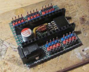

В качестве старта "как Лего" проще брать Ардуино НАНО + расширительный шилд к ней типа такого https://www.aliexpress.com/item/Free-shipping-NANO-and-UNO-multi-purpose..., есть готовые и даже в паре. Но мы собирали на макетке самостоятельно на базе DC-DC преобразователей LM2596-adj и RT8289. Первый побольше и дает ток +5в до 3А, второй вообще мелкота и тянет до 5А, но паять уже не так удобно.
Самодельный НАНО расширительный шилд на базе LM2596. Пайка в основном навесным монтажом. Для прокладки провода лишние дирки заклеивались монтажным скотчем (проводка от разъема НАНО к ножкам расширения. Синие контакты - сигнальные, красные - питание, черные - земля. Из проблем - пайка всех контактов устойчиво только паяльной кислотой. Блок на практике оказался удобнее типового шилда и меньше габаритами. С одной стороны выходы D2-D13, с другой контакт питания + А0-А7. Выходы D0,D1 (Tx1,Rx1 - com-port) не распаивались.
На втором кадре - вторая плата. Отличия: изменен питающий контакт и их сделано 2шт для дальнейшей прокладки питания. Виден с другой стороны от аналоговых входов. Также видно как обрамлялось в Лего: подклейка детского картона по бокам платы и оклека лего-детальками. В середине использованы обрезки от лего-палок на 9 дырок.. Крепление себя зарекомендовало очень неплохо - удобно. Тут плата использована как программатор платы "МУРК-128" на базе Atmega128a, тоже самоделка.
Есть уже и третий релиз этого шилда, у него второй вывод питания выведен "сверху" над передним, что возле USB разъема и изменено лего крепление - есть подклейка деталек по задней стенке. Вот эти детальки "крестик + 2 дырки сбоку" оказались самыми удобными для создания крепления в "Ардуино как Лего" и мы их закупаем дополнительно разных цветов.
Таких НАНО с расширительными платами рекомендую иметь 2-3шт: что-то спалить - дело обычное и всегда надо иметь запас. Ну и во-вторых, ребенок собрал нечто - плата использована в поделке, надо двигаться дальше а он ещё не наигрался .. попробуйте его заставить разобрать то, что сделано! :) Проще достать "следующую плату" и продолжить. Когда соберется что-то ещё, разобрать предыдущее на порядок проще.

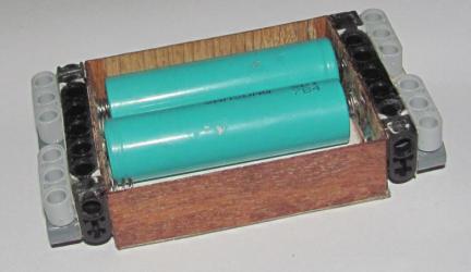

Блоки питания (аккумуляторные) .. у нас уже их несколько, часть видна на фотографиях. Есть под телефонные аккумуляторы (когда больше не было ничего - вынимали из телефонов), есть под 2х18650, 3х18650, 2х LiPo 1200mah, 4х14550, 8х14550 .. в общем, что было под рукой, под то и делали. Делал исключительно сын, самостоятельно. Пружинки, контакты, да и коробочки частенько брались от разобранных электроигрушек. Бросался клич по знакомым "у кого что сломалось - несите, пригодится" .. в общем запас ещё приличен. :)
