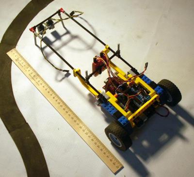

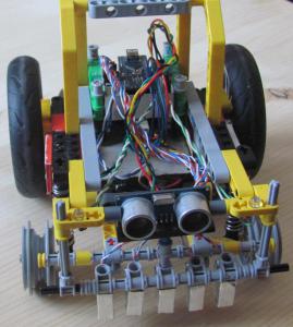

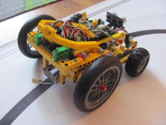

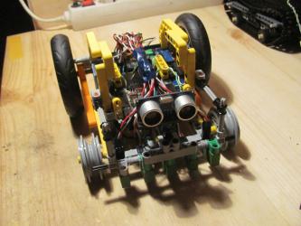

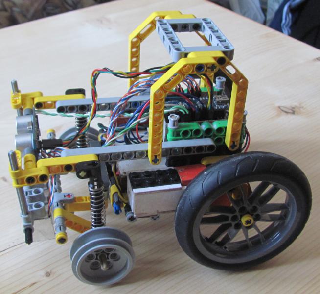

Выкладываю тут нашу очередную поделку, скоростной робот по линии:

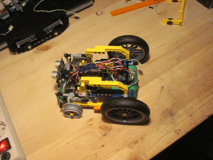

Первоначальный вариант. Узкие колеса 62.4х20 и 4 датчика на "первой линии" и "главный комплект" возле шаровой опоры (красненькие). второе фото - в процессе сборки, хорошо видны детали и общий размер робота. Вес робота составил 620гр.

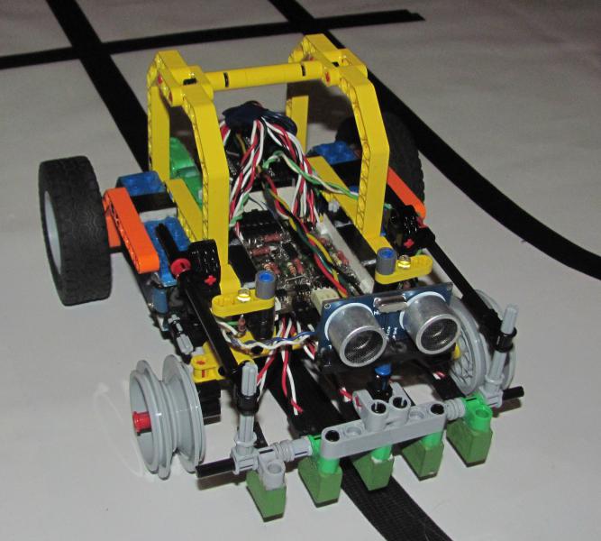

Окончательный вариант с карантина соревнований:
Процессор: Ардуино Нано на расширительном шилде + драйвер L298N + 2 аналоговых датчика по центру и по 2 цифровых с каждой стороны в одну линию и вынесены далеко вперед. Ультразвуковой датчик тоже пришлось перенести вперед, поскольку он цеплялся за датчики и его приходилось поднимать слишком высоко (нарушение положения Ц.Т.). Колеса заменены на 81.6х38, что привело к их большей инерции вращения и увеличению времени реакции системы на управление .. пришлось все пересчитывать заново. Вес тележки вырос почти до 700гр.
Особенности: разнос датчиков на 1/3 от ширины линии, так чтобы датчики работали попеременно по одиночке или парой, что позволило на 3-х датчиках с каждой стороны получить 6 значений удаления от оси линии. Применен "предсказатель поворотов": если было движение прямо и отклонение от оси линии растет быстрее допустимого, то это крутой поворот и применяется ABS торможение внутренним колесом с интервалами по 4мсек. Внешнее колесо просто сбрасывает скорость до допустимой в повороте.
Параметры: вес робота 683гр, габарит проекции 360х210мм при допустимой 400х400мм, максимальная скорость по прямой при полностью заряженных аккумуляторах (3S Li-ion 18650, вес 150гр) - 196см/сек. Максимальная скорость на соревновании была ограничена до 132см/сек (ШИМ=170). и в конце соревнований упала до 110см/сек из-за разряда аккумуляторов, была попытка поднять макс. скорость по прямой до 160см/сек - проезд однократно удачный (ШИМ=230, проверка дома по прямой после соревнований и замены аккумуляторов).
ПО: применена единая функция управления моторами согласно вычисленной скорости. Сделан свой (на Ардублок) pulseIn() для ограничения времени контроля препятствий при их отсутствии до 4мсек. С этим "периодом" и происходил опрос датчиков и управление моторами. Применен упрощенный (фикс. десятичные вычисления в 1/128-ых - целочисленная арифметика) ПИД в варианте ПД (без интегратора) + "предсказатель поворотов". Разгон внешнего колеса в поворотах ограничивался той же максимальной скоростью.
Итого: среднее время прохождения трассы длиной около 10м составило около 14сек. Кино залито сюда:
К сожалению, при подготовке к соревнованиям было потрачено много времени на пересборку тележки и пожигание деталек (сгорело: Ардуино Мега2560, драйвер L298N - 2шт, датчики YL-63 оба те что на первом фото, Ардуино УНО, 1 самодельный аналоговый датчик, Ардуино Нано и у примененной Нано выгорел 12 пин уже не знаю по каким причинам), а также очень много времени ушло на промеры к-та трения, положения Ц.Т. и т.д., расчеты и перерасчеты движения робота в поворотах и отладку и доводку программы управления.
Был совершенно выпущен из подготовки момент "постановки на карантин" и возможного уплыва настройки датчиков .. даже не подумалось как-то в этом направлении .. не успелось. Этот момент и сыграл свою роковую роль на самом соревновании.

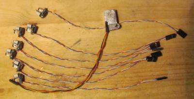

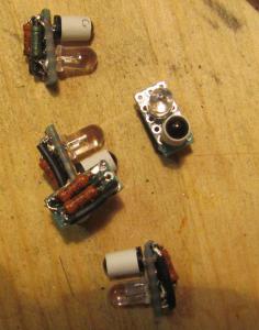

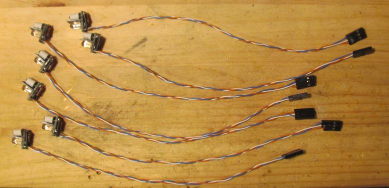

Пришла пачка свето- фото-диодов на 940нм 3мм и 5мм по 25пар .. вот думаю не запаять ли на них ишо, для верности и не довесить ли LM358-е как усилители сигнала (тоже пришло 50шт).
Кроме того, разжились парой леговских колес на 95.4 х 20мм (от мотоцикла) .. на них предельная скорость по прямой достигается в 180см/сек даже на 2S питании с мосфетным драйвером, но у них заметно хуже сцепление с трассой .. вот, мучаемся: или делать тележку на них или вернуться к 62-й резине и питание 3S.. проблема в том, что теперь предельный габарит меньше 200х200мм и на трассе есть препятствия в виде "рельсов" - балки высотой 8мм "поперек трассы" .. надо бы амортизацию, но её некуда впендюрить .. не влезает ни в какую.
Мосфетный драйвер - тот, схему которого обсуждали в "той" теме на стр. 7-8 примерно и которую я выложил здесь ранее. Запаян он уже давненько .. ещё в декабре, но окончательно прошел проверку только недавно. Плату (svg под ЛУТ) могу выложить. Драйвер движка управляется 2-я проводами: dir + pwm на каждый мотор И жестким программным контролем сквозняков.. как оказалось "не проблема ни разу". Мосфетные полумосты AO4606 раскачиваются через резисторы: верхние 1к2 + 2к4, нижние 240 ом. Минимально допустимое напряжение на моторах = 6.5в, максимальное - под 30в. Предельный ток через эти приборы до 5А "постоянки" и 20А "в импульсе" .. кажись так по даташиту. Расчет необходимых пауз при переключении направлений - приводил в этой теме раньше.

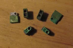

Там стоит "свой" ИК-светодиод. Но я не знаю их параметров (вынуты из пачки старых мышей) и похоже они таки ловят обычное освещение тоже. Дома - оч. хорошо заметно: место под люстрой освещено наиболее ярко. Автонастройка уровней датчиков под люстрой - не работает в углу комнаты и наборот. Поле небольшое, домашнее всего 1х2м, но освещается по-разному.
А что если использовать принцип спектроанализации, черный одна реакция, белый другая. или надо ставить светофилтр пропускающий узкий спектр и повышающий надежность определения.
Зачем? Пришли пары ИК свето- фото- диодов на 940нм., в количестве 25 пар за 54руб. Протестил (сделал пробный датчик). С гасящим резистором на светодиоде в 120ом (ток ок. 40мА, допустимый до 100мА согласно даташиту) фотодиод на резисторе 750кОм отдает на белом до 550мВ, на черном 45-55мВ. Боковая засветка дневным светом добавляет 20-30мВ к белому и 10-12мВ к черному. Что устраивает "более чем". Даже при стандартном analogRead(), работающем в опорным в 5в получаем 10-15 единиц на черном и 90-125 единиц на белом. Тоесть диапазон черное/белое почти 20Дб.

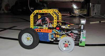

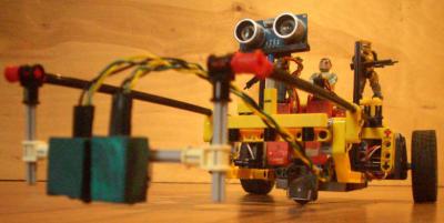

Наша самокатная тележка (первый вариант на этих датчиках) - "Трактор Митя - 5":
.. очень долго гонялись за этими большими колесами от Лего .. на проверку оказалось "фуфло полное" .. к-т трения с баннером не превышает 0.4 .. пришлось разобрать "митю".. :(
Предыдущий вариант "трактор Митя 3" на 62-й резине, быстрых моторах (30:1) и датчиках из мышей, точнее из оптронных пар мышиного колесика .. далеко не все мыши оказывается имеют таковые, по большей части теперь там ставят механический энкодер.
К сожалению, первая версия трактора Мити не сохранилась, он был классный, с отделкой .. но зато нашлась вторая попытка, после того как узнали что на трассе будут препятствия, но еще толком не знали какие:
Следующая версия - 2/4wd Кабриолет. 2 мотора, все 4 колеса - ведущие. Особенностью конструкции являются колеса разного диаметра, приводимые в движение одним мотором. Подбор диаметров колес с диаметром имеющихся шестеренок .. вариант оказался единственным для "лего":
Не очень уверенный проезд препятствий, сложности в крутых поворотах .. забракован, но симпатишен :)

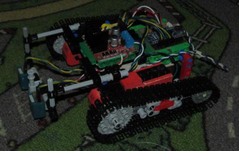

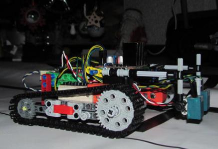

Следующая модификация - попытка вернуться к задне-приводной тележке, но вместо шаровой опоры, которая не способна преодолеть препятствие - установлены "скользящие колеса". На проверку прохождение препятствия "так себе", на троечку.
На дальнем плане - гусеница для варианта "большой гусеничный танк" .. собирать дальше одного блока так и не стали.

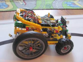

Ну и наконец, последний вариант: "Адская колесница". Видимо она и будет участвовать в соревновании. Правда, уже ребенок колеблется .. широковата (193мм), надо бы переделать поуже - трасса имеет узкие края, а соревноваться будут на столах .. велик риск "упасть" снова
Все та же 81.6х38 резина, что использовалась на предыдущих соревнованиях. Передние колеса на очень мягкой подвеске, датчики из последнего релиза. Рассчетная предельная скорость движения по прямой на 3-х Li-ion аккумуляторах и мосфетном драйвере моторов около 1.2 м/сек.
:) Это по большей части всё "десткое творчество" пока я на работе .. приезжаешь, а тут уже новый вариант. Только успевай фотать и кино снимать. Видео буду выкладывать позже, после соревнований.. там есть забавные моменты, которые так толком и не победили: иногда, в т.ч. и при движении по прямой машинка внезапно останавливается или резко разворачивается и пытается ехать задним ходом .. как такое удается - не получается ни поймать момент (даже на видео) ни смоделировать. При этом несколько раз гоняли по часу - полтора часа - едет строго по линии .. "капризная" программа. :)
Кстати, 3-х Li-ion 18650 2200мач хватает на пару дней плотных покатушек.

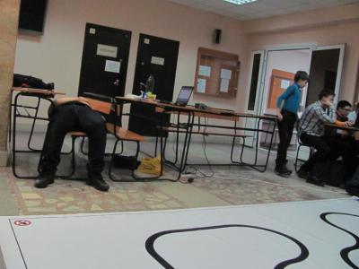

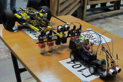

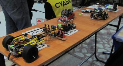

Отчет по результатам соревнования "отборочный тур Робофест Новосибирск 2017 Hello Robot Arduino, категория Шорт-трек".
19 февраля, прошел наш отборочный тур. На соревнование было представлено всего 2 участника - мы и ещё одна "семейная команда". Наш противник - оказался тоже Андрей и примерно тогоже возраста, но представил гусеничный вариант тележки на базе Ардуино 2560, 4-х Li-ion 18650 аккумуляторов, 8-и аналоговыми датчиками и парой мощных и скоростных моторов (покупные). Какой был драйвер моторов - не разглядел. Балансировка моторов осуществлялась регулировкой подаваемого на них напряжения двумя DC-DC преобразователями с ручной подстройкой. Программа, со слов его папы, написана полностью на С/С++ с активным использованием прерываний как для замера дальности, так и для работы аналоговых датчиков, без применения wiring. Из особенностей, папа указал на специальную "процедуру доворота" хорошо удерживающую гусеничный вездеход на трассе.
Заявленная скорость движения папой по трассе "может до 10-11сек", практически достигнутая 13.8 - 14.2сек. Очень красиво смотрелся на горке, перелетая её по воздуху. Размер робота 195х195мм.
Нами был представлен колесный вариант, поначалу на мелкой и узкой 62х20 резине от набора 42009 со скользящими передними колесами (вперед катятся, но легко скользят вбок), 5-ю аналоговыми датчиками, мосфетным драйвером моторов и 2-я Li-ion 18650 аккумуляторами с нашей парой "синих моторов" (они участвовали на городских соревнованиях, но с 81 резиной). Размер тележки 165х180мм (значительно уже и мельче противника). Использована Ардуино Нано. Ожидаемое время прохождения трассы "до" начала 13-14сек. Практически показанное на этих колесах 16сек. (первая квалификация). Программно остановились на табличном ПД-регуляторе без предсказателя поворотов (решили что обойдется и так), все сделано ребенком на базе Ардублока, соответственно замер расстояний - в основном цикле с ограничением таймаута до 2мсек (ок 30см) и контрольным расстоянием в 20см. ПД-регулятор получал значения с датчиков (dir): -6, -4, -3, -2, -1, 0, 1, 2, 3, 4, 6, где -6 и 6 -- потеря линии слева и справа соответственно. Внешнее колесо в поворотах тупо ускорялось с шагом приращения до макс. скорости поворота, а внутренне колесо вычислялось как доля от скорости внешнего колеса по таблице tblProps[abs(dir)] +- значение из таблицы tblDiffs[abs(dir)] в зависимости от того ухудшалась ситуация в повороте или улучшалась (отклонение больше/меньше предыдущего) или +0, если без изменений. Соответственно, практически каждое значение tblProps представляло собой комплект соотношения скоростей для того или иного радиуса поворота. Собственно и всё, что можно было внятно разъяснить ребенку по "ПИД регуляторам" на его уровне знаний.. при возврате на прямую (dir=0), при значительной разнице сокорости колес работал алгоритм выравнивания, который замедлял быстрое колесо на нек. значение и ускорял внутреннее на двойное значение. Значение вычислялось от разницы скоростей колес, но ограничивалось сверху, чтобы не получить "потерю контакта с дорогой". Никаких особых выкрутас, только то, что доступно 10-и летнему ребенку с несколько расширенным знанием (отрицательные числа, дроби).
После обеда наш поменял резину на 81х38 и размер тележки вырос до 195х195мм, скорость движения поднялась до 13.8сек на тренировке, но вот пройти квалификацию нашему не удалось и время зафиксировано так и не было. Тем не менее, до финала были допущены обе машинки, перед финалом наш противник поменял батарейки, наш так и остался на одном комплекте (то ли забыл, то ли не стал менять, домашний замер показал 4.01в из 4.2 до соревнований).
Из проблем второй тренировки и второй квалификации внезапно оказалось, что наш противник крайне плохо проходит перекрестки, путясь и поворачивая не в ту сторону, особенно после горки. Замеры зрителей на тренировке стабильно показывали 13.5 - 13.9сек. при удачном прохождении трассы. Вторая его особенность - неверная настройка датчика препятствий - он был подготовлен для обнаружения .. балки и снижения скорости перед ней, вместо поиска противника на трассе. Этот момент вызвал бурную дискуссию папы с судьей: будет ли считаться столкновение при догоне за ошибку и дисквалификацию. Папа аргументировал съемкой Робофест 2017 Урал, где такое НЕ защитали как дисквалификацию и победу получил тот, кто догнал и столкнулся, но наш судья твердо настоял на том, что это будет проигрыш. .. не знаю, но ребенок что-то там переделывал или подстраивал, но на второй квалификации он уже изрядно нервничал и истерил. Папе пиршлось дважды заходить в соревновательную зону и в присутствии судьи (разрешено правилами) успокаивать его. Квалификацию они прошли на 14.2сек.
Из наших проблем перед второй квалификацией - замена колес и полная перенастройка всей табличной части управления (все значения пропорциональной и дифференциальной составляющей, все предельные ограничения параметров макс. скорости по прямой, в повороте, возврата на прямую и шага приращения скоростей) .. настроить робота до конца ему так и не хватило времени тренировки. Вторая проблема .. контакты. Аналоговые датчики периодически "отходили" по одному и автоподстройка работала просто отвратительно. Но, окончательно догадались только уже придя домой. В результате, обе попытки второй квалификации наш робот "не поехал".
Перед финалом, наш решил полностью убрать автонастройку датчиков с ручными покатушками и проставить значения, которые собирался замерить на трассе .. но тут пришла руководитель соревнований и .. попыталась запретить выход с ноутбуком на трассу, грубо наорав на сына. К счастью, судьи заступились, разъяснив ей что это не запрещено регламентом. В результате, провозившись с ноутбуком у трассы, убрать до конца он так и не успел (было 30мин, он решил вставить новые массивы "белое" и "черное" и оставить вычисление уровня вместо того, чтобы тупо записать массив уровней и его использовать .. нервы, нервы.. мышиное управление картинками в глючащем и валящемся ардублоке .. тоже ещё то занятие .. перегружал с его слов раза 3 всю Ардуино ИДЕ) и вернул все "на родину".
Финал обещался быть классным: 2 соперника, с примерно равными роботами .. судья объявил что будет и горка и балка, надо будет ехать 3 заезда по 5 кругов, столкновения не допускаются ни в каком виде .. зрителей осталось вполне достаточно .. первый заезд наш проиграл вчистую: его робот потеряв контакт с боковым датчиком поехал в сторону вместо трассы. Обидно, но бывает. Второй заезд. Среди зрителей напряги, обсуждения, споры (два соседа чуть не подрались из-за "нужна ли горка вообще?"), дети на взводе "не подходи" .. нашему досталась внешняя дорожка (наконец-то, удобнее стартовать) и .. старт! И .. поехали! Первые полкруга прошли достаточно уверенно, наш обнаружив противника на внешней линии остановился и соответственно приотстал на втором (нашем первом) внутреннем развороте, прямая у нас балка у него горка .. полет нормальный, пройден перектресток гусеничным вездеходом, наш на амортизаторах, балку даже и не заметил и тоже быстро пошел в разгон, догоняя противника .. второй внутренний (для нас) разворот и .. он снова ловит вездеход на датчик препятствий, идущий по внешней линии и останавливается в паре сантиметров! и тут .. вездеход заруливает к нашему роботу и пинает его в переднее колесо (потом на видео, было хорошо видно как с него полетел декоративный светящийся диск Лего) .. вот она - особенность: "процедура доворота" его папы .. в зале крики "зацеп!", пока судьи остановили заезд, роботы успели пройти перекутресток без проишествий (наш опять успел тормознуть и пропустить противника) и подъезжали к горке и балке .. по мне так не надо было останавливать такой шикарный заезд .. но, решает судья и заезд был остановлен.
По факту просмотра нашего видео (его папа был в лучшей позиции, но видео показывать не стал), было решено что неоднозначно и заезд ПЕРЕИГРЫВАЕТСЯ. Нам поменяли дорожки и .. тут случилось невероятное для такого зажигательного финала: тот Андрей впал в полную истерику и отказался продолжать заезд .. уговаривали все и я и его папа и судьи .. абсолютно невменяемая истерика, бросание стульями и т.д. Ребенок не слышит ничего вовсе .. какая жалость .. прошло минут 10 и внезапно нарисовалась руководитель соревнований. Поуговаривав истрящего ребенка пару минут, она объявила что "настройка робота должна быть ограничена 10секундами" (нашему, тот тоже был близок к истерике и ходил кругами), а гусеничный вездеход запустит .. тренер (папа, есть видео!) .. и победа будет присуждена только по этому заезду. Аргумент - "Вы же видите - это особенный ребенок!". Запуск .. наш робот едет в сторону игнорируя линию .. первое место присуждено второму Андрею, в зале среди зрителей куча возмущенных голосов..
.. по завершению соревнований .. нам предложено поехать в Москву .. мы - согласились. Так что, ждите в гости! :)
P.S. по этой причине, пока не буду выкладывать никаких фото- видео- материалов. Пока не буду.

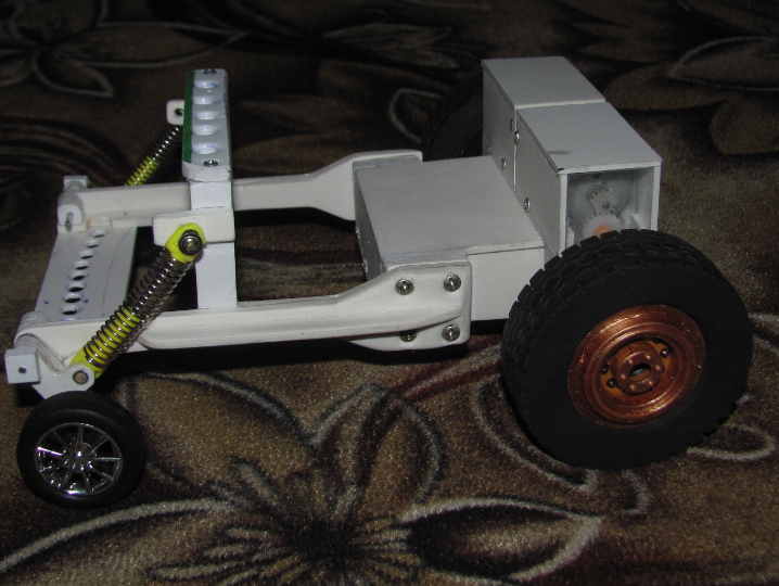

Подниму тему. За 3 дня удалось почти собрать всё без применения лего-деталей. Осталось сделать блок датчиков и светодиодов и все-все пропаять.. понемногу начну выкладывать фотки того, что уже сделано.
Вот такое чудо собрано на пару с сыном из "говна и палок". Колеса - симбиоз его р/у джипа и бывшего р/у трактора, окраска дисков акрил "под медь". Амортизаторы тоже изъяты из р/у джипа. Передние колеса от какой-то древней пластмассовой машинки-покатушки. Забегая вперед, оказалось что собранные мною "мотор-редукторы" хоть и красивы с прозрачным пластиком, но на проверку оказались "никуда не годны". Увы, уже в переделке.
в зависимости от внешнего освещения
А свою подсветку нельзя сделать?

точно фотодиоды, а не фототранзисторы? на всякий случай уточняю. ссылочку можно
Извиняюсь, наврал с данными по датчикам (посмотрел не в те записки). Исправил пост. Да, это ИК пары фото- и свето- диодов.
Ссылка с заказа более недоступна. Типа таких: https://ru.aliexpress.com/item/40pcs-5mm-940nm-IR-LEDs-Infrared-Emitter-...

Датчики линии последний релиз, про которые писал выше:
Во, нашелся таки наш "главный робототехник" :)
"Скорость прямого хода по шоссе" - 60см/сек. :)

Нашлись фото мышиных датчиков:

"Адская Колесница" версия из говна и палок:
Наконец-то собрали нашу тележку. Запускать начнем уже завтра, сегодня - поздно. :)
Итого, вес тележки 430гр. Размеры 195мм х 156мм. Высота Ц.Т. - 45мм.
