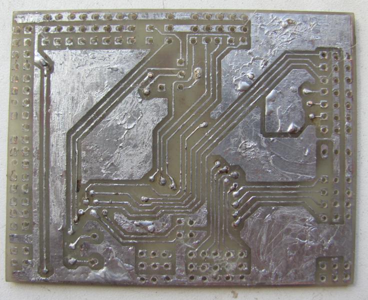

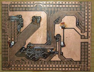

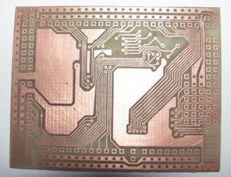

Вторая версия платы. Убрал все переходные отверстия из под камня. Выкладываю svg формат для изготовления ЛУТом:
Левый - сторона деталек - зеркальная, правый - обратная сторона - прямая. Одну плату уже протравил и уже залудил. Сегодня-завтра буду сверлить, паять переходные отверстия и планирую потом покрыть акриловой краской или лаком для большей прочности (а то отваливаются дороги при пайке).
03.05.2017: Подправил номиналы согласно тому, что стоит на плате:
Конденсаторы: С1,С2 - 22пф на кварц, С3 - 100нф параллельно кнопке Reset - НЕ НУЖЕН ВОВСЕ - отсутствует!, C4 - 2.2мкф, С5 - 100нф, R3 - 91(ом). C4+R3+C5 -- фильтр питания для AVcc блока АЦП. Там же, рядом смонтирована перемычка (JP1) для питания АЦП с контакта AVcc1. С6 - 100нф - стоит между Aref и землей - стабилизация Aref. C7, C8 - 100нф возле ножек питания камня, согласно даташиту. R2 - 10кОм - подтяжка reset к питанию (и тоже R2 - подтяжка PEN к питанию 10кОм также), R1 - 5.1кОм питание светодиода "плата включена" (кругленький рядом с кнопкой) на ток около 1мА. D2 - диод Шоттки (стоит M7) со входа питания на стабилизатор U3. DC стабилизатор U3 у меня используется AMS1117-5.0.
Ну вот, пока как-то так. :)
Да, забыл .. размер платы 55.88 х 71.12 мм. :)
Ещё забыл .. все конденсаторы и резисторы, кроме электролитов в стабилизаторе - под размер SMD1206. Мельче мне паять сложно. :)
У меня только, старый, советский недержанием грешит. От нового, хоть и 18микрон похоже, очень надо постараться, чтобы отодрать, даже буковки маленькие.

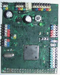

Покрыл плату акриловой краской "темно-зеленой" (выбор сына), запаял пока по миниуму для проверки программируемости платы:
Пока, попытка прошить оказалась снова безрезультатной, сообщение об ошибке точно такое же, вопросы и схему подключения описал в теме "Аппаратные вопросы" "Crumbuino своими руками".
В общем, пока разбираюсь с заливкой лоадера допаял плату и покрасил ещё раз. Получилось типа так:
Осталось прошить загрузчик. Светодиод запитан на ок. 1мА, общее потребление платы сейчас 10.4мА .. Все контакты прозвонены, кварц поставил на 20Мгц .. других не осталось, выпаивать в третий раз кварц на 16Мгц из неудачной версии платы, я - побоялся.

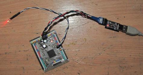

Ура! Блинк залит через переходник USB-TTL, на базе CH340G, всё работает как надо и даже на 20Мгц. И даже под Линукс скетчи заливаются с первой попытки. :)
Правда, переходник я купил, как оказалось, не совсем тот, ибо у него отсутствовал вывод с DTR, и его пришлось "доработать напильником", а именно:
1. отпилить дорожку идущую на вывод "3.3в" дабы на неё посадить выход с DTR на Reset;
2. на остаток отпиленной дорожки через конденсатор 100нф подать +5в;
3. Организовать перемычку запайкой выхода +5в на выход VCC;
4. оторвать 13-ю ногу CH340G от платы (DTR) и подать её через конденсатор 680нф (меньший не помог) на освободившийся вывод "3.3в". Теперь он "Reset".

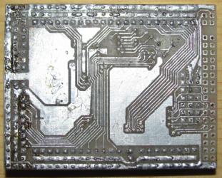

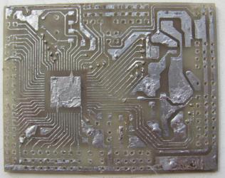

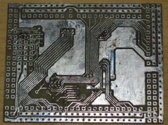

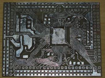

Развел и протравил 2 платы под ATmega2560. svg для самостоятельного изготовления ЛУТом,
Сторона деталек. Слева - Мега 2560, справа сверху - плата памяти SRAM512kb с биполярными транзисторами (снизу-справа - недоделка, не обращать внимания):
2. Обратная сторона. И снова слева - Мега2560, справа-внизу - плата памяти и кусок слева-вверху недоделка:
Размещение деталек на платах (F-silk) соответственно:
Обе платы в одних файлах svg, можно загрузить в какой-нить редактор (у меня inkscape справляется на отлично) и поделить на отдельные, заодно вырезав недоделанную за ненадобностью плату 3-х питающих +5в на базе LM2596-ADJ (они просто есть в наличии). Плата осталась недоделанной, поскольку на плату Меги удалось впихнуть AMS1117-5.0.
В общем, можно повторять, загружая картинки прямо отсюда. Печатать и делать платы ЛУТом. :)

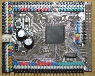

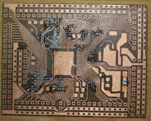

Обещанные фотки платы. Пока успел только распаять переходные отверстия и залудить одну плату. Уж больно ювелирная работенка за 53 мелких отверстия. Также нарастил и запаял все оторванные дороги. На сей раз удалось оторвать только 3шт. :) Фотки:
Вроде прозвонил всё .. впереди сверловка штырьков разъемов (всего-то 239 отверстий..) и пайка деталек .. :)
Запаял Мегу 2560, потребление платы 18-22мА, вместе со светодиодом (2мА), что можно считать "нормой".

Всё запаяно, прозвонено и проверено. Потребление платы до заливки загрузка уменьшил до 14мА, из которых 2мА - светодиод включения платы. Разобрался. :) После заливки загрузчика (и перенастройки платы на внешние 16Мгц) ток потребления всей платы вырос до 38-39мА.

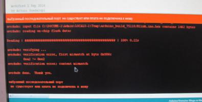

Загрузчик залит с первой попытки, правда из под Винды, было некогда проверять заливку под Линукс и экспериментировать с конденсаторами.. Плата работает:
Это Blink.ino, но при заливке avrdude ругается на ошибку верификации флеша:
Ежели вчё, посмотрел. Это вектор прерываний Rx, 3-го USART .. не особо нужен, но похоже камень оказался с браком .. буду писать продавцу, посмотрим что скажет. Ошибка устойчива при нескольких заливках .. тем не менее Блинк моргает стабильно и как надо. Похоже придется писать полноценный тест камня и платы в целом. Абыдна..
Тестирование ногодрыгом показало что ещё 5 ног не выдают требуемое напряжение на выход: A14, ADC5, ADC7, T1icp, T2osc1 ножки звонятся полноценно, непропаев не видно. Похоже камень таки бракованный, пичалька. :(
Прозванивал. Коротышей точно нет, непропай, который звонится - вполне допускаю. Но вот битый адрес флеша - от качества платы вряд ли зависит. Надежно определяется как при заливке с винды так и из под Линукса на 3-х разных компах. Увы.
Собственно по плате на ATmega128A похоже на этом - всё. Разве что ещё надо бы допилить полноценный тестирующий скетч на каждую ножку..

Ну вот, получилась вот такая плата ATmega2560:
