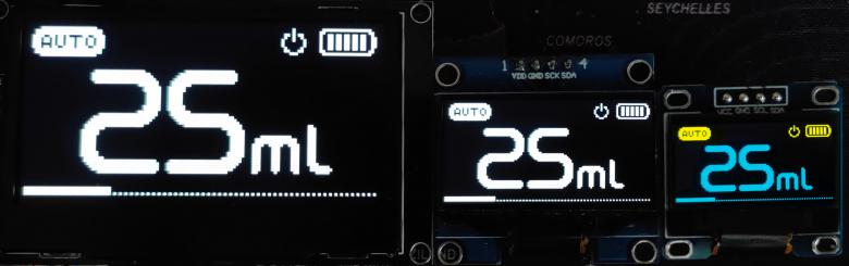

Все изменения и обновления выкладываю тут. Общие вопросы лучше задать там же или на этом форуме
п.с. сегодня удалось так же прицепить огромный 2.42" oled дисплей на SSD1309 по i2c.
Слева - направо: SSD1309 (2.42"), SH1106 (1.3") и двухцветный SSD1306 (0.96")

Решил посмотреть работу винстаровского дисплея.
Впаял адаптер i2c, отмыл. Распаковал новую нано, прошил и подсоединил экран.
Т.к. не было под рукой энкодера как в схеме, я достал энкодер на круглой плате, закоротил два сопротивления (конденсаторы трогать не стал). И тоже подсоединил к нано.
Все отлично, но когда переходишь в ручном режиме к разливу, то как обычно, высвечивается экран выбора объёма.
Так вот после слов " по чуть-чуть" в правом нижнем углу (последний символ в нижней строке) загорается заглавная буква В. Вправо влево при выборе граммов, символ не пропадает.
Побегал по меню- не единого глюка.
Зашёл в мультиразлив: при выборе граммов всё ок.
Это у Вас наверное режим выбран какой-то... Там когда мушкетёры, то М горит, когда бармен, то В... Правда у меня не 44, а более ранняя... и В появляется последним символом второй строки
В 39 этого не наблюдал. Может и правда что с библиотеками lcd и oled?
отвечу сам себе: на lcd дисплее тоже самое
if (barMan == 1) { lcd.setCursor(15, 1); print_lcd(39);// B }/* if (barMan == 1) { lcd.setCursor(15, 1); print_lcd(39);// B } */вроде как-то так..
