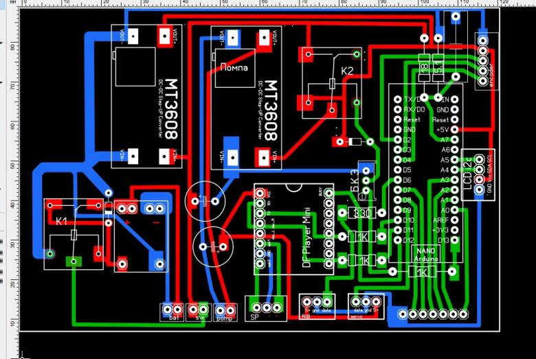

здравствуйте форумчане! помогите понять плизз схему относительно того как подключать реле . купил реле : там три входа и три выхода, а на картинке выше я так и не могу понять что куда подключить
Это реле 12 вольтовое, и срабатывает скорее всего при подаче минуса на вход IN. Проверить это можно подав на реле 12 вольт и по очереди замкнув контакт IN c плюсом потом с минусом. Вы услышите щелчок. И поправьте в прошивке на какой сигнал будет включаться помпа (HIGH+ или LOW-) это 13 пин если не ошибаюсь ардуино нано в прошивке от raven78
Да реле на 12 вольт и для нас не подходит, да ещё и на плате управления, одни заморочки. Вся логика 5 вольт и реле нужно на 5 вольт типа такого https://www.wildberries.ru/catalog/268696558/detail.aspx 2 штуки, как раз и схема реле имеется на картинках.
К1 и К2 это катушки реле и одноимённые контакты к ним. Подключение на рисунке к контактам верное, только нужно вооружиться мультиметром и прозвонить контакт, он не должен быть замкнут, на реле К1 наоборот должен быть замкнут. Снизу на реле, где три контакта вряд, крайние это питание реле(прямоугольники К1 и К2 на схеме), в центре общий вывод переключающегося контакта (циферка 2).
Доброго. Мы думали за три месяца Вы сами наяндексили как чего))), это же очевидные вещи. Давайте марку вашего реле, фото
Приветствую, стыдно признавать но ничего не нашел)) и не получилось, плюсом иные проблемы отодвинули все на время
реле: https://www.wildberries.ru/catalog/187758804/detail.aspx
Спасибо) за подробное объяснение. будем пробовать ))
Всё верно, только нижний контакт реле К2 нужно перекинуть слева на право. Транзистор типа кт815 или аналоги, npn структура
спасибо, попробую реализовать ))
