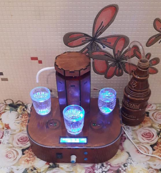

Первый признак косяка происходит при включении аппарата: приветствие проигрывается неполностью.
Налив происходит как обычно.
А вот при начале движения сервы в сторону парковки, в динамике раздается слабый щелчок, и нана идет в перезагрузку.
Перегружается (серва еще не на парковке), чуть дергается серва, щелчок и снова перезагрузка. И так пока не приедет серва домой.
Аппарат сделан на плате, плата проверена на других аппаратах.
Лечится косяк неясным способом: отсоединением динамика. Динамик 3,6 ом.
Подключаю динамик 10 ом и косяк исчезает.
Т.к. плеер впаян в плату не могу сказать что за плеер стоит.
Или AA19HFE851-84 или 94 и второй плеер YX5200-24SS. У обоих красный светодиод. В списках у Павла не увидел.
Бывало такое у кого?
Очень похоже на просадку питания. Возьмите блок питания помощнее.
Я хотел чтобы аппарат питался от любого бп сотовых телефонов.
Современные не тянут, бп филипс, которому лет 10, держит очень хорошо.
Сейчас работает от бп от роутера билайн: 5в 1,3А, без каких либо повышаек

Всех Приветствую. Наконец собрал Наливатор. Николай 666 спасибо за корпус,получилось все гуд.Выложил видео на ютуб ссылку
оставляю: https://www.youtube.com/watch?v=zpsbR03yQyo&t=389s&ab_channel=Loban
