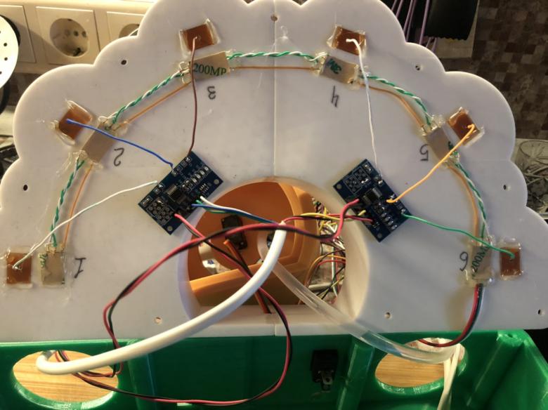

Может кому пригодится мой опыт, долго мучайся с сенсорами TTP229 без успешно!
Взял TTP224 и всё пошло!!!
Рекомендую!
Рекомендую!
А выложите крупнее фото платы TTP224, хотелось бы поближе рассмотреть как там все распаяно припаяно.
Благодарю

Ребят подскажите что делать (может ранее было озвучено решение я не нашел). при наливе одной рюмки все ок, ставишь 2 и больше начинаются приколы в виде того что через 12 сек как я понимаю модуль TTP223 выключается и наливатор решает что убрали рюмку. как быть?
ставить TTP224
надо ставить TTP223 c микросхемой 223B H053, при обнаружении объекта сигнал постоянный. У меня работает без проблем
Это ни о чём не говорит, у меня например 223B 5NN3. Китайцы чего хочешь тут нарисуют)))
на микросхеме 223B 9SSY не работает, так как через несколько секунд отключается
TTP224 на 4 кнопки и получается 4 рюмки, тогда уже заменять получается на 229?
Рекомендую!
скажите с чего выносные площадки? скетч менять не пришлось?просто выходы так же на пины ардуинки бросаем?спасибо
Я собрал reналиватор, версии 5.0. всьо работало. Сделал юстировку, прошол по всему меню, включил мр3 плеир, в меню, он перезагрузился. И теперь при включении он проигрывает мелодию включения и зависает, что не так?, схему проверял, df плеер менял. До этого собирал схему Алекса Гайвера.
Здравствуйте.
Площадки (сенсоры в размер В223 лужёные).
Подключены к выводам андурино ( ни чего не менял и в скетче тоже)!
