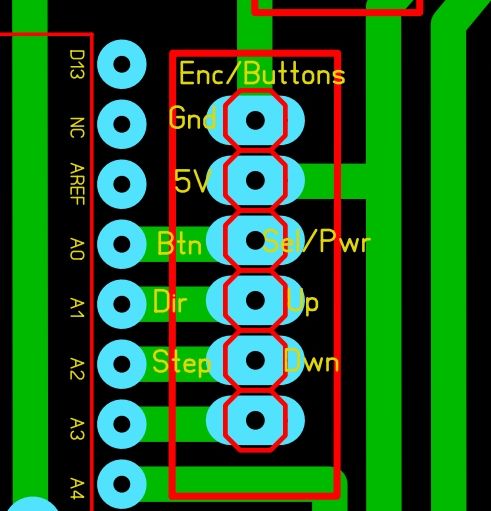

В принципе, схема рабочая, косяков я не выловил, можно рисовать, с учётом раницы в распиновке.
Пожелания: пусть будет под распространённый китайский энкодер и, если возможно, то ещё и вариант на два энкодера, с расстоянием между центрами энкодеров 50мм.

А давайте создадим отдельную тему для "ПАЯЛЬНОГО ФЕНА" и для "ПАЯЛЬНИКА ПОД ЖАЛА Т12". А то каша в голове... Думал эти нововведения касаются Вашего девайса. А тут всё смешалось как то...
Только, если докучает вой турбинки. Иначе, смысла нет.
Цитата:
Если да, то, какая распиновка будет тут?
Удобнее использовать уже имеющийся разъём под кнопки. Кнопки включения фена/паяльника не трогать, вместо кнопок Up-Down-Select подключить Step-Dir-Button. +5 вольт можно взять из любого удобного на плате места, к примеру, с разъёма, обозванного как "концевики".

Пардон, видимо это:
Потестил с прерыванием на PortC (А0-А3).
Задействовал: A0 - прерывание (step), А1 - под кнопку энкодера, A2 - под направление (dir)
В новом варианте планируется так (вариант под один энкодер или под три кнопки). А3 остаётся в резерве.
Сам контроллер на CD4013|40106?
14 74
Увековечим:
V+ = +5v
GND = GND
BTN/SEL_PWR = A0
DIR/UP = A1
STEP/DOWN = A2
RESERVE = A3

Итак, продолжаем. В рамках темы "ФЕН + ПАЯЛЬНИК" я рисую плату с энкодером. По поводу изменений в схеме...
D6 и D2 меняем местами?
V+ = +5v
GND = GND
BTN = ???
DIR = ???
STEP = ???
RESERVE = ???
Спасибо!
Увековечим again...
V+ = +5v
GND = GND
BTN = A3
DIR = A1
STEP = A2

А можно пины местами поменять? Например вместо:
V+ = +5v
GND = GND
BTN = A3
DIR = A1
STEP = A2
Сделать:
V+ = +5v
GND = GND
BTN = A1
DIR = A2
STEP = A3
Никаких трудностей не вижу...
Всем привет! Готов к труду и обороне. Дотравил плату энкодера. Собрал. Подключил паяльник, откалибровал температуру.
Автору темы наиогромнейшее спасибо! Очень нужный девайс!
Остался вопрос с энкодером... Ребята, выручайте!
https://drive.google.com/open?id=0B6X7gW5V3042Y2lBZ2M0RUEwbXc
https://drive.google.com/open?id=0B6X7gW5V3042SzJrbi1GcVdxS2c
Вот подключение энкодера:
V+ = +5v
GND = GND
BTN = A1 (подтянута к V+ через 10К и прохоит через 74HC14)
DIR = A2
STEP = A3
