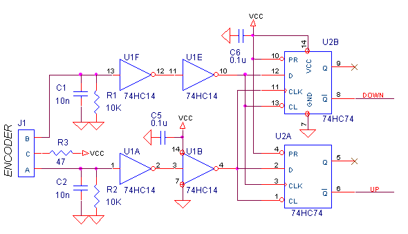

Я хотел делать с энкодером, но столкнулся с такой проблемой, как хреновая работа энкодера без использования прерываний. А без детекции нуля управление феном чисто символическое - вкл.-выкл. Пробовал с разными энкодерами, с кнопкой, без кнопки - один фиг. На кнопках лучше. Тогда уж делать компактные кнопки а-ля джойстик.
Можно и на кнопках (3-х) не принципиально, главное чтобы функционал не пострадал
Есть одно решение, с одним прерыванием, но мной не опробовано. Требуется использование доп. деталюшек. Если получится, то можно будет добавить вариант с энкодером, но без изменения частоты ШИМ или с кнопками и с возможностью изменения.

Всем привет! Не, ну а чего мульку пестрить то... Я тоже ЗА энкодер. У дуинки пины отнимать не надо. Пускай лучше управляет мотором и паялом и нагревалом как нужно...
В голове есть несколько вариантов реализации данной плюшки...
Управление станцией:
Короткое нажатие на энкодер - переключение режима (крутило/нагревало/паяло)
Длительное нажатие на энкодер ~3 сек. - включение/выключение выбраного режима (жарко-задувало/паяло)
Шаг по часовой - "+" - к режиму
Шаг против часовой - "-" - к режиму
Железо:
Вариант 1: Использовать отдельный МК из семейства ATTINY 13/45. А что, никаких заморочек. Свой мозг на кнопку.
Железо:
Вариант 2: Реализация на логике 74 серии. Тоже имеет право на жизнь. (завтра кстати поизвращаюсь)
http://kazus.ru/forums/attachment.php?attachmentid=73082&stc=1&d=1418382609
http://kazus.ru/forums/attachment.php?attachmentid=73085&d=1418384286
http://forum.vegalab.ru/attachment.php?attachmentid=191903&d=1379624996
Похожий вариант когда-то макетировал, работало, но не очень - вправо, если быстро крутить - отлично, а вот влево - неустойчиво менялись показания, то нарастали, то уменьшались, то на месте стояли. Если медленно крутить, то в обе стороны работало нормально.
А где можно прочитать про это решение? Тоже обдумываю вариант энкодера
Сообщения 836, 837
Step дёргает прерывание и вызывает инкремент/декремент счётчика, при этом, прочитав состояние Dir определяем что делать увеличение или уменьшение.
емкости и резисторы в 10 раз уменьшить, а м.б. и больше, надо подбирать, особенно, если схема будет запитываться от импульсника... :о)
Вот еще нашел про энкодер на 1 прерывание... сижу вчитываюсь
