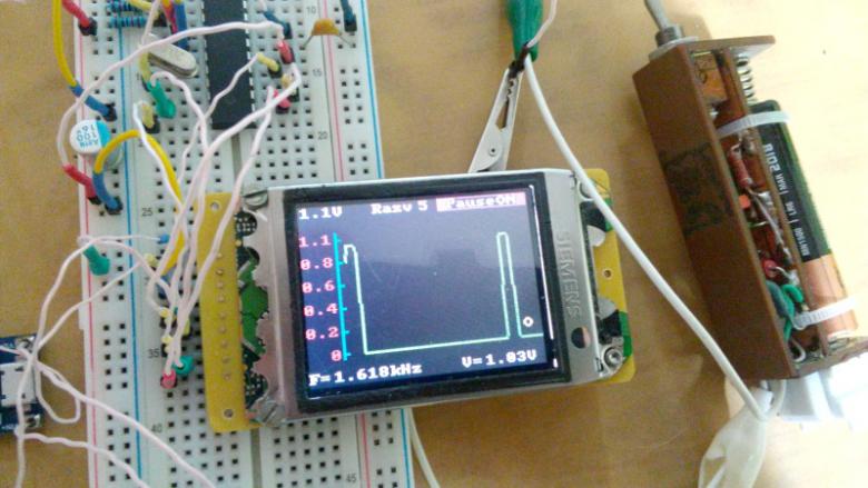

Мой экземпляр ослика на LS020. Освещение не слишком удачное, но фиг с ним. Что примечательно, работает сейчас с кварцем на 20 мгц. А эффектов на чувствительности 1 после 6 развертки нет. Максимально, что им можно относительно адекватно посмотреть на меандре - около 30 кгц. Скорее всего на этом кварце и остановлюсь. Сетка появляется в паузе после начала прокрутки. Использовал часть платы телефона с родными защелками и часть металлической обоймы. Плата адаптации служит основанием для всего пирога. Т.е. законченый блочек.

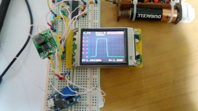

Попробовал вариант питания для варианта на голой меге и ЛС020. Питание выглядит так: Китайский степ-ап преобрзователь от лития дает 12 вольт, идущих на подсветку и питание степ-даун преобразователя на 5 вольт от которого питаю МК и дисплей. Пока без обвеса усилками и т.д. Потребление от лития около (чуть меньше) 100 миллиампер. Т.е. вполне допустимо батарейное питание.
На снимке почти ВЕСЬ осциллограф кроме батареи и некоторых цепей. Т.е. реально можно в пачку сигарет пихнуть. Ну ладно,полторы пачки...
Кстати это сильно растянутый импульс скважностью 10%. На моем электронно-лучевом я его так растянуть не могу. Прокрутка в паузе - ВЕЩЬ!!! И вот так выглядит сетка.
И вот теперь жаба борется с ленью и стремлением к красоте. Отдам пока пальму первенства жабе (LS020 все-таки...). Придут корпуса, возможно не удержусь. Уже представляю, как это выглядит в корпусе. Все на соплях (в смысле на термоклее) - плюну наверное на основательность на этот раз.
