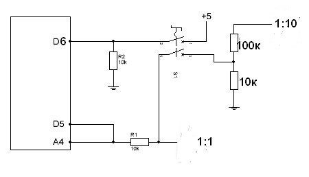

Я гляжу на картинки делителей и не понимаю нифига. Я тоже пытался прикрутить делители прямо на вход АЦП Меги 328 в ослике М328-3310 (Он же Пультоскоп).
Правда я там ставил резюки начиная с 360 ком (вместо 100). И у меня нифига не получилось. Если делитель на 2 еще худо-бедно работал с частотокомпенсирующим кондером на 1000 пкф (!!!), то делитель на 5 делил даже меньше, чем делитель на 2. Я не от хорошей жизни там операционник поставил.

Так и должно быть. Вы не учли входное сопротивление АЦП.
Простите? А в чем это выражается? Вы схему посмотрели или как? Уверяю вас, элементарные расчеты я умею вполне.
Кстати, а какое входное сопротивление АЦП? Я по этому поводу немало думал и даже не один пост написал. Если сможете ответить однозначно, буду признателен.

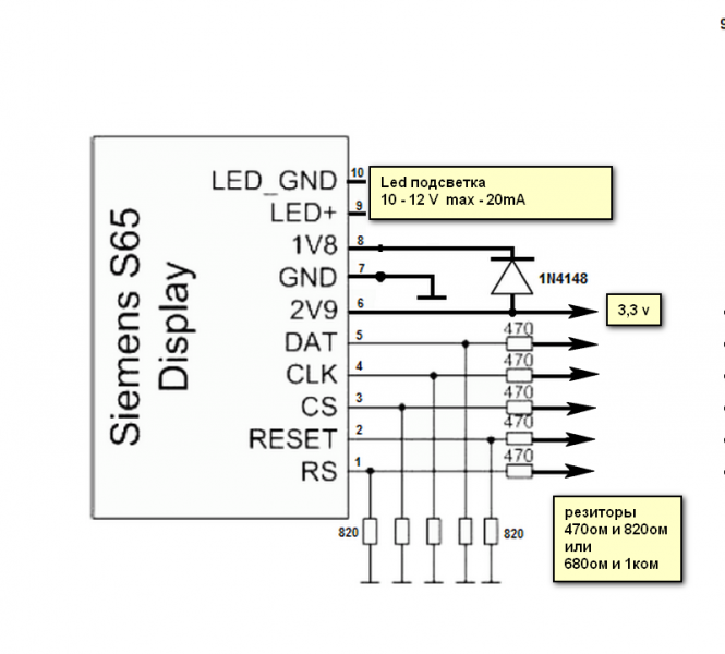

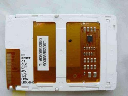

Я правильно понял прилагаемый текстовый файл по подключениям: в скобках даны номера портов ардуино?

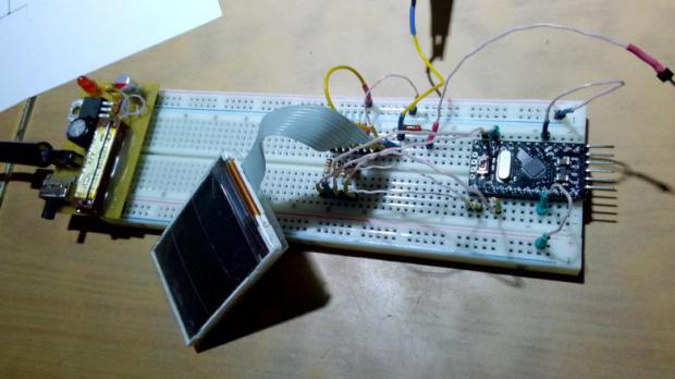

Я применил про-мини. Дислей подключил по текстовому файлу. Запитал ардуинку и дисплей на 3,3 вольта. Отличие - резисторы делителя дисплея использовал 1к и 2к (это у меня уже стандарт на 3310).
Пробовал и с диодом на 1V8 и без. Ничего не произошло. Частоту кварца в скетче поставил родную 16мгц.
Я встречал упоминания, что не все ЛС020 одинаковые. Не сталкивались с подобным? Скетч вроде залился. Правда в логе выдал кучу ошибок. Прога отрапортовала конец загрузки. Скетч без делителя. Кнопки и входы-выходы пока не подключал.

Так вот информирую. Я пытался его измерить. Обычным способом. Подавая на вход сигнал и ставя резистор последовательно. Там где сигнал упал бы в два раза, то сопротивление резистора было бы равно сопротивлению АЦП МК.
С наибольшим резистором, что у меня есть 5,3 мегом, уровень сигнала не снизился ни на миллиметр.
Это может говорить о том, что входное у АЦП минимум десятки мегом. Но по поведению делителей напрашивается вывод, что сопротивление совсем невелико.
Единственное логичное объяснение - сопротивление динамическое. Открывается вход на ничтожные доли секунды. И тогда оно видимо порядка нескольких килоом. Возможно оно даже адаптивное.
Поэтому делители прямо на вход цеплять не удается. Поэтому я офигел от ваших делителей. Поэтому написал то, что написал.

Ардуино снова выдала кучу ошибок, но программу залила через программатор. Снова ничего. Но еще вчера у меня мелькнуло подозрение на делитель. Я ведь питаю 3,3 вольта. Просто выдернул на макетной панели резисторы по 2к на землю. Т.е. от делителя остались по 1к на ардуино.

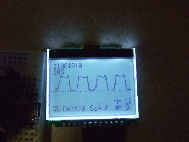

Результат ниже. Все мелькает, но это без кнопок пока. Дисплей несколько тускловат в смысле подсветки. Но это какой достался. Да еще сверху защитный чехольчик из пленки от ламинатора для перестраховки.

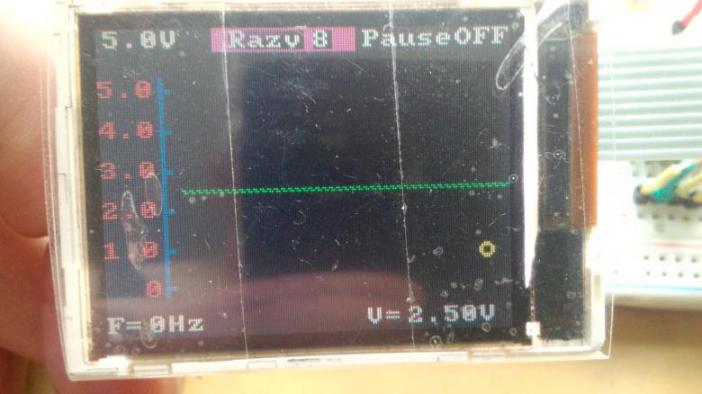

На ваш вопрос о синусоиде. Линия развертки на уровне 2,5 при просто открытых входах, я там еще ничего не соединял. Скорее всего будут обе полуволны. Почему - ХЗ. Вход АЦП вообще для меня пока темен. Странная штука. Я об этом писал в посте 1175 (сердитые нотки - не вам). Он похоже, сам выбирает себе режим. На сколько стабильно - тоже ХЗ.
Добавлю.
Во блин! Сейчас включил 5 вольт на ардуино, дисплей через 4 диода, пока без кнопок. А линия развертки на нуле сидит. Ох и хитрая штука вход АЦП МК.
Еще раз. Линия снова на 2,5. Что сказать не знаю. Вход пока открытый. А тот вариант питания, что я пробую - фиговенький. Меряю после 4 ого диода - 1,9 вольта. А после 3 его - 9 с копейками. Откуда? Надо стабилизатор ставить. А то доиграюсь с дисплеем...
Кстати читал неоднократно, что этому дисплею нужна специальная команда на выключение. Т.е. он сначала должен отключаться програмно. Иначе остаточный заряд на пикселах вызывает электролиз. И дисплей постепенно деградирует. Во всех ли подобных это так - не знаю. Таким образом дисплей этот - та еще штучка.
Возможно это первое впечатление. Мерцание есть. Не могу сказать, что сильно мешает. Готов смириться.
А сетку я не вижу. Возможно позже попробую, как вы сказали, раскомментировать строки.
Пока голый вход.
Фото снова не грузится. Половина синусоиды. Линия на нуле.
Сетка появляется в паузе при прокрутке. Удобно, должен сказать.

Еще делители для самого дисплея надо собрать.
Делитель вот таким образом
гляньте здесь http://arduino.ru/forum/proekty/pultoskop-na-arduino-27mgts?page=6#comment-170753
А для экрана я вот так делал только под LS020 1.8V ему не нужно и диод не ставил.

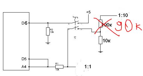

Почему то все делают эту ашипку.
Если не учитывать входное сопротивление АІ:
Там правда я использовал голую мегу. Но не думаю, что отличие в этом.
Сижу чешу репу. Куда копать неясно.
Помоему 200К, но я не проверял.
А как вы тогда делители считаете?
А откуда ваше "Помоему 200К, но я не проверял"?

Все проверил все работает нет никаких ошибок. Замените библиотеки в папке мои документи, Documents\Arduino\libraries на мои библиотеки с архива.
В скобках указанны пины для подключения дисплея к ардуине. У меня делитель на 1к и 680ом.
1.8V подключать не нужно.

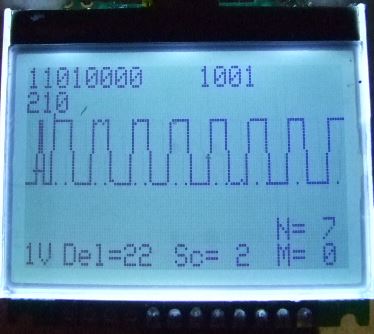

Вот удалось посмотреть меандр частотой 500 000 Гц.
Поздравляю!!!!
Ты уже обогнал Хамелеон!!!!
Боюсь, что это какая то гармоника, но входной тракт показал себя отлично.

Я пока не готов сказать про мерцание. Сейчас собираю более полный вариант Пультоскопа на ЛС020. уже под нормальное питание и кнопки.
Почитал ваш код. Немного посмеялся над некоторыми комментами. Но увы, кроме комментов это пока для меня недалеко от китайской грамоты. Уж про синтаксис и не говорю.
Буду готов - сообщу про мерцание. Кстати, в ослике на меге32 и ЛС020 питание идет через транзистор, который управляется МК. Т.е. питание подается не непрерывно. А мерцания там не было. Может там где-то решение?
Добавлю.
VetalSTу
Пока голый вход.
