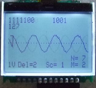

Вот двуполярный сигнал с звуковухи 9 кГц . К сожалению другого источника нет.
В начале ступенька - это потому, что еще не делал синхронизации.
Okmor Отличный результат!!! И скорость нарастания очень приличная!

это, как понимаю с ОУ на однополярном?
если поробовать двухполярное? или это не из той оперы и питание никакого влияния на этот аспект не окажет?

Вот еще немного переделал его по себя, частоту еще не разгонял
https://youtu.be/z8CgGJR4hzk
Кому интересно, вот код
https://yadi.sk/d/ZOrbOOHFrwhnx
