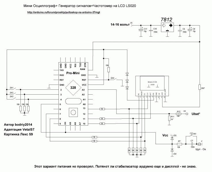

Нужен совет практиков. Вариант пультоскопа на ардуино про-мини. С дисплеем LS020. Схема тоже неполная.
Вапиант питания через стаб на 12 вольт. Сам дисплей без подсветки жрет не так много, около 2,5 ма. Делать напругу стаба меньше - не получится. 12 вольт и так маловато для подсветки.
"Но" заключается в том, что ардуинка будет разогнана. Т.е. все паспортные данные ставятся под сомнение. А внутренний стабилизатор ее будет работать на предельно допустимом входном напряжении. Т.е. тепловыделение на нем будет повышено.
Вопрос заключается в том, стоит ли пробовать подобный вариант питания на долговременную работу? Пробовал ли кто давать значительную нагрузку на стаб ардуинки надолго?
Все проверил все работает нет никаких ошибок. Замените библиотеки в папке мои документи, Documents\Arduino\libraries на мои библиотеки с архива.
В скобках указанны пины для подключения дисплея к ардуине. У меня делитель на 1к и 680ом.
1.8V подключать не нужно.

Защита входа АЦП Меги от перенапряжения. Можно простые самые распространенные. Только не слишком медленные и емкость лишняя нежелательна.
Вообще схему рисовал просто на цифровую часть. Входные цепи условно. Но работать будет. Я буду скорее всего ставить ОУ и многопозиционный переключатель чувствительности. Но это чуть позже. После разборок с АД823. Хотя тут можно применить и ЛМ358. 12 вольт тут есть по любому, а при 12 вольтах 358ая до сотни, а то и трех килогерц рисует неплохо.
А с питанием, как я его изобразил на этой схеме, использовать не стоит. Ни к чему ставить ардуино на грань выживания. Лучше еще один стаб на 5 вольт.

Сорри, в схеме есть ошибка. Подтягивающий резистор 10к на резет второй ногой на питание, а не на землю. Исправленая схема.
Индуктивность не критична. 10-200 мкгн. Просто развязка по питанию. Кнопка резет выполняет роль перезапуска, для выхода в меню. Можно не ставить.

Лекс 59
С 12В спускать до 5В без алюминиевого радиатора на кренке плохая идея,
будет греться сам и текстолит вокруг, УНО так у некоторых погорели.
Все-таки в тепло уйдет целых 7В!
Но все зависит от ПВ если не более 20% то можно и так!
Понял. Чтож, пусть будет две кренки. Вторая пятивольтовая.
Не вьехал, что такое ПВ?
(ПВ) Продолжительность Включения,
давно учился может с час по другому это обозначают.
Ну я то учился еще раньше и вообще другому. Потому и не понял.
Нет вы правы. Да я и сам сомневался (потому и спросил). Делать подобные вещи на пределе не стоит.
не подскажете, что за диоды стоят на щупе? VD-4 VD-5
так это обычные диоды типа 1n4001? или это диоды зеннера(стабилитроны)? На счет питания я просто возьму dс down и буду питать и ардуину и дисплей от него, а запитывать все это покачто от блока питания на 12 вольт, заказал dc up жду)
диоды достаточно 1N4148 , не стабилитроны. Но лучше Шоттки.
спасибо за разьяснение
