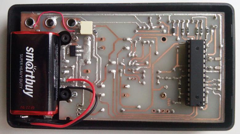

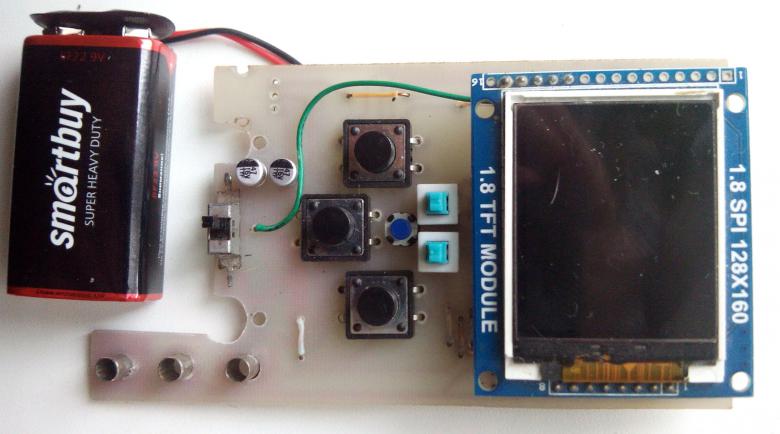

Ребята, извините, у меня еще одна непонятка! При выборе развертки выше 5 - пультоскоп демонстрирует напряжение (U=0.13v) при опорном напряжении 1V/d, при переключении на плечо 10V/d показывакет соответственно U=1.34v. Причем это при неподключенных щупах. Что это может быть?
Граждане! Ну неужели ни у кого не было такой проблемы? Пожалуйста, помогите докопаться до сути проблемы!

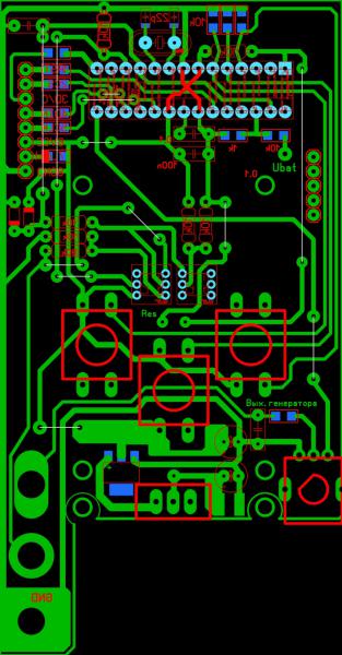

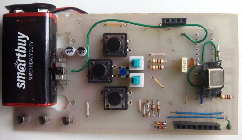

похоже на паразитную наводку, фото платы могло бы помочь. Ну и промыть хорошенько от флюса.
Печатка промыта растворителем и спиртом затем, думаю хорошо.
фото печатки вот:
это не фото, это рисунок. Я про готовую плату сос тороны проводников, и если 2 сторонний монтаж, то со 2 тоже. Возможно расположение элементов вносит свои корректировки.
Вот фото устройства без корпуса.
так это тфт, по ней и задавайте вопросы. Базовая прошивка 100% рабочая на 5110 дисплее. С ней никаких проблем нет. На плате есть кондеры с выводами, если они по питанию, то 50х50, если в цепях задания или измерения- они будут шуметь. Я с этим не раз сталкивался в вч схемах.
Так я и задаю вопрос по ТФТ, спрашиваю у ребят, была ли такая проблема. Конденсаторы стоят по питанию. Керамика 0,1 согласно схеме автора.

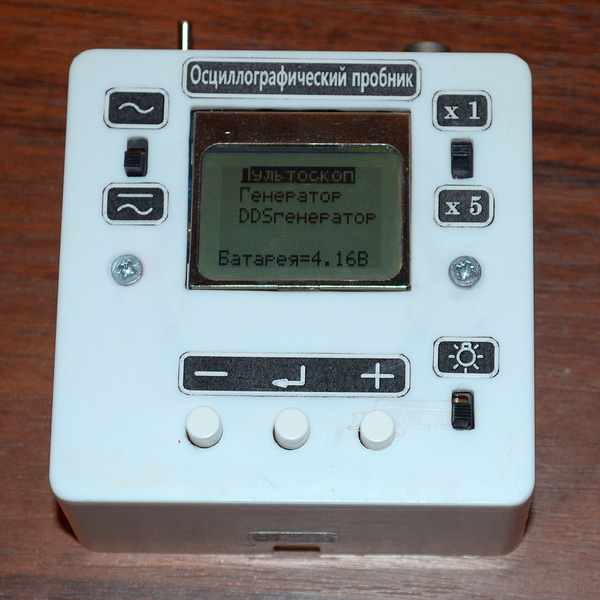

Собрал пультоскоп на Уно. Кварц не перепаивал. Несколько вопросов, прошу совета :)
Не работают генераторы, не входит в меню.
И еще, выход +АКБ куда надо подключать? Это опорное напряжение? Я пока подпаял через 10кОм к +ардуины.

Скажите, есть где инструкция по этому девайсу?
а чем вам на ютубе видео не нравится? канал srukami

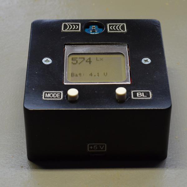

В последнее время вечную проблему с корпусами решил упростить с помощью распредкоробок 85х85 мм для кабель каналов.
Ещё варианты
Theodoro, начнем с того что вы не первый. ВО вторых распред коробки не удобны в виду своей угловатости. Ну и в третьих откройте для себя oled и tft экраны ) Ну и 3д печать конечно. ПРинтак тот же аня 8-я стоит 100 бачей. и пластика к ней 2-3 кг на 3 тысячи хватит на долго.
