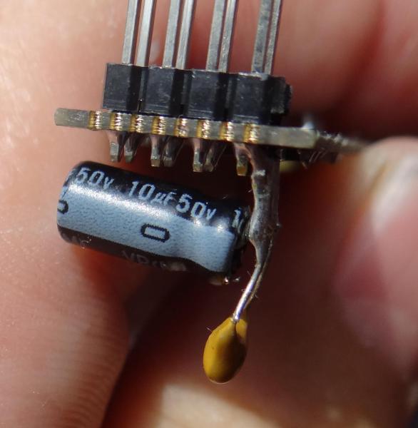

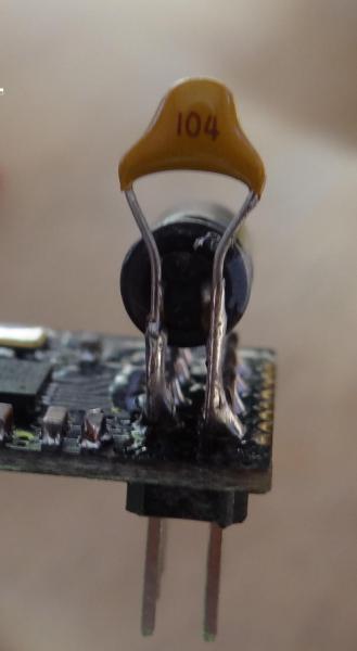

Кстати, NRF24L01 не заработали пока не припаял кондеры.
Как припаявал и какие
Заметил что CE и MISO вместе соединить.
GRD, VCC, IRQ и MISO только используются. А я все подключал))
Пока что без кондеров пробовал, не получилось, на 5В греется сильно, на 3.3В терпимо. Вечером поищу от куда выпаюсь кондеры

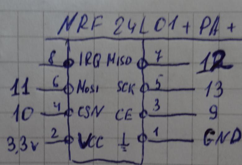

Почитав много тем сделал вывод, что питание должно быть 3,3 В. Подключал все выводы кроме IRQ(8), кондеры между 3,3в(2) и GND(1).
Мне тоже модули пришли, одна плата передача идет через порт монитор, Rx мигает, а вторая плата молчит, как только втыкаешь ее в ардуино тормозит сразу все, даже Rx перестает мигать((( остальные запчасти все пришли, получается что вся работа встала из за nrf24
Позже выложу фото как стыковал
Подключал так, вдруг поможет

Распиновка ардуино
Распиновка модуля связи
3.3В брал с програматора ардуино
Кондесаторы не помогли, видимо где то в другом проблема
Имено так и делал, тестировал через встроиный пример GettingStarted, питалось от UNO 3.3в, на +- напаяны кондеры. И подчеркну, что 1 модуль работает, а второй вешает монитор порта при подключении, может это быть из за не рабочего кондера? Хотя на внешний вид он нормальный и при замерах мультиметр выдает стабильно 3.35в не дергаясь.
