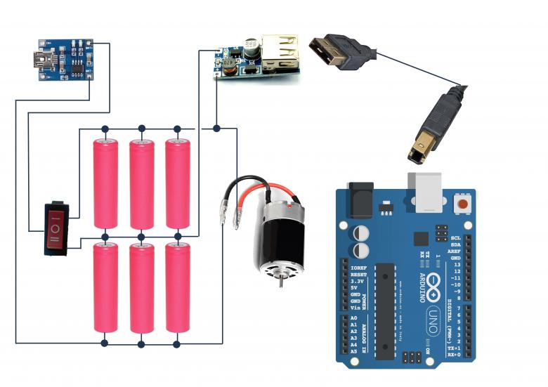

Жек, такой вопросик еще появился, я достал аккум от ноута, имеются 3 последовательно соеденонные параллельные пары аккумов 18650. Выходит у меня есть 3s 11.1v 5600mAh. Как лучше сделать, оставить так или переделать на 2s 7.4v и как это можно заряжать? Контроллер, который был с аккумами сохранил, пригодится ли он?
по моему больше чем 2s делать не стоит. мотор можно убить. сделай 3+3. у тебя сейчас 2+2+2. заряжать купи зарядник imax или подешевле чтобы заряжать 2s. можно и самодельный сделать. гугли. насчет контроллера не подскажу. может и найдешь в инете. но плата расчитана на 3s, как сделать для зарядки 2s я не знаю
Учел твою рекомендацию по поводу 2s, и подумав как можно их заряжать и одновременно стабилизтровать питание ардуино прикинул такую схему, что скажешь?
В схему не стал рисовать шим контроллер, общий вид должен быть понятен думаю. Решил что возьму платку зарядки (25 рублей), платку повышающую на 5в для запитки ардуино (25 рублей) и переключатель для переключением между первой и второй пачкой аккумов, зарядка поочередная. Да не одновременная, но да и не критично я думаю, за-то бюджетно и встроенная защита от перезаряда. Если где не прав - поправь плиз)))) Заранее спасибо!

повышающий преобразователь поставил чтобы при просадке напряжения на аккумуляторе ардуина продолжала работать, а соответсвенно связь. даже если аккумулятор сильно сядет, на оставшейся энергии можно потихоньку доплыть до берега
раз готов так экономить дело твое, но это доставит тебе кучу проблемм. эта плата зарядки будет тебе заряжать сутки аккумуляторы
вар1 вар2 вар3
знаешь все общение сводится к теме как еще больше съэкономить, и при этом не накосячить. хочешь экономить дело твое, но я не хочу каждую твою мысль проверять. включай голову. погугли если чего не знаешь. а если уже не найдешь спрашивай

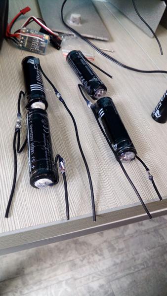

Как лучше собрать 6 банок 3S2P?
Просто рядом приложить проводки и заклеить, замотать, или в 2 держалках
Или лучше осторожно спаять
Apolsys разбирайся сам. погугли. не ленись. все дай тебе и дай. все давно есть в интернете
LYNX я считаю только пайка. контакты в китайских держателях плохие. и если для катера не стоит делать 3s. спалишь мотор
Понял, 3p2s значит. Буду паять. Надеюсь аккум не разлетится :)
у меня не разлетелся. два таких спаяно. 2p2s и 2p3s. толстые провода и разъем, плюс балансировочный разъем. еще есть платки спаяные на Icl7660 для постоянно балансировки без зарядника, но пока лежат, все руки не доходят

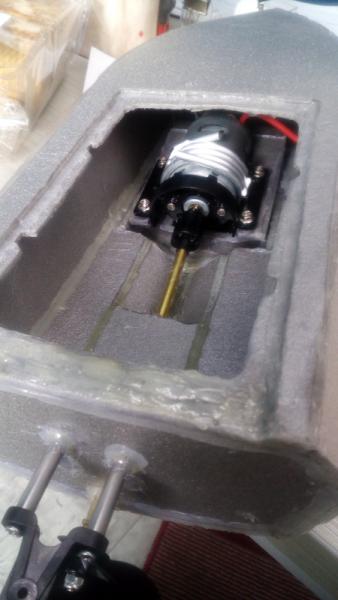

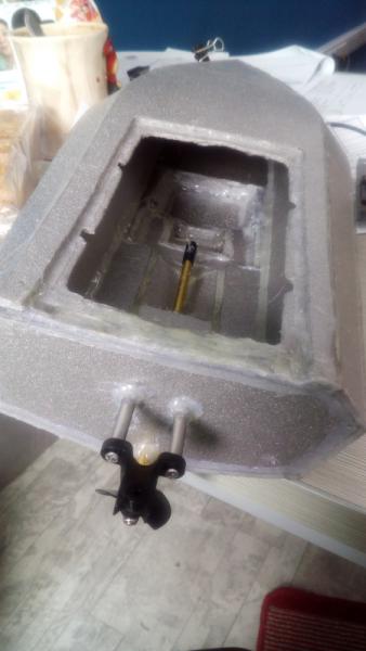

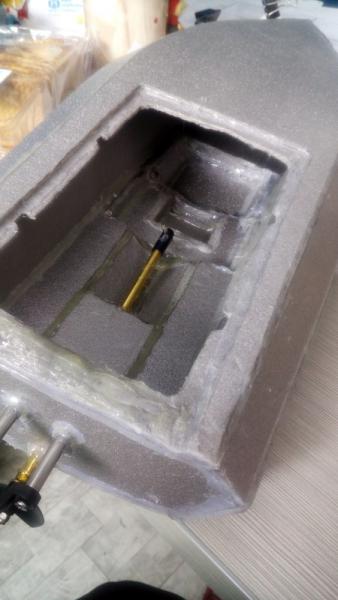

Почти закончил отсек для двигателя.
аккуму думаю по краям вставлять, и за что нибудь держать их
Дно у меня двойное, на всякий случай. Поэтому верхний слой не ровный, для двигателя
молодец. продолжай в том же духе
Так аккумы примерно будут по краям борта. С середины кабель от витой пары перепаю
