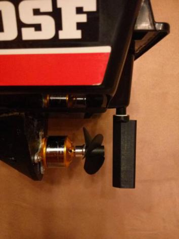

Прошу посоветовать как правильно выбрать гребной винт для р.у. катера. Предыстория такова. На даче в чулане нашелся столетний катер из детства. Все внутренности сгнили в труху (плата управления, акб, мотор, сервопривод руля). Решил обновить внутренности и сделать новый катер.
Под рукой были бесколлекторный двигатель (от квадрокоптера) с регулятором. Поэтому, чтобы не морочиться с герметизацией и установкой его в корпусе, распечатал на 3D принтере насадку на киль, прикрутил к нему двигатель. Получилось примерно так:
Все отлично, но теперь он из скоростного катера превратился в "тихоходную" баржу. Причем без разницы, что мотор работает на 30%, что на 100%. Скорость движения одна. Я так подозреваю, что дело в конфигурации гребного винта. Есть возможность отпечатать новый винт на 3D принтере, а вот какой винт более эффективен пока мне непонятно.

Я что то не понял а вы мотор в воду погружаете? и все с ним нормально?

резать то можно. но ты не знаешь какая форма нужна. в итоге можешь просто испортить винт. тебе нужно сначала поэкспериментировать

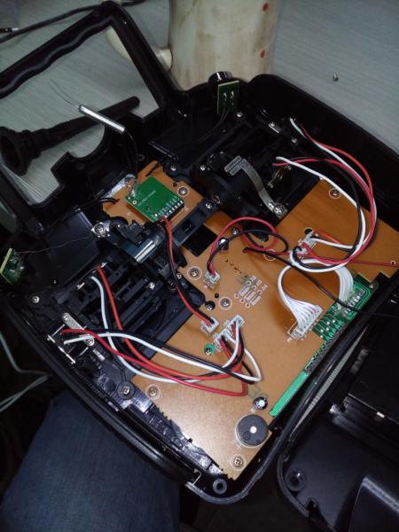

jeka_tm Сделал как описал, ничего не помогло.
Предпологаю что проблема с пультом. Заметил кто колпачок на антене чуть треснутый и там пусто когда снимаешь
На экране пульта горит антенка и TX. В терминател пишет только start. Пульт включал левый рычагом верз вниз, потом пикнул (потом загорается антенка). Но не реагирует все равно
Добавлено: Порыскал по форумам, везде антена это проводок до сгниющейся части потом там еще чтото. У меня же торчит подобие проводка до сгинающейся части потом ничего, т.е. сгинается тупо пластик и внутри пусто... jeka_tm можешь гялнуть что внутри антенки, вдруг у тебя тоже пусто))) типо муляж
я и так знаю. коаксиальный кабель из радиомодуля проходит черзе металлическую гильзу и припаян. внутренняя жила выведена
посмотри фото. свои внутренности сфотограффируй

Проверил, это все есть. Т.е. с антеной все в порядке значит. Тогда даже не знаю что делать...
Вот фото

jeka_tm, я так и не могу считать инфу с wltoy- пульта. судя по фото у тебя текойже, только от квадрокоптера. примеры с библиотеки не помогли. монитор порта зависает после единственной надписи start. потом я понимаю надо пульт включать в режиме бинд.
у твоего пульта скорее всего другой протокол. потому что у моего 202й. и все пульты подходящие (ну может не все) умели в названии в конце цифру 2. я предложил попробовать, может получится. ну мало ли хоть частично совместимы и тоже стоит nrf24l01. значит не подходит. но это при учете что ты все делал правильно. еще раз описывать что да как не буду. подробно описал уже все что можно

тут уже ставили бк мотор от квадрика. я уже писал по поводу винта. смотри выше
Доброго Всем дня.
