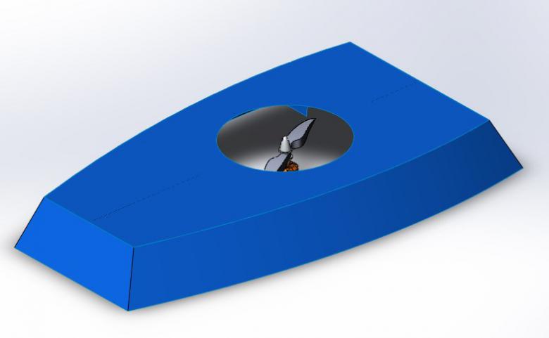

Радиоуправляемый катер из потолочки

Сделал крышку, решил поднять катер, сделал второй этаж, пазы, установил электронику и т.д. ...
все работает, пока что...
пульт сделал на соплях, для пробных испытаний...
Спасибо jeka_tm, за его вклад в эту тему и за личную помощь мне!!!!!
СПАСИБО!!!!
Возможно еще обращаться буду, надеюсь ты не против)

Ходил вчера на пруд, запускал лодку....
Плывет уверенно, не переворачивается, да и скорость не такая быстрая...
Есть косяк, при движении прямо, клониться в право, и плохо поворачивает, но это можно исправить, подрегулировав программно....
