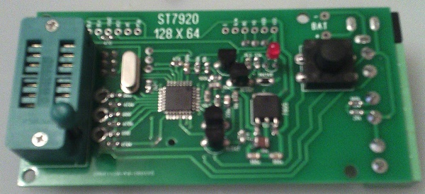

Собрал тестер по вашему проекту на дисплее ST7920. Пробовал несколько прошивок,тестер не проходит калибровку. доходит до калибровки С 10-30pf и зависает. Через 5-8 минут пишет что не откалиброван. Подскажите пожалуйста какая может быть причина.
если нету точных резисторов 1% они пока в пути, прибор будет определять именно что это полевик и там N канальный и т д? в общем различать радиодетали, просто будет врать с параметрами?
на плате с зиф панелькой (она у меня на отдельной платке. Я делал свою печатку для установки в универсальный прибор. Если кому нужно, могу выложить в LAY6.

Мой вариант платы Arduino tester ST7920.Качество фото плохое,ну какое есть,другого нет.
https://yadi.sk/d/_cI0tfW73SGFYt

А почему критично, если вывод не используется? Я вот этого понять не могу. Кстати, savantik, платка на СМД компонентах проверена, все работает. Есть небольшой косячёк, вывод SCK с гребёнки программирования подключен не напрямую к выводу, а через резистор, но на прошивку не влияет. В остальном все работает. Разведена ещё одна плата под мегу в ДИП корпусе, ну и под выводные элементы естественно. Она сделана для сборки с экраном бутербродом, кнопка и панель выведены вбок от экрана. Но ее я собирать и проверять пока не планирую.
Критично потому что заложил в прошивку 1 нанофарад, он учитывается для точного измерения ESR и электролитов и измерения катушек, он учитывается при калибровки и при математических расчётах. в таком случае можно и сказать про ИОН TL431 что он вроде как то же не используеться.
P.S... вроде электроникой занимаетесь такие странные вопросы :)
Мы сегодня сидели с лопнутым глазом :) как ребята обсуждали зачем светодиод на плате и какой он должен быть http://vrtp.ru/index.php?showtopic=25020&view=findpost&p=767751
То есть на плате не под ардуино его тоже надо поставить? Но вы же сами пишете, что его надо заменить на 1нФ или отпаять совсем. И в сети схемы есть с ним и без него. В программировании я ноль полный, и занимаюсь в основном аналоговой техникой. Цифрой недавно начал.
Да за неимением такого, этот (100n) можно выкинуть из ардуино, но лучше поставить на 1 нано , но то что стоит у вас изначально 100 нано, это просто у вас прибор показывает погоду а не измерения.
У меня ничего не стоит. У меня нога AREF висит в воздухе.
Если ардуино нано , то обязательно на Aref стоит конденсатор, я их покупал десятками у разных продавцов, были небольшие изменения в PCB платы , и расположения деталей, но схема всегда одна и та же была , всегда стоял конденсатор между AREF и GND на 100n. Едиственное изменение на последних платах это подтягивающий резистор от +5 на reset стали ставить 1кОм вместо 10кОм , это изменение не даёт програмировать на программаторе TL866, приходится менять на резистор 10 кОм ( как и должно быть) или выпаивать на время программирования.
Ну у меня тоже был, я его отпаял. А на плате под атмегу в смд не предусмотрел этот кондер. Но она все равно работает. Завтра напаяю кондер прямо на дорожки, если найду, посмотрю чего изменится.
Калибровку только заново пройти не забудь.
