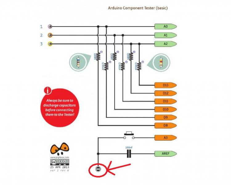

Подскажите-а номинал сопротивлений(на аналоговых входах)- нужно строго выдерживать ?
На аналоговых входах A0-A2 обязательно: номиналы этих сопротивлений используюся при измерениях (рекомендуется подбирать резисторы с допуском 0.1%).
В скетче номиналы резисторов можно изменить, но точность измерений может пострадать.
Добрый день. задумал себе собрать на ардуинке относительно универсальный тестер, и наткнувшись на Вашу тему сколняюсь к мысли, что это скорее всего то, что мне нужно.
Просматривая скетч (я к сожалению не силен в функциях С, поэтому достаточно большая часть скетча не совсем мне понятна) у меня возник вопрос. На схемке выше (ответ #298) показано какие три вывода подключить для измерения транзисторов. В коде, как я понимаю, это описано в строках 239 и ниже как TP1-TP3:

TPext - как я понял из описания - это для измерения через делитель напряжения 1:10 внешних напряжений, а остальные - понятно из комментариев.
А вот какими пинами мне мерять другие виды компоненты, кроме транзисторов (резисторы, конденсаторы и тп)? Любыми двумя из доступных трех (TP1, TP2, TP3)?
Да, любыми (переменные резисторы и к трём пинам можно подключить), ТТ при этом напишет номера пинов.

Здравствуйте.
В процессе чтения схемы у меня возникла проблема
Я не могу понять, что это за элемент
Было бы прекрасно, если бы вы прояснили это для меня
