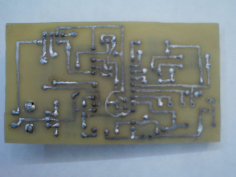

Я собрал тестер по схеме из поста 38 , но с прошивками что-то не прокатывало, то тестер вообще не включался, то тестировал какую-то RC сборку, хотя тестовые контакты были пустые, причем каждый раз с разными результатами. В общем не хочется все распаивать и собирать заново на другой плате, а хотелось бы использовать то что уже есть с энкодером.
Фото моей платы (извиняюсь за качество, фотографировал на вебку).
Тогда ещё вопрос - можно ли сменить основные порты от TP1-TP2-TP3, то есть А0-А1-А2 на другие? А6 к примеру, потому как у меня А0 накрылся из-за переполюсовки аккумулятора когда ардуника стояла в другом проекте.
По-моему проще заменить Ардуину, чем переделать скетч, так как там попадаются строки типа: R_DDR = (2<<(TP3*2)) | (2<<(TP2*2)) | (2<<(TP1*2));
Если в данной строке заменить TP1=0 на TP1=3, то полученное значение будет за пределами диапазона R_DDR=DDRB.

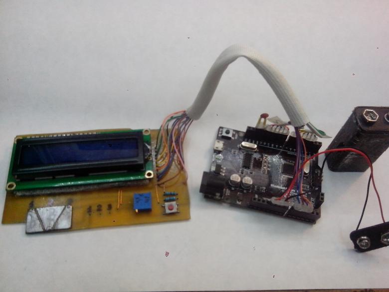

Ну а пока жду новую ардуино нано с китая, собрал вот такую конструкцию-абстракцию:
Приветствую! Спасибо за труды. Собрал на прошивке tt108001, дисплей 16/2 по i2c. На «нано» залилось только с ide1.5.0.
Заметил одно неудобство в работе прибора. После включения чтобы начать тестирование компонента надо нажать на кнопку А3, после чего на экран выводятся результаты. А вот чтобы начать новое тестирование требуется нажать кнопку «ресет» чтобы перезапустить прибор. По-другому запустить новое тестирование не получается, кнопка А3 больше не срабатывает, прибор сам не переходит в другое состояние, на экране бесконечно высвечиваются данные последних измерений.
Подскажите это такая особенность прошивки или у меня что-то не так работает, как это можно починить?
Подтягивающий резистор (100 кОм) к питанию у кнопки есть? (пост #2)
Флюс отмывать обязательно, и очень хорошо отмывать, конденсатор 1nf , резистор на кнопку 27 кОм , куда подаёш питание ? , что бы не вспоминать и не копаться куда посажен I2C, светодиод L идущий на 13-й (или резистор) удалён с платы Нано ? ,
мне то же показалось что кнопка неправильно подключена, но не имея под рукой ардуины трудно в голове переворачивать твои фото нумерацией пинов, по этому и просил фото с ардуиной.

Меня в устраивает, точности мне достаточно, мне бы только решить вопрос с кнопкой.
Есть, все по инструкции. Конденсатор на 100nf тоже поставил, а то емкости очень плохо определял.
Не совсем понял, как закинуть картинки большего размера, надеюсь, все, что нужно видно.
Платка жирная, еще флюс не отмывал.
А фото с ардуино, и на фига 100nf , когда в самой ардуино стоит уже 100nf , и по идеи там лучше поставить 1nf.
Там "нано" ставиться, 1 и 30 пины я отметил http://www.prorobot.ru/arduino/nano-v3/nano-shema.png
Без 100nf очень сильно ошибался с определением конженсаторов особенно электролитов, с ним все ок.
Флюс я ессено отмыл, фоткал просто с ним. Питаю от компа через mini usb.
scl = A6, sda = A5
Чётко не видно, но похоже резистор 100 кОм стоит между пином A3 и замыкаемой на землю кнопкой.
Подтягивающий же резистор подключается как на рисунке:
Замерий на выводе 27 (5V) ардуины какое там напряжение.
Все праивльно, поставил между а3 и кнопкой, переделаю отпишусь.
Померил, там 4,65.
Теперь ясно зачем фото, похоже нашли проблему.
Кнопка идет на А3 и землю , резистор идет на А3 и +5 вольт ( выше ресунок, представь что вывод 8 это твой А3 )
Спасибо мужики за помощь, теперь работает.
