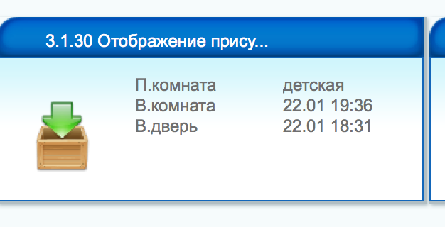

Если телефоны смартфоны то есть еще плагины с геопозиционированием - вера может знать расстояние от телефона до дома со всеми вытекающими. Но вот у меня не у всех членов семьи смартфоны, так что и пинги не вариант
одно время у меня дополнительно был датчик светодиода сигнализации и как только сигнализация ставилась в охрану считалось, что все ушли. Потом охранная компания поменяла блок, конструкция стала другой, руки не дошли переделать датчик
логика с датчиками движения предполагает затишье на ночь, т.е. Ночью автоматически при отсутствии движения статус не меняется на "все ушли". Поменяется утром. Возврат в статус "все пришли" делается по входной двери. Еще есть статус отпуск - выставляется через заданное число часов после статуса "все ушли"
Как раз вот это и интересно :) Не могли бы Вы пояснить подробнее, как Вы настроили такую логику в Вере?
было несколько версий. В последней есть одна сцена в которой прописаны триггеры от всех датчиков движения и эта сцена обновляет данные по последнему срабатыванию датчиков в виртуальнос устройстве которое на скрипшоте, в невидимых переменных этого устройства сохраняются времена для дальнейшего использования, а в видимой части отображается информация для иллюстрации работы - сверху вниз название комнаты где датчик движения сработал последний раз, потом время срабатывания этого датчика и еще дальше время последнего закрытия входной двери:
дальше сделана сцена которая срабатывает через 20 минут после каждого закрытия входной двери (кроме того она еще срабатывает каждые три часа в период с утра до вечера) и если на этот момент выходит, что дверь была закрыта после времени срабатывания последнего датчика устанавливается статус "все ушли". Ночью статус не ставится, он будет установлен утром когда сцена запуститься по расписанию. Для статуса использован виртуальный выключатель (это плагин). Соотвественно можно делать любые сцены где в качестве события будет "ушли" или "пришли"
в квартире у меня давно все установлено, все выключатели zwave, пришлось позаботиться чтобы к ним подключить нулевой провод, ибо обычно выключатели подключаются просто в разрыв провода к люстре, а zwave требует три провода (за исключением диммеров)
т.е. такой выключатель в том числе работает как обычный - нажимаешь верхнюю часть клавишу - включается, нижнюю - выключается
но кнопка ни там ни там не фиксируется
а дальше выключателем можно управлять удаленно с веры, например связать с датчиком движения. Причем у меня тот свет который включается от датчиков движения (например в прихожей), днем включается весь свет, а ночью только подсветка. Есть статус (виртуальный выключатель) который у меня определяет границу поздно-не поздно. Срабатывает по часам. Когда происходит изменение с поздно на непоздно запускает сцена и настройка сцен освещения меняется в итоге по ночам работает только подсветка, а днем основное освещение
Теперь я понимаю почему Вы написали, что Вера обладает сильно настраиваемой логикой...
