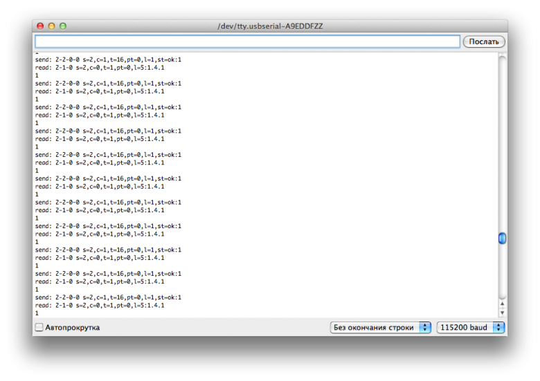

Сегодня подключил экспериментальную схему для управления освещением с физическим нефиксируемым выключателем, основываясь на примере "RelayWithButtonActuator Example".
Сначала при включении/выключении через веб-интерфейс иногда начинался какой-то бесконечный повтор команд чтения и отправки сообщений и статусов. При чем изменения статуса нет... постоянно повторяющийся статус "1" или "0". Сейчас вроде нормально работает.
Но осталась одна странность... Статусы "вкл" и "выкл" попутаны. Т.е. у меня на иконке в Вере значится "вкл" (статус в мониторе "1"), а реально лампа выключена. И наоборот. В мобильном приложении тоже самое. Подключал лампу через модуль с твердотельным реле. Вот такой модуль. Не пойму в чем может быть проблема. Я бы понял, если бы у меня было реле с НЗК. Но насколько я понимаю в твердотельном реле всегда нормально разомкнутые контакты. Есть у кого-нибудь мысли с чем это связано?

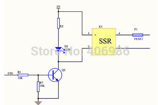

Где-то читал, могу ошибаться. В твердотельных реле не инвентированый вход. А может скетч заточен что будет "магнитное" реле?
А при чем тут это? Принцип работы магнитного реле с НРК и твердотельного реле одинаков. Есть управляющий сигнал - есть замыкание цепи нагрузки. Для чистоты эксперимента попробую собрать схему на обыкновенном реле. А для начала просто проверю уровни сигнала на управляющем пине. Может действительно китайцы намудрили :)
Нашел вот такую принципиальную схему этого модуля. Для меня электроника - это новое, так что я не сильно разбираюсь в схемах... Пока я только учусь восоздовать то, что получается у других. Может мне кто пояснить исходя из этой схемы... Когда включается нагрузка? Когда на базе "0" или "+5В"?

уж не знаю что там где перепутано, но ведь совсем не проблема поменять в скетче
Поменял в дефолтном скетче "Relau wiyh Button" значения в строках:
#define RELAY_ON 1
#define RELAY_OFF 0
На:
#define RELAY_ON 0
#define RELAY_OFF 1
Стал показывать как надо. Когда лампочка горит в реале, в Вере тоже показывает, что горит. И наоборот. При чем в мониторе показывает также "0", когда лампочка выключена и "1" когда лампочка включена.
Но есть странности... Иногда, когда после загрузки Ардуино включаешь лампу через Инет, то плата входит в бесконечный цикл, который можно прервать только включив и выключив лампу через кнопку. Хотя я так понимаю реакция должна быть только на смену статуса. Здесь же статус постоянно пишет один и тот же. Цикл выглядит так:
Никто не сталкивался с таким?

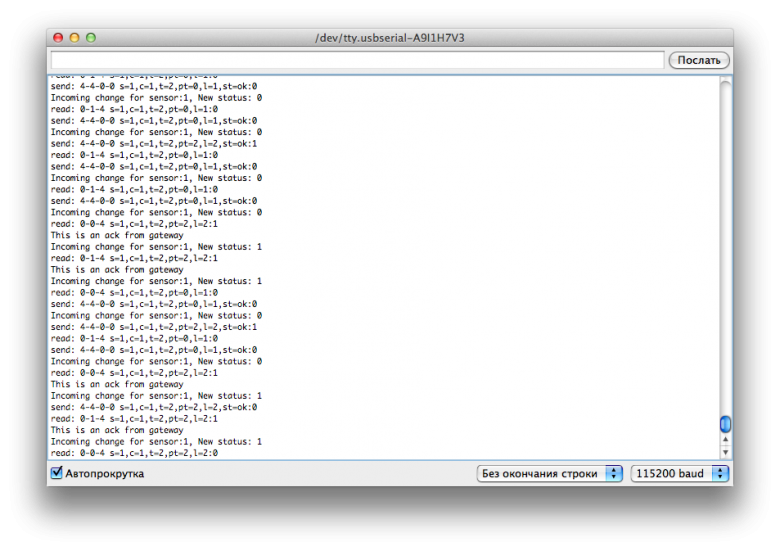

И еще... Объединил два дефолтных скетча "Реле без кнопки" и "Датчик движения". Удалив повторяющиеся строки. получилось как-то так:

Когда я закоментил строки, в loop связанные с датчиком движения, то все нормально... но естественно показания датчика уже не передаются :(
У кого-нибудь есть удачный опыт объединения скетча датчика движения со скетчем реле?
Почитал Инет. Насколько я понял "Q1" - это N-P-N транзистор. Следовательно нагрузка включается, когда на базе "+5В". Я прав?
