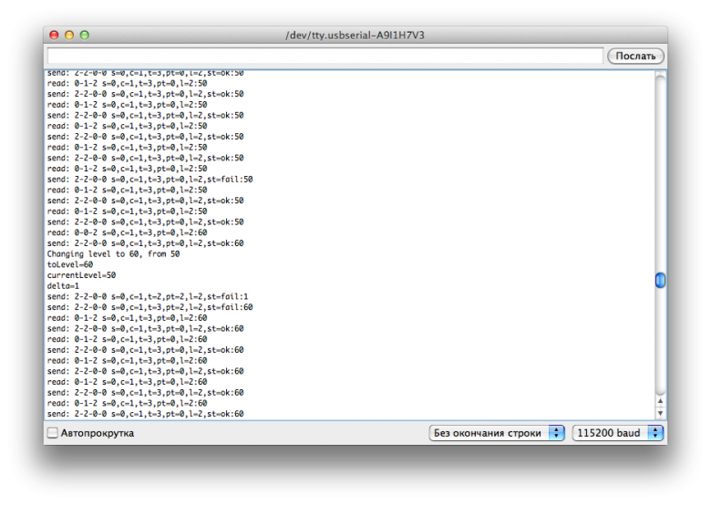

Не смог запустить пример с диммированием светодиодов. Включается/выключается нормально. Но как только изменяешь диммированием "+/-", то начинается какая-то ерунда... Со шлюза на плату идут постоянные сообщения. Выглядит вот так:
И это не прекращается до тех пор пока в строке не появится "st=fail". Как правило это происходит при срабатывании датчика движения от другой платы.
Кто-нибудь запустил этот пример у себя?
