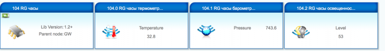

мои часики теперь работают в паре с arduino gateway, на видео видно как быстро они получают время с контроллера умного дома сразу после включения. Это наверно самые первые stateless часики которые тем не менее всегда показывают верное время))
никаких батареек внутри, а питание подается только когда включено освещение
http://www.youtube.com/watch?v=-3a9ePBjax8
кстати без каких либо дополнительных усилий со стороны самих часиков показания датчика температуры и освещенности отражаются в реал тайме в консоли умного дома и даже на смартфоне

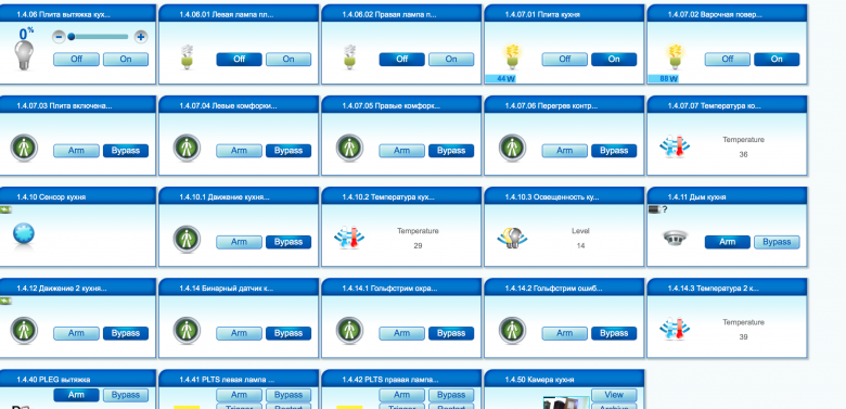

переписал свои контроллеры плиты и вытяжки http://radiokot.ru/konkurs/29/ в логике плагина к vera3
получил в консоле умного дома для контроллера плиты:
- два выключателя для управления плитой и варочной поверхностью, если контроллер сам включает-выключает их, то статус меняется в консоли умного дома
- пересчитал измеренный ток в мощность и эта мощность теперь отобрадается в умном доме стандартными для него средствами (видно на картинке ниже)
- сделал 4 сигнальных датчика - три сигнализируют о включении плиты, левой и правой частей варочной поверхности, один сигнализирует перегрев симисторов

- два выключаетля - левая и правая лампы, если изменяются автоматически то отражаются в умном доме
- диммер для вентилятора - фактически работает только для 4-х положений (три режима можности и состояние выключено), статус тоже отображается в реал тайм

картинка из консои умного дома:
хмм.. а как ты на выключатель вывел показания потребления "88W"? и чем измеряешь?
Смотрю на твой монитор и прикидываю свой будущий... одна мысль "как бы с этим всем потом взлететь..." )))
в статье на радиокоте есть схемы, стоят три ASC712-20. Ими измеряю действующее значение тока и пересчитываю его в мощность. В библиотеке Vera есть такая переменная V_WATT - ее присваиваю S_LIGHT.
что тебя смущает?) то что ты видищь на картинке это лишь кусочек того, что у меня на кухне))

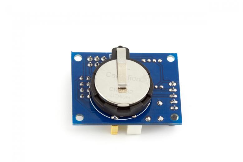

а насчет батарейки: что за батарейка (где купить)? и как правильно подключить?
Подсказали универсальный датчик питания для ардуино - обычный 5 вольтовый блок питания. Можно завести на гейт на цифровой вход и ... все! )
можно так, но если говорить про гейт, то у него уже под боком блок питания веры на 12в, достаточно поставить делитель, чтобы на цифровой вход подать 5в. Если под боком нет готового блока питания то можно сделать еще проще - оптопара типа pc817, посмотри схему ее включения в моем модуле http://radiokot.ru/konkurs/70/ - единственное выпрямитель на входе будет не нужен. Вход оптопары через 100к в розетку, выход оптопары эмитером на GND, коллектором на +5в через 1-5к и его же на вход ардуины. Надо будет програмно смотреть отсутствие импульсов питания, т.е. при наличии напряжения в сети на этом входе будет череда нулей и едениц, при отстутствии питания - чистая единица (транзистор оптопары закрыт, на входе 1 через резистор).
их полно таких в китае, внутри два элемента и схема защиты литиевой батареи, подключается просто - 1. блок питания веры выдергивается из веры и втыкается в батарейку, 2. провод из батарейки втыкается в веру. все! У них даже разъемы совпадают. Если нужно веру унести на время - выдергиваем из батареи блок питания, при возвращении втыкаем снова в батарею. Типа такой http://dx.com/p/ysd-12450-12v-4500ma-rechargeable-lithium-battery-80405. Нужно только смотреть, чтобы была внутри схема защиты, только так ее можно втыкать так просто как я описал.
Да, с верой же в комплекте шла такая батарея, единственно к ней нужно разветвление свое сделать, потому что у той штатной батареи есть только один вход

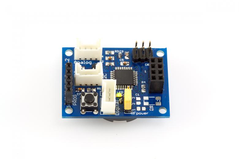

Ну вот и приехали мои платы из Поднебесной. После домашней сборки получилось вот это:

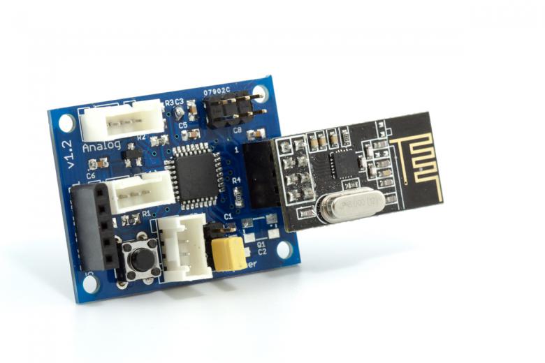

Ну и с установленным nfr24l01+:
Как видно, эта платка претендует на "беспроводной датчик".
Штатно на плате распаян датчик температуры, остальное можно подключить через разъемы (Analog - 2 аналоговых пина, Digital - 2 цифровых пина, I2C), в каждом разъеме есть "питание". Есть кнопка, LED. Питание для RF24 можно организовывать двумя различными способами (выбирается джампером): постоянное питание или питание с цифрового пина МК.
Контроллер - atmega328 или atmega168.
Сейчас прогоняю тесты на предмет, сколько времени выживет на батарейке.
Вопрос: было бы интересно приобрести такие модули? За какую цену?

хорошая работа. Типоразмер 0603? Где платы делали? питаться все будет от таблетки? Не вижу распаянного датчика.
типоразмер спорный, я бы для себя не так делал - пазьемы по краю, радио не выходит за рамки платы
Спасибо!
Да, тут 0603, хотя разводка делалась под 0805.
Платы делал в http://www.elecfreaks.com (10 штук обошлось в 17 долларов с персылкой).
Все питается от таблетки (может, сделаю еще версию с питанием от двух АА или ААА).
Температурный датчик хорошо виден ;) в левой верхней четверти платы ниже разъема Analog (это MCP9700).
По поводу компоновки - да, есть мысли по оптимизации, но это после того, как реально все "взлетит".

я вот что то мельче 0806 не решаюсь паять. Хотя всегда глаза бояться, а руки делают)) Просто не было необходимости, всегда на платах место есть, если настолько мелкий монтаж делать чтобы 1206 или 0806 не влезли так тогда уже и двух сторон не хватит - нужна будет многослойка
платы долго вышли от заказа до получения? формат гербер? а чем если не секрет рисовали? я освоил алтиум и что-то не хочется что-то еще изучать
таблетка вариант рабочий, но очень узкого применения - например если нужно ну очень редко просыпаться и очень редко отсылать информацию, к тому же только в комнатных условиях. Даже в нептуновских беспроводных датчиках стоит таблетка 2450 с емкостью в несколько раз больше чем у 2032. А там отсылка вообще только по тревоге. Питание от батарейки(ек) практичнее - и за окно можно повесить и в активном режиме месяцами будет работать. Я вот жду step-up микросхемы для пробы в уличном датчике, питание будет от stepup стабилизированного на 3.3В сразу и МК и радио. Одна алкалиновая батарейка. Датчик планирую использовать BM085 - сразу и давление и температура.
От заказа до получения получилось 22 дня, но это я еще попал на какие-то китайские национальные праздники (они неделю вообще не реагировали).
Рисовал в Eagle, отправлял для изготовления гербер-файлы.
"Таблетка" - это только начало, вариант с преобразователями тоже понравился - надо будет сделать, батарейки будет высасывать более эффективно.
BM085 в первое же изделие пихать попбоялся, хотя датчик нравится. Посмотрим, как дело пойдет.

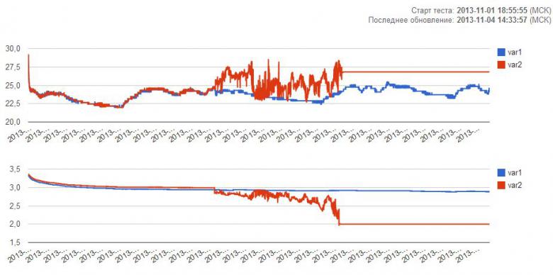

В ходе теста "живучести" от батарейки вылезла какая-то странная "бяка".
Ниже привожу графики.
Верхний - график температуры (для контроля того, что система вообще нормально работает, датчики расположены рядом, температура должна быть примерно одинакова).
Нижний график - напряжение питания (измеряю встроенными средствами МК).
Var1 - питание на RFмодуль подается постоянно (но используется режим энергосбережения самого модуля), Var2 - питание с цифрового пина только в момент отправки данных.
Данные датчик отправляет раз в 8 секунд, в остальное время - спит (SLEEP_MODE_PWR_DOWN).
Для индикации используются встроенные светики - включаются перед передачей данных и выключаются, как передача прошла.
Видно, что у "красного" датчика в какой-то момент выросла "борода" (поскольку измерение температуры зависит от напряжения - "борода" выросла и на графике температуры).
"Борода" есть только у одного датчика (сейчас тестирую 5 штук). Атмегу уже перепаивал, батарейки менял - ничего не поменялось.
Что это может быть?

не могу понять что к чему. испытаниям подверглись два датчика и отличие в том, что у одного питание радио постоянно, а у другого с пина МК?

верхний график для первого сенсора, нижний для второго? или var1 - это первый датчик, var2 - второй? Туплю
Что это может быть?
надо сначала суть эксперимента понять
1. да, 2 датчика, у одного питание на RF-модуль податеся постоянно (var1) и используются встроенные в модуль схемы энергосбережения, у второго датчика (var2) питание подается только на момент отправки данных (вообще каждый раз его инициализация и т.п.). В обоих случаях в МК задействованы режимы энергосбережения.
2. это "стресс-тест", чтобы получить "кривую разряда" (понимаю, что "слопаю" батарейку за 3-4 дня), реально будет иначе (сейчас уже идет "параллельный" тест, где отправка данных идет раз в 64 (8х8) секунд и "иллюминация" отключена).
3. да, верно, var1 - это один датчик, var2 - второй
ясно! у меня только один вывод напрашивается - радио на постоянную инициализацию сжигает больше энергии чем если один раз инициализирована и потом спит
Нет, этот вариант я уже отмел - я сменил план теста (следующая серия) - "проблемному" датчику дал другую роль - та та же "борода". Уже поменял МК, поменял батарейку - никаких изменений. Сейчас перепаял датчик темературы - пока вижу "гладкие" графики... посмотрим, как эксперименты пойдут.
ок, значит по факту у них было больше отличий чем одно, результат будет интересным. В проекте большая погодная станция есть предположение, что режим засыпания радио кривой и в этом режиме радио все равно много потребляет, как раз будет видно
Похоже, что дурил температурный датчик - после его замены уже больше 12 часов без "бороды". Наблюдаю дальше.
Вариант с питанием с цифрового пина именно из-за этого предположения и сделал, но судя по результатам теста, там все нормально с режимом засыпания радио - отличия пока минимальные (на уровне погрешностей), но эксперимент еще продолжается.

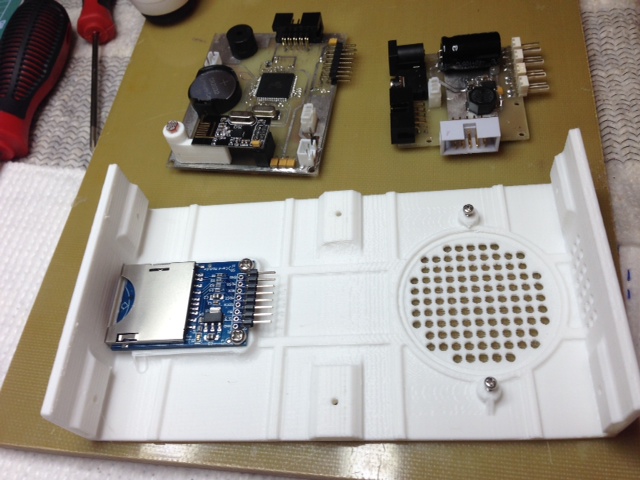

сделал новые часики. Для отображения используется двухцветная светодиодная матрица 32 на 16 http://www.sureelectronics.net/goods.php?id=1122
Внутри установлены микросхема часов DS3231, датчик bmp085, датчик освещенности на фоторезисторе и радиомодуль nrf24l01+. В сердце atmega128a
С боку разъемы для програмирования и для отладки, питание от внешнего источника 6-18В со встроенным step-down преобразователем
Корпус напечатан на 3д принтере, лицевая панель вырезана из оргстекла

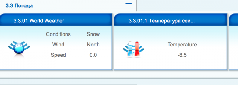

Это как часики представлены в vera:
Вот таким образом vera сообщает часам уличную температуру:
local temp = luup.variable_get("urn:upnp-org:serviceId:TemperatureSensor1","CurrentTemperature", 61) temp = temp*10.0 luup.call_action("urn:upnp-arduino-cc:serviceId:arduino1", "SendCommand", {radioId="4;255", variableId="VAR_5", value=temp}, 372)Этот Lua код вставлен в сцену, которая запускается каждые 10 минут. С такой же частотой уличная температура обновляется плагином погоды:

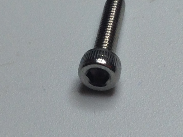

Красота. Я бы только закрыл винты в углах пластиковыми круглыми заглушками, как на мебели конфирматы закрывают. Либо еще вариант, закрыть верх и низ тонкими фальшпанелями из того же пластика, которые закроют эти винты. Хотя на вкус и на цвет.. если и так нравится, то пофиг ;)
Спасибо. Лицевая панель еще не доделана, все же надесь ее сделать немного матовой или как-то иначе менее прозрачной. Есть задумка использовать самоклейку для печати на принтере с внутренней стороны оргстекла.
А винты специально так сделаны - с шестигранными головками, по мне их закрывать заглушками - только портить. Был вариант поставить винты с конусными головками "заподлицо", но этот вариант мне больше нравится
не - нормальные такие брутальные винты, я бы ещё и шайбы поставил для полного феншуя, что бы плексиглас не царапать при закручивании.
Сами винты вполне, а вот то, что под ними видно внутренности.. Если они (внутренности) закроются, тогда другое дело, тогда, наверное мат или пленка будет хорошо. Можно, наверное, сделать матовой не всю поверхность, а только по краям, хотя фиг знает будет ли это хорошо выглядеть при засветках от индикаторной панели.
панель нормально смотриться если ее накрыть даже листом обычной офисной бумаги. Так что бумага или пленка будуи финальным тюнингом
