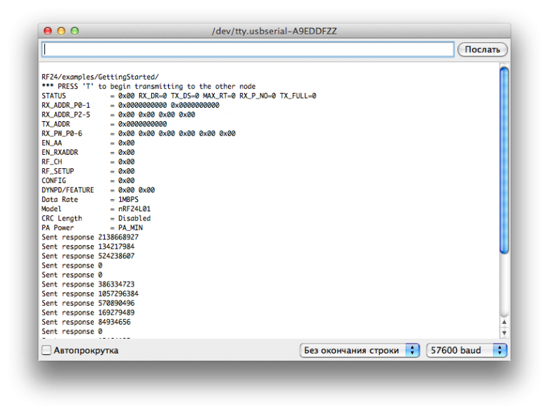

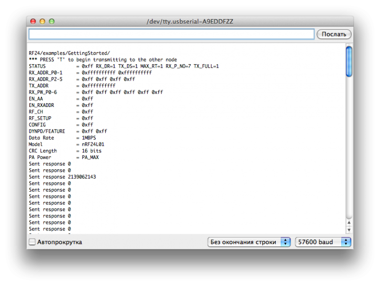

Загрузил скетч, с помощью которого Вы рекомендовали проверить радиомодули, в две Нано. Одну после загрузки скетча просто подключил к питанию через зарядник-USB-адаптер от 220В. Другую к ноуту и серийному монитору. Сначала вывалилось в монитор вот это:
А потом так и пошли сплошные "Sent response 0" в основном, а иногда с какими-то цифрами. После передачи "Т" через монитор порта плата стала выводить в монитор вот это:
Я так понял, что ответа от второй Нано она не получает. Так?
Подскажите, пожалуйста, что вообще значит вывод всей этой служебной информации в моем случае.
Для проверки подключения радио модуля вам вторая ардуина не нужна, достаточно одной и достаточно посмотреть содержание Serial до первой строки send response
У вас видно, что модуль не работает. Например RF_CH должен быть от 0 до 127, по умолчанию в библиотеке он обычно 76 в десятичном выражении. У вам там 255. Model должна быть со знаком +, если конечно на самом чипе у вас в названии +

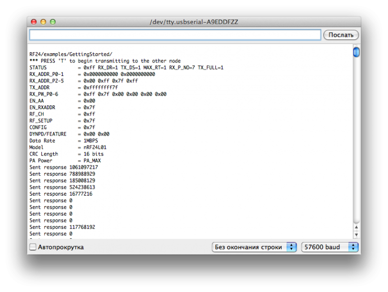

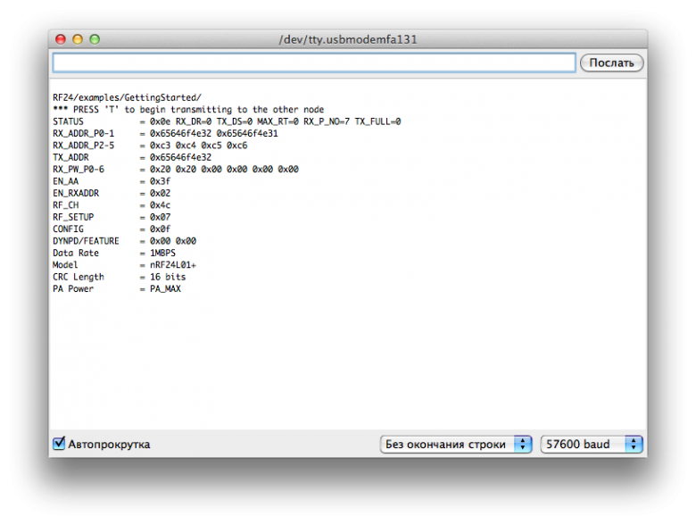

Подключил модуль с чипом "NRF M" к пинам 9 и 10. Запустил проверочный скетч, получил вот такой вывод:
Все равно везде пишет цифры 0хff :( Но уже "CRC length = 16 bits" и "PA Power = PA_MAX". А вот модель почему-то пишет "nRF24L01", хотя на чипе написано с "+" :(

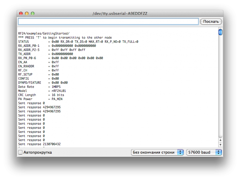

С чипом "SiR1" на пинах 9 и 10 получил вот такой вывод:
Уже не везде 0х00 или 0хff Но все равно не понимаю работает он или нет. Номер канала все равно 0xff, а должен быть до от 0x00 до 7f.

virgus1970 во всех трех случаях у вас отсутствуют признаки работоспособного модуля
А что это за признаки?
axill пишет:
Чипы sir не факт, что удасться полноценно использовать, лучше пока сосредоточиться на работоспособности NRF
У меня достаточно модулей с чипом NRF, я могу использовать только их. Но пока и с ними не удается справиться :(

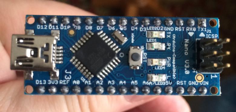

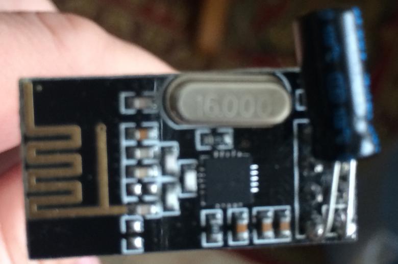

Выкладываю фото подключения. Проверял подключение ни один раз... Но может быть "замыленным" взглядом что-то не вижу...
Так выглядит моя Нано:
Модуль NRF (фокус не удалось добиться):

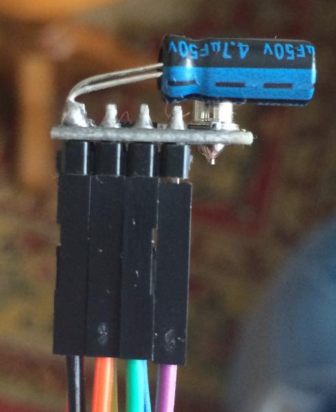

Подключение модуля со стороны контакта "земля" (слева направо:черный, оранжевый, зеленый, синий):
Подключение модуля со стороны контакта Vin (справа налево: красный, желтый, синий, не подключенный контакт):

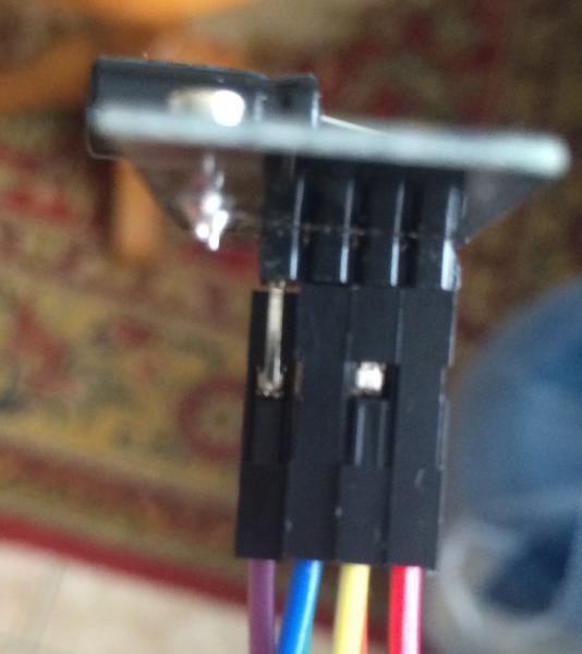

Подключение Нано со стороны Пина 13 (слева направо: зеленый - ПИН13, красный - 3V3):
Подключение к Нано (справа направо: фиолетовый ПИН12, синий ПИН11, желтый ПИН10, оранжевый ПИН10, черный ПИН "GND"):
И кстати... при таком же подключении (но на ПИН 7 и 8) две Нано с модулями NRF общались между собой, показывая пинги... Вот скетч только найти не могу :(
вроде все верно. есть тестер? стоит прозвонить наличие фактического контакта между проводниками на плате ардуины и платы модуля. бывает такое с проводами, что контакт потерян. и напряжение питания на радиомодуле проверить.

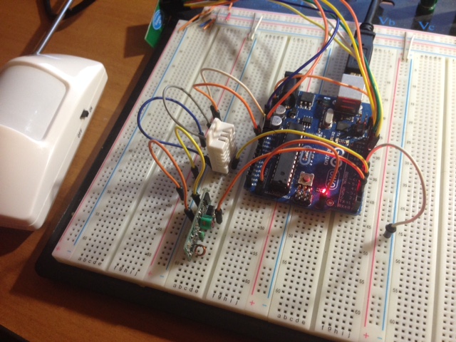

я тут в ночи состряпал некую фишку. прикрепил к датчику влажности еще и приемник 433МГц и допилил скетч. Теперь могу к Mysensors подключать недорогие датчики (движения, пожара, протечки, дверные и тд)
пока что сделал прототип. Ниже скетч. Он похоже зависает если долгое время нет срабатываний датчиков, надо разбираться. Пока тестирую идею. Наверно нужно будет делать в форме гейтвея где вместо нордика стоит приемник 433МГц.

Очень даже интересная идея. :) Получится своего рода вложенный шлюз: датчик с 433МГц радио -> Ардуино с NRF -> Ардуино-шлюз -> Вера... Самое то, когда не нужна обратная связь. А датчик уже с передатчиком?
А что такие датчики бывают "очень дешевыми"? На АлиЭкспресс?
По возможности выложу. Врядли модули не рабочие. Другая ардуина есть для пробы? Еще можно попробовать програмным драйвером, в той версии RF24 что идет вместе с mysensors есть такой. Он позволяет прицепить модуль к любым выводам
насчет датчиков это датчики сигнализаций, можете пройтись поиском alarm sensor 433mhz на алиэкспресс
датчики движения от 12 долларов за три штуки
обратная связь для датчиков движения, пожара, двери и подобных не нужна. Полезна может быть только возможность удаленной настройки

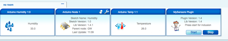

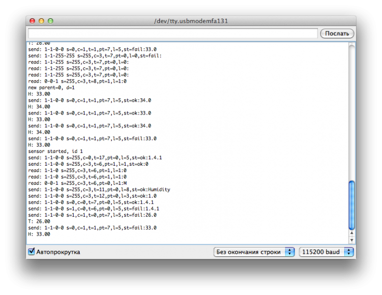

Пробую подключить датчик DTH11. Пока не совсем понял правильно он подключился или нет... :( В связи с этим возникли следующие вопросы:
1. У меня Вера подключила два датчика: "Arduino Humidity 1:0" и "Arduino Temp 1:1". Что означают цифры 1:0 и 1:1?
2. Я правильно понимаю, что скетч устроен таким образом, что отсылка данных идет только в случае изменения параметров? А как тогда понять работает датчик или нет?
3. Что за "Arduino Node 1" появился еще? Почему он не выводит информацию по тем пунктам, которые на нем написаны? Сначала время последнего обновления менялся параметр... Updated После ресета платы на датчике информация появилась... А как часто он обновляется? Когда заново запускается скетч на плате с датчиком?
4. Я не пойму по моему выводу в монитор порта: правильно работает датчик или нет? С одной стороны вроде как показания меняются... но с другой стороны в монитор пишет, что статус передачи "fail". Updated Точно... Данные в Вере меняются, а в мониторе пишет статус передачи "fail". Почему так?
У меня тоже иногда fail пишет, но при этом устройства на вере обновляются. Там скетч так написан, что информация обновляется если изменилась. И время на ноде пишется, когда изменения произошли. Если температура и влажность не менялась, то он и меняться не будет. У Вас датчик dht11? У него замедленная реакция какая-то. Я подключил dht21 - он быстрее обновляется. Соответственно, видно в шлюзе, что данные идут.
Спасибо! Я тоже вижу, что обновляется и время последнего обновления пишет в ноде. А что это за нод такой? И зачем он нужен? Может быть я не прав, но подозреваю, что каждый скетч будет создавать свой нод?

Продолжаю дальше анализировать, что у меня не так с радиодмодулями.
При внимательном рассмотрении модулей выяснил, что у меня их два типа (а у одного из них даже несколько подтипов). Есть модули с чипом маркированным так: 1-я строка "NRF M", 2-я "24L01+", 3-я "1242AF". Второй тип модулей с чипом маркированным так: 1-я "Si24R1", 2-я "R1208003" (есть варианты "R1410003").
Для чипа "SiR1" на пинах 7 и 8 получил такой вывод:
Везде нули. Т.е. не работает. Еще какие отличия в выводе заметил:
1. Параметр "CRC Length" на пинах 9,10 "16 bytes", на пинах 7,8 "Dissabled". Не знаю, что это такое точно, но думаю это длина буфера, которая по умолчанию равна как раз 16 байтам.
2. Параметр "PA Power" на пинах 9,10 "PA_MAX", на пинах 7,8 "PA_MIN". Подозреваю, что это параметр как-то связан с питанием модуля. Но ведь пины питания я не менял...
Просьба к тем, у кого радиомодуль адекватно работает с Верой, выложить свой вывод с тестовой программы и написать полную маркировку чипа на этом модуле. Заранее Спасибо!
P.S. Да... Не знаю важно это или нет. Но на модуль с чипом "NRF M" я припаял конденсатор 4,7мФ между землей и питанием (катодом со стрелками к земле). Модуль с чипом "SiR1" без конденсатора. Питание на модули беру от пина "3.3V" на самой Нано.
что то упускаете из вида. Чипы sir не факт, что удасться полноценно использовать, лучше пока сосредоточиться на работоспособности NRF
Покажите чтоли фото всего этого, может что то будет понятно
To axill Большое Вам Спасибо за то, что помогаете разобраться!!! А то я уже не знаю и в какую сторону копать :(

Подцепил Фридуину Уно. Питание 3,3В взял прямо с платы с питания для датчиков. СЕ - пин 7, CSN - пин 8. Вот вывод:
Но здесь уже модель показал "nRF24L01+" :) Я надеюсь это вывод рабочего модуля?
Updated. Получил такой же вывод от платы Нано. При чем с пинов СЕ-Пин7, CSN-Пин8. Выходит я перепутал-таки местами CE и CSN?
Я так понимаю, канал настроен, то есть ардуина видит NRF24.

сейчас все выглядит как надо
УРА!!! СПАСИБО БОЛЬШОЕ!!!
