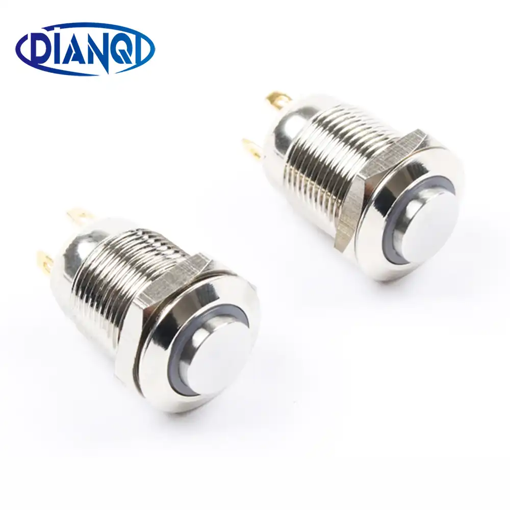

Себе пока такие выписал https://aliexpress.ru/item/32823779115.html?spm=2114.13010708.0.0.569733... (пришли уже), но пока еще не юзал их...может вообще без кнопок будет радива, еще не определился, но в коробочке "пусть лежат"...Бля, этого "пусть лежит, может пригодиться" уже можно "Камаз" заказывать и вывозить нах все на свалку....
Я использую такие. Однажды набрал кучу, штук тридцать разных. Вроде, выбирал, обдумывал, но просчитался и был разочарован. А ведь есть из чего выбрать. Кнопочки этого типа бывают разные. Есть разного размера: 8, 12 16, 22 мм, с фиксацией и без, с диодной подсветкой разного цвета и без, с высокой головкой самой кнопки и заподлицо. Вроде бы, они всем хороши: и красивые и крепкие, лёгкие в монтаже, и герметичные (в акустических корпусах не "свистят"), но...
Но меня не устроило то, что кнопки, которые без фиксации, а их надо больше всего, совершенно "пустые" при нажатии. То есть они не эргономические, не "прощёлкивают"в момент замыкания. А так как ход нажатия у них довольно длинный, а наше радио отрабатывает с некоторой задержкой, то совершенно непонятно, нажалась кнопочка, или нет. В общем, пользоваться ими мне не понравилось.
Кроме того я набрал кнопок размером 12 мм (подумал 16-е будут великоваты, и так оно и оказалось) да ещё и кнопки выбрал с головками заподлицо. Думал всё будет гладенько и красиво. Да так и есть, но оказалось, что кнопки довольно тугие и чтобы нажать, нужно кнопку утопить. А палец не влазит. Это какой-то кошмар! Только ногтем и только мизинца. Впрочем, детям и девушкам - само то.
На фото коробочка с тремя типами таких кнопок. Кстати, для лучшего понимания, дисплейчик 1,8 дюйма. Большая левая (вкл/выкл) - кнопка с фиксацией, 16 мм, с белой подсветкой. Вот эта кнопочка - прямо песня. Отрабатывает отлично, лёгкое нажатие, приятно прощёлкивает, под размер пальца, светится красиво. Единственное, сама крышечка кнопки с символом легко прокручивается пальцем и иногда становится набок или переворачивается. Но это не критично, просто имейте ввиду при выборе. Остальные кнопки 12 мм, без фиксации. Верхние с подсветкой, выполняют роль индикации режима зарядки: красная и зелёная. Нижний ряд обычные металлические. Все 12 мм кнопки нажимать приходится трудно.
Для себя я сделал вывод, что эти кнопки размером 12 мм буду использовать только в крайнем случае. А если брать такие, то обязательно только с высокой головкой. Те, что заподлицо, вовнутрь пальцами продавливаются плохо.
Я использую такие. ... Вроде бы, они всем хороши: и красивые и крепкие, лёгкие в монтаже, и герметичные (в акустических корпусах не "свистят"), но...
Да именно такие интересуют
Бляха, так и подозревал ((
Благодарю за отзыв!
maleksm пишет:
Большую буду брать
maleksm пишет:
Что же взять? Микрики гораздо сложней будет поставить, да и дизайн у них простецкий.

У меня вопрос к тем кто уже имеет опыт сборки законченного изделия в корпусе.
Какие кнопки ставить?
Изначально хотел заказать типа таких
Просто установить, неплохой вид. Но наверно у них длинный нечеткий ход/срабатывание. Есть у кого опыт использования?
Большую буду брать
Большую буду брать

Сложно установить в корпус. Врезной вариант - просверлил, прикрутил и все. Эти в деревянный корпус будет очень затруднительно поставить.
В легкую... Ни разу несложно... ручной фрезер, аккуратность и терпение.
))) вот я и говорю
Нашёл такие врезные кнопки с прощёлкиванием без фиксации, только дорого. Так как головка не высокая, брать размером не менее 16 мм. Но и достака - это вообще пипец. Главное из этого то, что значит существуют кнопки такого типа, которые вполне комфортно использовать. Нужно только найти товар и продавца, у которого цена приемлемая. Иначе стоимость только кнопок выходит самой дорогой в проекте.
