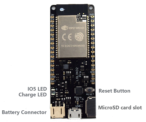

Здравствуйте, уважаемые господа. Совсем недавно открыл для себя Ка Радио, и даже собрал 2 устройства и два пока на макетке на подходе. Так как замучали затыки со звуком, решил прикупить врувер и в связи с этим возникло пара вопросов:
1. Врувер прошивается PSRAM или можно обычным Standartом прошить
2. Онлайн конвертер файлов CSV в BIN сейчас не работает! Как можно с минимальными затратами переконвертировать файл? Просто мне нужно задействовать переключение станций энкодером, а если врувер необходимо прошивать именно PSRAMом - придется править файл(((
Врувер отличается от врума (в части конфига) только запретом на использование GPIO16,17. Т.к. они у него задействованы для общения с PSRAM.
чтобы собрать свой конфиг без онлайн конвертера вам понадобятся phyton, git, файлы с расширением .py .sh отсюда https://github.com/pilnikov/Ka_mod/tree/master/boards
