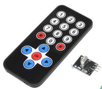

Machine Caput
Зарегистрирован: 14.02.2022
Подскажите пожалуйста подойдёт ли для КА-Радио на ESP32 вот такой ИК приёмник идущий в комплекте с ПДУ для Ардуино или необходимо докупать конкретно TSOP 38238 ? Пробовал различные Ик приёмники и ПДУ от телевизоров, видиков и прочего имеющиеся в запасе - В терминале тишина, решил что проект от Karawin распознаёт только определённый стандарт передачи данных nec и любой пульт и приёмник ему не подсунешь. Буду заказывать на Али пульт, нужно определиться - заказывать отдельно к пульту ещё и приёмник? Заранее спасибо за ответы.
samand587
Зарегистрирован: 21.02.2020
Machine Caput пишет:
... подойдёт ли для КА-Радио на ESP32 ...
Да, подойдет. Подробности тут https://www.youtube.com/watch?v=AC1JiBBzxj0&t=624s
Machine Caput
samand587 пишет:
Это видео меня и смутило, у автора почему то в ссылках на покупку указаны ПДУ со штатным ИК приёмником  (комплект) и отдельно ссылка на ИК приёмник TSOP 38238. У нас в продаже таких при ИК приёмников нет, если штатный из комплекта не годится - не хочу ждать ещё месяц а покупать в прок лишние ИК приёмники так же не хочу (дело не в деньгах а в принципе)
samand587
- мой файл конфигурации: https://yadi.sk/d/38iOUtijkr2IyQ (энкодер по умолчанию переключает станции, настроен пульт для Arduino со стрелочками внизу).
Вы вот это читали от автора? Зашейте его файл конфигурации и будет работать с пультом на Вашей картинке. Проверено!
Machine Caput
samand587, Спасибо, понял.

Machine Caput
pilnikov пишет:
В терминале тишина,
наберите в терминале sys.logi
(ай на конце)
потом смотрите че придет
потом в файле (.csv) из видоса проверьте пультовую секцию
сравните
сделайте вывод
Спасибо за совет ! В итоге использовал ИК приёмник на 36Khz(несущая частота, на схеме Ка- Радио приёмник на 38Khz) из какой то старой техники, пульт подошёл от спутникового ресивера OpenBox X820C, так же подходят пульты от Цифровых приставок наземного ТВ (китайских).

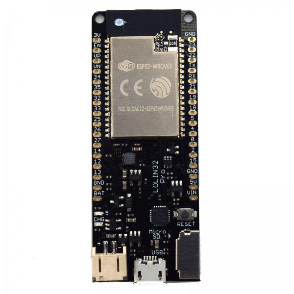

CyberVad
Зарегистрирован: 30.07.2018
Добрый вечер всем!
Купил я ESP-WROOM-32, без QR-кода и без ESPESSIV.
Не входит в режим программирования.  Не забыл кнопку GPIO0, пробовал GPIO5, GPIO15 на 3.3В, GPIO12 на 0.
Однако в порт выдает

Зарегистрирован: 01.05.2020
Подскажите, я правильно понимаю, что внизу слева колодка питания? Подключаю к ней 5в и ничего не включается, а если через микро юсб подключиться, то на этом разъёме дублируется 5в. Для чего этот разъем?
pilnikov
pilnikov аватар
Зарегистрирован: 28.08.2015
Это разъем для литиевого аккумулятора 3.7 вольт одна банка. Снизу вроде еще выключатель должен быть (могу ошибаться) который отключает батарею
