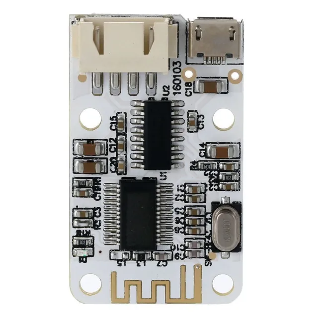

а блютуз колоночку на https://ae01.alicdn.com/kf/HTB1VWhfPXXXXXbfXpXXq6xXFXXXx/PAM8403-Bluetooth.jpg_640x640.jpg собрал, играет сносно.
Наверное, проще дождаться других усилков и искать затык. Но аудио трансформаторы тоже заказал, как по топику http://arduino.ru/forum/proekty/wi-fi-internet-radio?page=63#comment-38928
