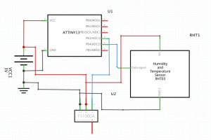

Всем добрый день!
Хочу сразу предупредить, что в программировании я полный ноль, но так вышло, что очень нужно реализовать проект с attiny13(13a), dht11, rf433. То есть считываются показатели температуры и влажности с dht11, отправляются при помощи передатчика rf433, а приемник в идеале соединен с ардуино уно и выводит уже в монитор порта. Хотела уточнить, это вообще реально? Просто столкнулась с проблемой катастрофически маленькой памяти у attiny13. Прошивать attiny при помощи Arduino UNO и Arduino IDE наловчилась, но как дальше быть? Излазила уйму сайтов и перепробовала разные варианты, ничего толкового так и не вышло :(
Схема подключения:
__Alexander
Зарегистрирован: 24.10.2012
Lalen пишет:
Ну так надо начать и смотреть за расходом памяти. На глаз никто не скажет влезет или нет. Может и влезет. Какой модуль 433?

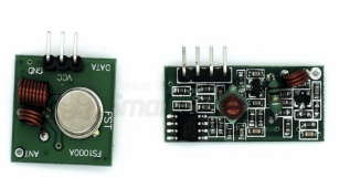

Lalen
Зарегистрирован: 25.12.2020
такого формата
Green
Зарегистрирован: 01.10.2015
Этот передатчик, по моему, от 5 до 12 вольт. Ну и дальность при 5 совсем небольшая.
Lalen
Заявлено, что от 3 В.  Дальность в проекте не особо важна, главное - чтоб передавал/принимал, дальность 20 см (или даже меньше) вполне устроит
Green
Я бы советовал сначала связать 2 Ардуино проводами через Software serial на 1200 с инверсией. Затем через модули. Ну а дальше подключать к тини13.

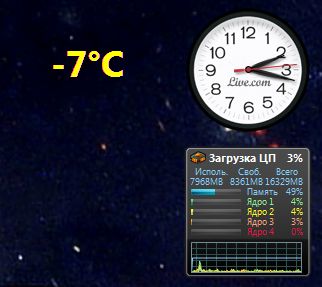

У мня уличный даччик на 85+SoftSerial+JDY40. Раз в минуту шлёт данные.  На компе я их ловлю, и на рабочий стол ложу.  Скорость 9600, стабильность - ну примерно один пакет из 20 приходит битый.
