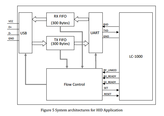

Ну чего вы? Где реклама? Ссылок нет. Дубликатов - нет. Код - начал сворачивать. Человек-то похоже, после пары намеков и пары вытертых постов понял что нужно вести себя скромнее.
Вообщем-то написал не "что-то оторванное от обсуждения", а как-бы "по теме". USB-конвертер привел как пример "авторесета". Ну вот понял он "что такое авторесет" - поделился. Ну не додумал что радиомодулем это не так просто реализовать как с PL2303. Ну так ведь и постил это уже не "урок от гуру", а уже как "обычный участник беседы". А "обычный" - и право на ошибку имеет :) Что же ему - теперь вообще ничего писать нельзя? Его, пока, никто не банил (хотя вам бы и хотелось ;) .

беспроводной UART можно сделать по аналогии с LC-1000U фирмы Inhaos
http://www.inhaos.com/uploadfile/otherpic/UM-LC-1000U-V10-EN.pdf

есть одна проблема. там нет DTR вывода. поэтому придется вручную делать резет, что неудобно. хотелось бы все таки полноценный переходник
Как говорил Швейк: "если бы все были умными, то на свете было бы столько ума, что от этого каждый второй человек стал бы совершеннейшим идиотом"
P.S. Да, dimka, подпортили вы себе карму. Какое-то время, однозначно, к вам будет предвзятое отношение.
