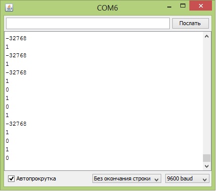

Передается температура.На Меги решил сделать так что бы по нажатию кнопки, загарался светодиод. Вот сам код
int flag=0;
pinMode(13, OUTPUT);
if(digitalRead(9)==HIGH&&flag==0)//если кнопка нажата
// и перемення flag равна 0 , то ...
digitalWrite(13,!digitalRead(13));
flag=1;
//это нужно для того что бы с каждым нажатием кнопки
//происходило только одно действие
// плюс защита от "дребезга" 100%
if(digitalRead(9)==LOW&&flag==1)//если кнопка НЕ нажата
//и переменная flag равна - 1 ,то ...
flag=0;//обнуляем переменную flag
На Меги работает отлично, но когда его добавляешь в код для приема тепмературы, то работать перестает. Я долго выяснял в чем проблемма и выяснилось, что в переменую flag которая изначально равна нулю, через пару секунд записываются левые значения, хотя кнопку не нажимал. Для эксперемента добавил две переменные, a=1 и b=0. И начинаю их выводить в монитор... Переменная а не изменяется, а вот переменная b начинает изменяться сама собой.
Переменная flag то же изменяется т.к. изначально она равна 0. В следствии чего светодиод не работает! Почему так происходит? И когда закоментируешь прием данных из эфира, все начинает работать хорошо.

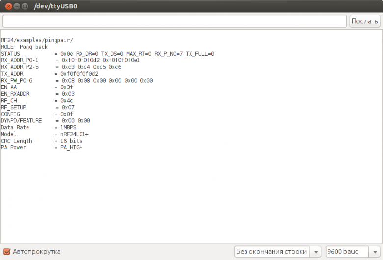

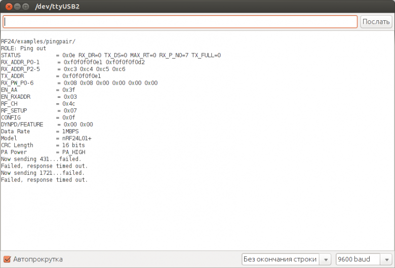

Помогите разобраться в чем косяк. Подрубаю 2 модуля NRF24L01+ к двум клонам pro mini на atmega328 5v - вот эти, питяю от таких usb переходников, у них два напряжения на выходе 5 и 3.3v, на модули 3.3 подаю, на атмегу 5 соответсвенно, входы этих модулей вроде как толерантны к 5 v. - arduino зацепил напрямую. Подключил, пробовал разные либы mirf / rf24, ради чистоты эксперемента все примеры из ветки и соответсвенно родные примеры, менял , модули не видят друг друга хоть убей.
Что еще проделывал: Проверил по даташиту на свой контроллер соответсвие пинов (вдруг китайцы накосячили) - все ок. Для RF24 SCN -> 9, CE -> 10, для mirf - ноги 8 и 7, (так же пробовал менять местами для проверки - сыпет в порт какую-то дрянь). Потыкал мультом - вроде питалово не просевшее, в пределах нормы, на всякий подпаял конденсаторы как советовали в этой ветке, так же пробовал питать не от порта usb а от таких модулей. Гдето вычитал - советуют разнести модули на метр между собой, тягал результат тот же. Соответсвенно пробовал менять местами прошивки приемника и передатчика, пробовал менять канал - хотя тут помех вообще не должно быть. Модули целые скорей всего, т.к. у меня их 10 штук, менял, результат тот же. Короче на все попытки результат один, стандартный пример передатчика mirf выдает
Finished sending
Timeout on response from server!
Модули вроде определяются корректно, вывод функции printDetails()
Krowten, сравните полный вывод двух ваших изделий с прошитым примером из библиотеки RF24, кажется, ping pair называется. Лучше тексты сюда вставьте. Какие конкретно модули? Мне кажется, что маленькие зелёные с антенной чуть похожей на ? - лучшие (получил год назад). Был ещё большой с усилителем (PA SMA LNA), прожил пару месяцев.

Спасибо всем за помощь, модули заработали, dmw тебе отдельная благодарность - выручил. Подпаял 2 электролита на 22мкФ к питалову макетки на выходы согласно схеме, платка на тех же LM1117-3.3 и практически соответсвует схеме ниже,
родные smd не стал выпаивать. Запитал от нее оба модуля - все примеры работают. Причем без конденсаторов не работает, с конденсаторами но от usb тож не работает, короче траблы с питанием, хотя мультиметр показывает практически одинаковое напряжение.
2 бессонные ночи, тонна выпитого кофе - я х.з. в какую сторону копать )
а в сериал мониторе назначили роли модулям?
Не понял о чем речь ) Сильно не пинайте я как бы начинающий ардуиновец, на выходных пришел комплект из китая, поигравшись плотно с разнообразными цифро/аналоговыми датчиками, сервами и пр. перешел к этим модулям.
Модули у меня вот эти, есть еще с усилителем и антеной один, но его еще даже не пробовал. Взял стандартный пример из библиотеки RF24, соответвенно одному подрубил 7 пин на землю вывод на скриншотах:
вывод на скриншотах
две одинаковые картинки

По запарке скриншот 1 и тот же залил но сразу же подправил пост, один модуль передатчиком сделал как положено - написал жеж про 7 пин.
Вечером попробую стабилизатор подпаять из примера в соседней ветке, как раз сотня LM1117-3.3 валяется )
Krowten, попробуйте ещё пример scanner из библиотеки RF24.
