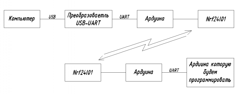

к вам dimka вопрос: можете ли вы написать скетч беспроводного программатора для ардуины состоящий из:
преобразователь USB-232 далее ардуина далее NFR24l01
с другой стороны ардуина с NFR24l01 с которой уже програмируется другая ардуина
Если получится то потом заменить ардуину на самодельную на меге8. исходя из возможностей NFR24l01 меняем в файле boards скорость програмирования на более низкую (если понадобится)

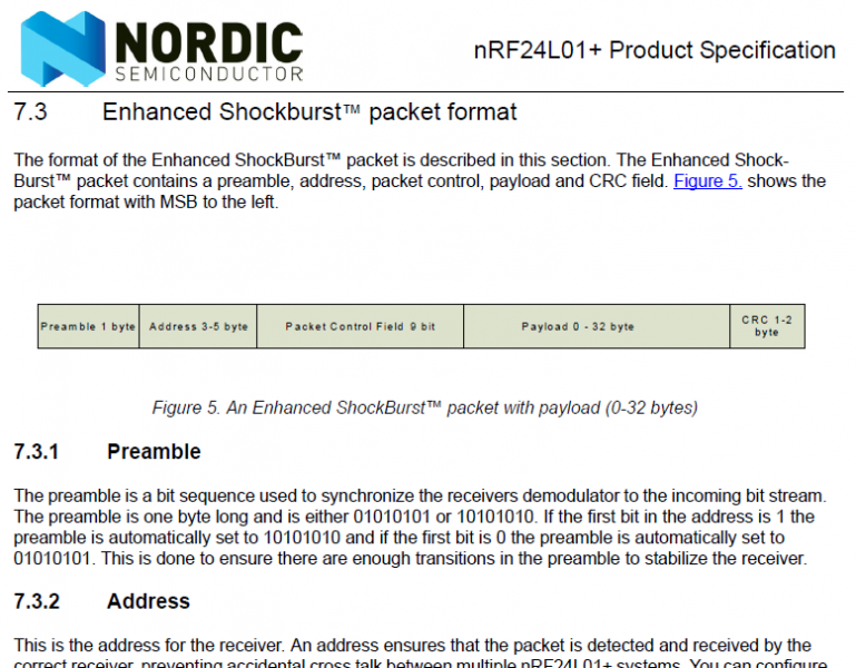

итого мы имеем (если правильно понял) размер данных для nrf24l01 от 0 до 32 бит.
uart 8 бит (скорее всего. точно не знаю как в компе сделано)
остается открытым вопрос как часто требуется линия ТХ при програмировании ардуины (определяет количество переключений прием передача, и соответственно скорость)

Если абстрагироваться, то при програмировании нужно что? Передать весь скетч (несколько кб) от компа к той ардуине которую програмируем), а потом передать обратно статус (несколько байт) чтобы отчитаться о том "прошло" или нет. В этой постановке вы просто берете и кидаете блоками скажем по 1кб разбив их на 32 байта от компа в сторону подопытной ардуиный, между блоками включаете прослушку и слушаете не сломалось ли по ходу дела, и кидаете дальше. Как только весь скетч перекинули - ждете финальный статус. Взаимодействие RX-TX между подопытной ардуиной оставьте на ту ардуину которая отвечает за ее прошивку, не обязательно все сразу слать в эфир на комп

даташит огромен, на английском, и где нужная инфа находится тяжело понять.
если вы никогда не читали даташит, тотам оглавление есть! пользуйтесь..

jeka_tm здесь обсуждали програмирование по радио http://arduino.ru/forum/proekty/platforma-dlya-upravleniya-umnym-domom-n...
mihart этой темой озадачился
теоретически все что нужно - это мост uart <-> uart через радио. пример такого готового моста тут тоже приводили на базе STM контроллера
возможно что то типо этого готового можно использовать http://dx.com/p/stc15l204-wireless-development-board-black-217548
есть одна проблема. там нет DTR вывода. поэтому придется вручную делать резет, что неудобно. хотелось бы все таки полноценный переходник
почитал ту тему. не все но многое. они так эту проблему и не решили до конца
насколько я помню , где то читал, есть проблемы с переключением прием передача. не так просто кк хотелось бы. насколько это правда?

вопрос знатокам.
если я правильно понял этими строками мы включаем модуль и инициализируем на передачу
этими на прием.
возможно ли менять направление передачи например таким образом
если да то как часто это возможно делать?
там кроме uart еще 10 портов ввода-вывода, а для dtr вам нужен один
вопрос знатокам.
там все проще. openReadingPipe и openWritingPipe можно открыть один раз правда с той оговоркой, что openWritingPipe перетирает нулевой reading pipe, но если для чтения вы используете 1-5, то повторно reading pipe после отсылки сообщений открывать не нужно
далее. переключение режима чтение - запись -чтение делается так:
тогда возникает снова вопрос как часто можно переключать режимы прием передача?
и еще. кто нибудь в курсе как часто требуется линия TX при програмировании через UART?
nrf24l01 отылает каким образом? из чего состоит посылка именно данных? какой их размер?
uart передает по 8 бит? не считая четности. скорее всего поадобится буфер для сопряжения с размером передаваемых nrf24l01
что вы думаете по этому поводу?
http://www.nordicsemi.com/eng/content/download/2726/34069/file/nRF24L01P_Product_Specification_1_0.pdf
ды вы батенька читер, все значит опытным путем строят догадки, ставят эксперементы, а вы взяли и все испортили прочитав мануал :) так нельзя! можно сказать плюнули в весь проект :) гы гы
спасибо за даташит. что то я сам не подумал про него)))
Вы неправильно поняли.

я представляю себе это так.
модули Nrf24l01 работают либо на прием или передачу. одновременно не могут. для того чтоы сделать беспроводные линии rx tx требуется 2 (4) модуля Nrf24l01. сами uart модули Nrf24l01 передавать не могут. для этого с каждой стороны будет по ардуине для управления Nrf24l01
скорость переключения будет определять с какой скоростью будет возможно передавать и принимать одним модулем. буфер нужен для временного хранения так как прием и передача возможны одновременно, а Nrf24l01 толкьо передает или принимает
