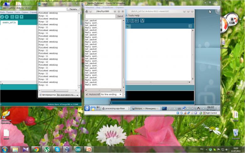

Соединил две Nano и NRF24, скачал библиотеку mirf и записал на дуины скетчи ping_client и ping_server.
Т.к. второго компа нет, запустил на компе один IDE, запустил виртуальную машину и на ней запустил вторую IDE и подключил дуины к разным USB. Вот что вышло:

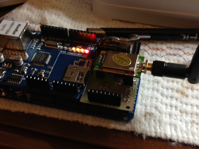

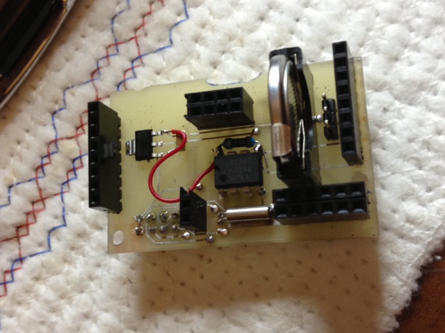

сделал свой шил (шилдик) для установки модуля на мегу + встроил туда же часики ds1307 с батарейкой. немного накосячил при разводке, но это решилось не сложно. Шилд сделал для установки позади ethernet шилда, чтобы не вести отдельные провода к пину 3.3в для питания модуля - поставил отдельную микросхему 1117-3.3. К модулю подключен железный SPI (пины 50-MISO, 51-MOSI, 52-SCK), CE - 48, CS - 49, IRQ - 53 (он же INT0 чтобы если что использовать работу по прерываниям)
Интересненько. я пошел несколько по другому пути, платка вышла в 4 слоя.. но идея почти такая же, закрепить все что бы не болталось... сегодня вроде бы первые 10 плат вышли с печати... ждемс запчасти... Правда в моем случае это первый опыт и фиг его знает что там вышло вообще и запустится ли оно после того как я все запаяю.. да и некоторых запчастей нужно ждать до 6 сентября :(

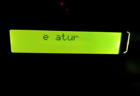

Организовал передачу данных, а точнее пока что просто счетчик с интервалом в 1с. Una посылает данные, mega принимает. Использовал библиотеку rf24. Решил это дело вывести на дисплей, стандартный 16х2.
/* Подключаем библиотеку для работы с LCD */
#include <LiquidCrystal.h>
/* Создаём объект LCD-дисплея, используя конструктор класса LiquidCrystal
* с 6ю аргументами. Библиотека по количеству аргументов сама определит,
* что нужно использовать 4-битный интерфейс.
* Указываем, к каким пинам Arduino подключены выводы дисплея:
* RS(MISO), E(MOSI), DB4, DB5, DB6, DB7
LiquidCrystal lcd(50, 51, 5, 4, 3, 2);
#include <SPI.h>
#include "RF24.h"
RF24 radio(8, 7);
const uint64_t pipes[2] = {0xF0F0F0F000LL, 0xF0F0F0F0FFLL}; // адреса каналов приема и передачи
void setup(){
/* Инициализируем дисплей: 2 строки по 16 символов */
lcd.begin(16, 2);
/* Выводим на дисплей фразу */
lcd.print("Temperatura!");
radio.begin();
radio.setPayloadSize(32);
radio.setDataRate(RF24_250KBPS); // Скорость передачи
radio.setChannel(10); // Номер канала от 0 до 127
//radio.setRetries(15,15); // Кол-во попыток и время между попытками
radio.openWritingPipe(pipes[1]); // Открываем канал передачи
radio.openReadingPipe(1, pipes[0]); // Открываем один из 6-ти каналов приема
radio.startListening(); // Начинаем слушать эфир
void loop(){
int data=0;
if(radio.available()){
//char data[32] = "";
radio.read(&data, 32);
Serial.println(data);
/* Устанавливаем курсор в 1 столбец 2й строки. Нумерация идёт с нуля,
* первым аргументом идёт номер столбца.
lcd.setCursor(0, 1);
lcd.print(data);

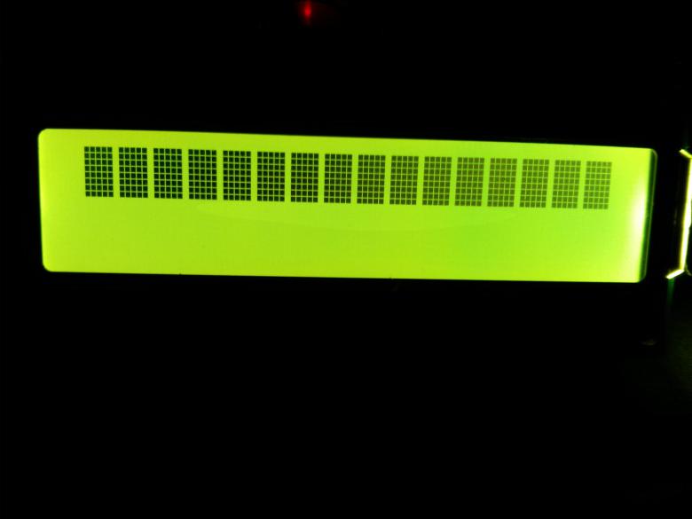

И как результат ничего не работает. Вторая строка вообще не выводится, хоть стандартную надпись, хоть данные которые приходят. Первая строчка искажается в хаотичном порядке при запуске скетча, и со временем все стирается от туда. В мониторинге все хорошо, все приходит. Выводы Miso и Mosi я объеденил. Остальное не трогал. Такое начинается когда вставляешь код настроики радио в setup
А это выводится если инициализацию диспле прописать после настроек радио, т.е. в конце setup-а
Кто что подскажет?
если все приходит в "мониторинге" - значит в lcd проблема. попробуйте использовать lcd.clear()/ В скетче где lcd.print("Temperatura!") перед этим то же необходимо установить курсор lcd.setCursor
Правильно ли это работает?
З.Ы.Прошу сильно не пинать...
Да все правильно. У меня такая проблема. Имеется плата мега и уно(спаяна самостоятельно). Используя этот скетч
Нормально всё работает.
/* Подключаем библиотеку для работы с LCD */ #include <LiquidCrystal.h> /* Создаём объект LCD-дисплея, используя конструктор класса LiquidCrystal * с 6ю аргументами. Библиотека по количеству аргументов сама определит, * что нужно использовать 4-битный интерфейс. * Указываем, к каким пинам Arduino подключены выводы дисплея: * RS(MISO), E(MOSI), DB4, DB5, DB6, DB7 */ LiquidCrystal lcd(50, 51, 5, 4, 3, 2); #include <SPI.h> #include "RF24.h" RF24 radio(8, 7); const uint64_t pipes[2] = {0xF0F0F0F000LL, 0xF0F0F0F0FFLL}; // адреса каналов приема и передачи void setup(){ Serial.begin(9600); /* Инициализируем дисплей: 2 строки по 16 символов */ lcd.begin(16, 2); /* Выводим на дисплей фразу */ lcd.print("Temperatura!"); radio.begin(); radio.setPayloadSize(32); radio.setDataRate(RF24_250KBPS); // Скорость передачи radio.setChannel(10); // Номер канала от 0 до 127 //radio.setRetries(15,15); // Кол-во попыток и время между попытками radio.openWritingPipe(pipes[1]); // Открываем канал передачи radio.openReadingPipe(1, pipes[0]); // Открываем один из 6-ти каналов приема radio.startListening(); // Начинаем слушать эфир } void loop(){ int data=0; if(radio.available()){ //char data[32] = ""; radio.read(&data, 32); Serial.println(data); } /* Устанавливаем курсор в 1 столбец 2й строки. Нумерация идёт с нуля, * первым аргументом идёт номер столбца. */ lcd.setCursor(0, 1); lcd.print(data); }И как результат ничего не работает. Вторая строка вообще не выводится, хоть стандартную надпись, хоть данные которые приходят. Первая строчка искажается в хаотичном порядке при запуске скетча, и со временем все стирается от туда. В мониторинге все хорошо, все приходит. Выводы Miso и Mosi я объеденил. Остальное не трогал. Такое начинается когда вставляешь код настроики радио в setup
Кто что подскажет?
Кто что подскажет?
lcd.print("Temperatura!")перед этим то же необходимо установить курсорlcd.setCursor/* Подключаем библиотеку для работы с LCD */ #include <LiquidCrystal.h> /* Создаём объект LCD-дисплея, используя конструктор класса LiquidCrystal * с 6ю аргументами. Библиотека по количеству аргументов сама определит, * что нужно использовать 4-битный интерфейс. * Указываем, к каким пинам Arduino подключены выводы дисплея: * RS(MISO), E(MOSI), DB4, DB5, DB6, DB7 */ LiquidCrystal lcd(50, 51, 5, 4, 3, 2); #include <SPI.h> #include "RF24.h" RF24 radio(8, 7); const uint64_t pipes[2] = {0xF0F0F0F000LL, 0xF0F0F0F0FFLL}; // адреса каналов приема и передачи void setup(){ Serial.begin(9600); /* Инициализируем дисплей: 2 строки по 16 символов */ lcd.begin(16, 2); /* Выводим на дисплей фразу */ lcd.setCursor(1, 1); lcd.print("Temperatura!"); radio.begin(); radio.setPayloadSize(32); radio.setDataRate(RF24_250KBPS); // Скорость передачи radio.setChannel(10); // Номер канала от 0 до 127 //radio.setRetries(15,15); // Кол-во попыток и время между попытками radio.openWritingPipe(pipes[1]); // Открываем канал передачи radio.openReadingPipe(1, pipes[0]); // Открываем один из 6-ти каналов приема radio.startListening(); // Начинаем слушать эфир } void loop(){ int data=0; if(radio.available()){ //char data[32] = ""; radio.read(&data, 32); Serial.println(data); } /* Устанавливаем курсор в 1 столбец 2й строки. Нумерация идёт с нуля, * первым аргументом идёт номер столбца. */ lcd.setCursor(0, 1); lcd.print(data); delay (1000); // - может и не нужно }объясните пожалуйста не понимющему, а зачем при передачи пытаться все запихнуть в массив? когда мне кажется проще передавать структурой, да и рабоать со структурой поудобней т.к. можно хранить данные с разных датчиков и в разных форматах( int, float и т.д.) в отличии от массива?

я так понял что дисплей тоже на SPI
не можно ничего пихнуть в дисплей. потому что SPI занята прослушиванием эфира :)
там выше в теме уже обсуждалось. почему rf24 и Ethernet ловят глюки и не инициализуются...
вы должны закончить с одним прибором на SPI и переключится на другой... вы не можете в процессе прыгать туда сюда...
и очень сложно слушать эфир и тут же пытатся чего то пихать на дисплей :)
про ноды, смотрите мой пример... задаеш ноду куда шлеш все и отсылаеш :)
Проблемма решилась путем изменения пинов miso и mosi у LCD на любые другие, в моем случае на 43, 44. И все заработало))
