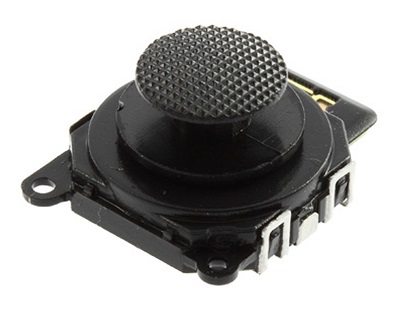

хотел использовать джойстик от PSP2000 вроде этого
http://www.ebay.com/itm/Analog-Joystick-Control-For-Sony-PSP-2000-Slim-Replacement-Repair-Part-DR-/300913688167?pt=LH_DefaultDomain_0&var=&hash=item460fda7e67
плюсы:
-компактный
-выводы под пайку 4 шт: + - 2 выхода
минусы:
-безбожно нестабилен: средняя точка (которую сам принимает если отпустить джойстик) измеренная через analogRead гуляет по Y от 380 до 480. зависит в какую сторону до этого отводили джойсик. если вверх то покажет потом в центре 380, если вниз то покажет 480. это ориентировочно. числа каждый раз разные. по оси Х тоже самое. не берите, замучаетесь программу писать чтобы хоть к какому то линейному виду привести. кстати значения в центре и по краям разные для каждой оси. каждую ось нужно настраивать по отдельности. максимумы тоже гуляют. обычно по Х максимум около 880 плюс минус, но иногда значение максимума вырастает до 900 с лишним
повторяю не берите намучаетесь. может хотя оригинальные хорошие, но дорогие
jeka_tm, здесь обсуждам радио модуль. Не джойстики.
китайское овно, оригинал работает идеально.
сори.больше не буду. просто передавал данные с джойстика через Nrf24l01 на другую ардуину и вылезла такая бяка

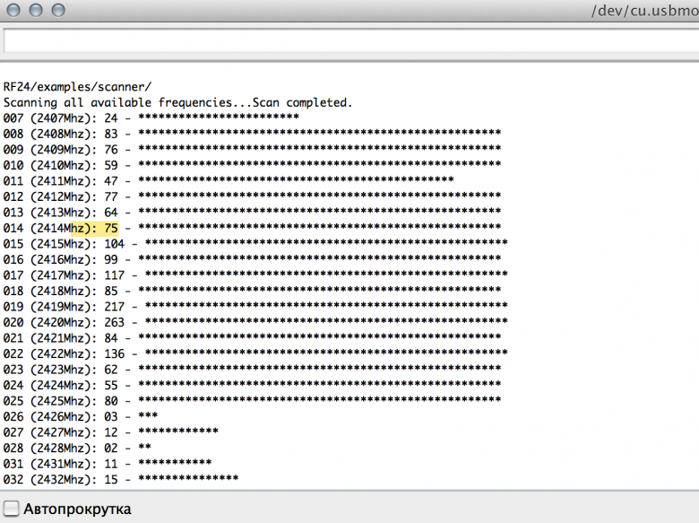

Пожскажите как правидьно пользоваться scanner из библиотеки RF24.
Я так понимаю что в длину это 128 каналов, где нули там нет помех и эти каналы можно использовать, да?
Casper17, всё правильно.
Можно использовать и те каналы, где есть помехи. Просто на таких каналах вероятность того, что помехи могут вам помешать чуть выше, чем на других каналах.
у меня по другому выглядит результат сканера, почитал скетч так и не понял - много звездочек это хорошо или плохо?
и что странно в результате есть не все каналы хотя в скетче явно идет цикл от 0 до 127
с пропусками разобрался - там выше есть переменная activeOnly. Если ей присвоить false то будет показывать все 128 каналов.
Но все-таки звездочки показывают засореннось канала или наоборот? лучше выбирать канал с нулем или со звездочками?
А это у Вас из какой библиотеки сканер?
Это из RF24, видимо разные версии
А дайте ссылку пожалуйста, или текст скетча. Интересно у себя этот сканер посмотреть
http://code.mios.com/trac/mios_arduino-sensor/browser/trunk/Arduino/libr...
axill, родной сканер, в отличие от вашего, использует метод testCarrier. Вот https://github.com/maniacbug/RF24/blob/master/examples/scanner/scanner.pde
Toc знаю, смотрел. Hek где то надыбал эту версию)
но кстати даже в оригинале библиотеки по вашей ссылке сказано, что для чипа с плюсом (nrf24l01+ - а сейчас все такие) лучше использовать rdp
Спасибо!
Чем меньше звездочек - чище канал
отлично! у меня первые 50 каналов получается забиты до отказа, а дальше тишь да благодать ))
видимо wifi вест в первой полусотне

По поводу сканера, тот что со звездочками...это из модифицированной библиотеки maniacbug. Сделал её товарищ Greg Copeland и скачать её можно вот тут https://github.com/gcopeland/RF24
