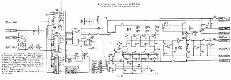

Решаю вопрос автоматизации "чёрного ящика", суть - генератор НЧ в районе 300Кгц подключен на активный элемент, оптимальная настройка - максимальный потребляемый ток при наименьшей частоте (там дельта, когда ток практически перестаёт расти, казалось бы PID регулятор мне бы помог, но нет, частота резонанса и ток на частоте резонанса изменяются непрогнозируемым образом, может отсасывать энергию на частоте резонанса, а может и нет )))
Сейчас используется обычный потенциометр и цифровой индикатор для установлени оптимальной частоты, а хотелось бы это автоматизировать, упёрся в выбросы на выходе датчика тока и на выходе DAC )))
И там и там в районе 50 милливольт
АЦП, встроенный, ардуины, DAC - MCP4725 включен по I2C, обновление (шаг) на стадии поиска максимума раз в 5-10 миллисекунд, потом просто удержание по току в пределах 10 миллиампер, если резкая смена тока, то новый поиск максимума )))

кстати вот схема которую кое как нашел как выложить тут
вот такое бы и нужно ток на одном корпусе контроллера..... трчней хотелось такого... но переубедили сделать на последовательном ЦАП-е, а потом и вовсе подсказали норм. решение .... оно у Волшебника его и попробую реализовать...

Чисто интуитивно - интегратор плохое решение, он же просуммирует полезный сигнал + помехи, т.е. в какую сторону по цифровой шине дребезг туда выходной сигнал и потянет за собой. Одна иголка если б, может и ничего - интегратор срезал бы, а там 16 бит беспрерывно грохотать будет как товарняк на стыках рельс. Плюс 125 наносекундная задерюка 4-6 младших бит, у вас на 8 герцах чё тоже задержка?
не знаю что отбивает желание от 595 регистров, а на выходе цап rc цепочка интегратор. расчитав/подобрав параметры должно получится получить более менее ровную пилу. но есть момент при переходе из макс в мин значение. нужно разряжать интегратор, но это легко делается доп сигнал на полевик параллельно конденсатору, да хоть 2n7000/2n7002
на ардуине на 328 меге даже через прямое управление портом не получится одновременно включить 12 пинов нужным образом. часть одного регистра задействуется на кварц, часть другого на uart для прошивки и т.д. об этом писали. ардуина же все равно будет делать по порядку. значит изменили часть порта одного, потом часть другого, и т.д. и на выходе цап получаем перед нужным значением мусор, хоть и в короткий промежуток времени

есть АЦП MAX191A именно АЦП..... его ардуина сможет обработать в параллельном режиме?
