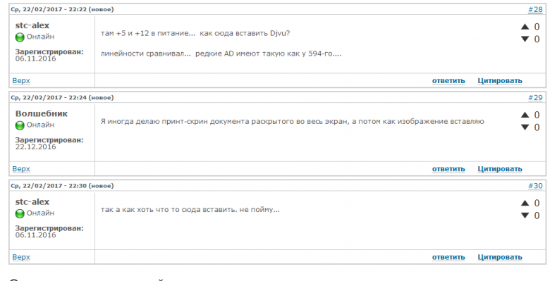

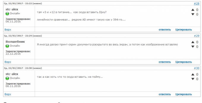

там +5 и +12 в питание...  как сюда вставить Djvu?
линейности сравнивал...  редкие AD имеют такую как у 594-го....
Волшебник
Зарегистрирован: 22.12.2016
Я иногда делаю принт-скрин документа раскрытого во весь экран, а потом как изображение вставляю
stc-alex
Зарегистрирован: 06.11.2016
так а как хоть что то сюда вставить. не пойму...
