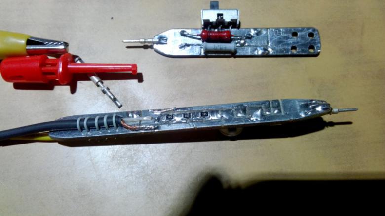

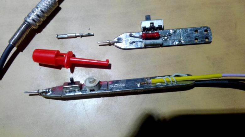

Поскольку я использовал аудиоразъем, то пришлось придумывать и изготавливать и щуп-делитель. https://yadi.sk/d/1N5I9bL2xwi8u
Двухсторонний фольгированый стеклотекстолит. Вторую сторону рисовать не стал. Там все просто и понятно. Сам я правда не стал заморачиваться ЛУТом, а просто прорезал. Кабель правда у меня специальный, еще с советских времен. С тонюсенькой стальной жилкой. Тем, кто не в курсе: Кабель лучше подбирать с наиболее тонким прорводником и максимально возможным удельным сопротивлением. Впрочем, в доступном VirtOS диапазоне, это не столь актуально и можно использовать любой. Суть специального кабеля проста - чем меньше площадь поверхности центральной жилы и больше ее удельное сопротивление - тем меньше паразитная емкость кабеля. Голимая физика. Емкость конденсатора прямо пропорциональна его площади.
Вот так он выглядит в натуре.
В верху - первый вариант-времянка. Рядом красненькое - будущая насадка, к ней будет припаяна ответная часть от разъема ШР (папа использован в качестве иглы).
Снизу - три СМД резистора по мегаому. Так лучше - больше пробивное напряжение. Точно их не подбирал. В делителе на 10 разницу в несколько пикселов, да на пляшущем сигнале уловить сложно.

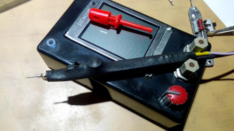

Ну и щуп в одежке. Просто тармоусадка. Не верх изящества, но вполне функционально.

Вполне практично выглядит. Заменить на более совершенное всегда можно, но, как мы знаем, часто "временные решения" остаютса на времена вечные :)
